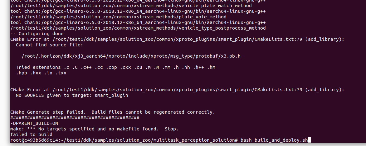

您好,我在按照
https://developer.horizon.ai/devManua/cn/common\_doc\_cn/xj3\_ddk\_sample.html#id4
文档介绍的 2. 样例编译 这里执行 build_and_deploy.sh 出现了报错,我的cmake版本是3.22 。您能看出来这个报错是怎么回事吗?

你好,cmake 版本不对,可以使用docker进行编译
您好,他的cmake要求是2.8以上,我装了3.22 。您说什么样的版本是对的哦。我去安装一下。
