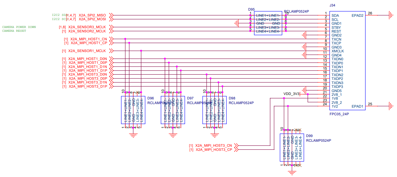

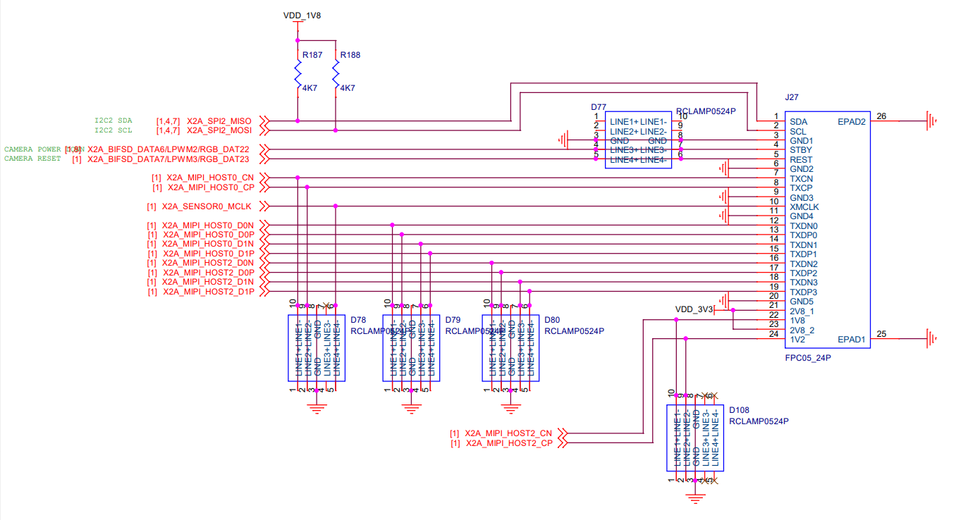

X3开发板提供两个 camera 接口,使用的是 24P 翻盖 FPC 连接器。其中靠近 USB 的 接口A 支持一路 4Lane 的 Camera 或者两路 2Lane 的 Camera,靠近板边的 接口B 支持两路 2Lane 的 Camera。

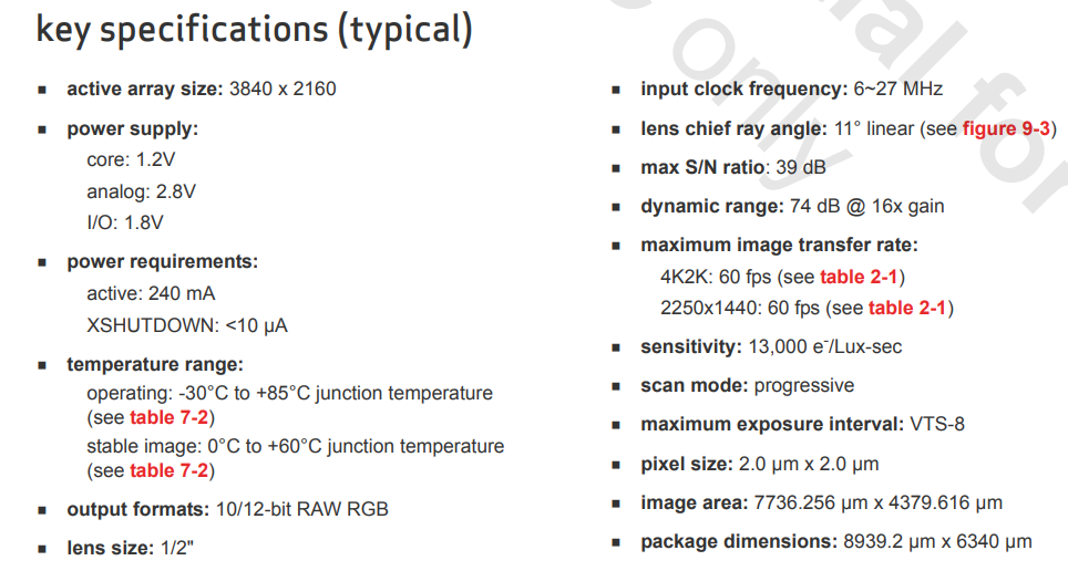

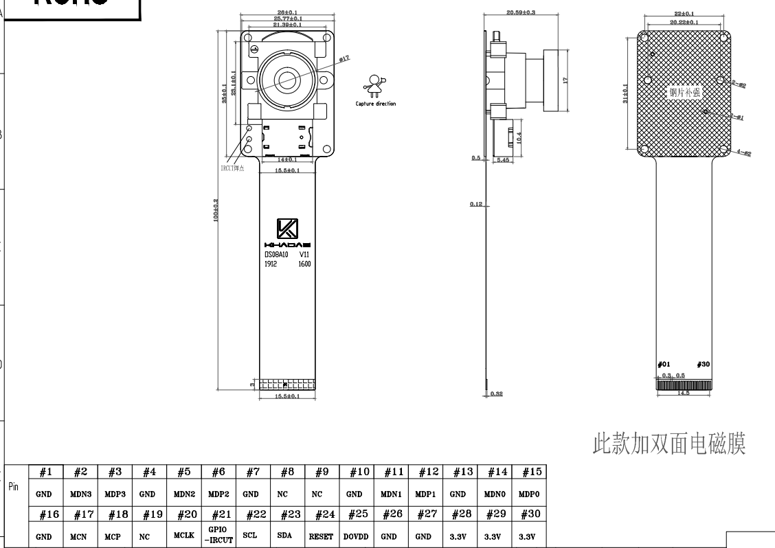

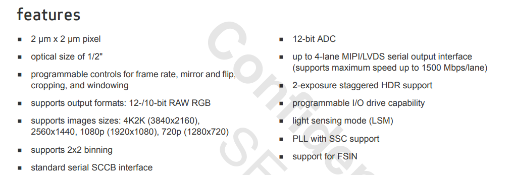

OS08A10 8MP HDR Camera(30p)
Image Sensor: OmniVision’s OS08A10

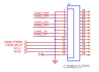

Nano开发板对外的接口为一组2 lane的FPC,引脚定义兼容树莓派的CSI2接口,可以直接连接CSI接口的摄像头模组。
以上是我收集的资料,看来得慢慢找了,实在不行只能搞个转接板了,把树莓派和jetson的摄像头转过来用,按理说X3开发板的40pin都兼容了树莓派,为啥摄像头不兼容呢????
另外这第二个摄像头的接口是否也可以用8M的摄像头需等开发板到手后实验一下,从图纸上看也有4个lane分成2个2lane,是否可以一起用?
