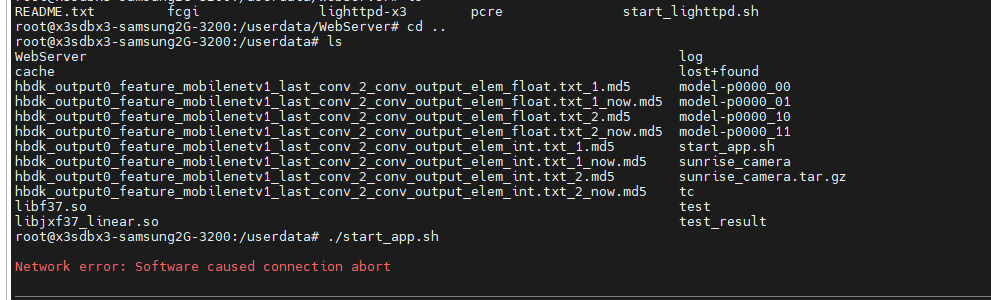

3.问题定位:F37和开发板连接,开发板启动,将sunrise_camera.tar.gz在开发板解压后,开启./start_app.sh,没有反应,过一会就直接SSH断开了
4.需要提供的解决方案:1.sunrise_camera启动问题?

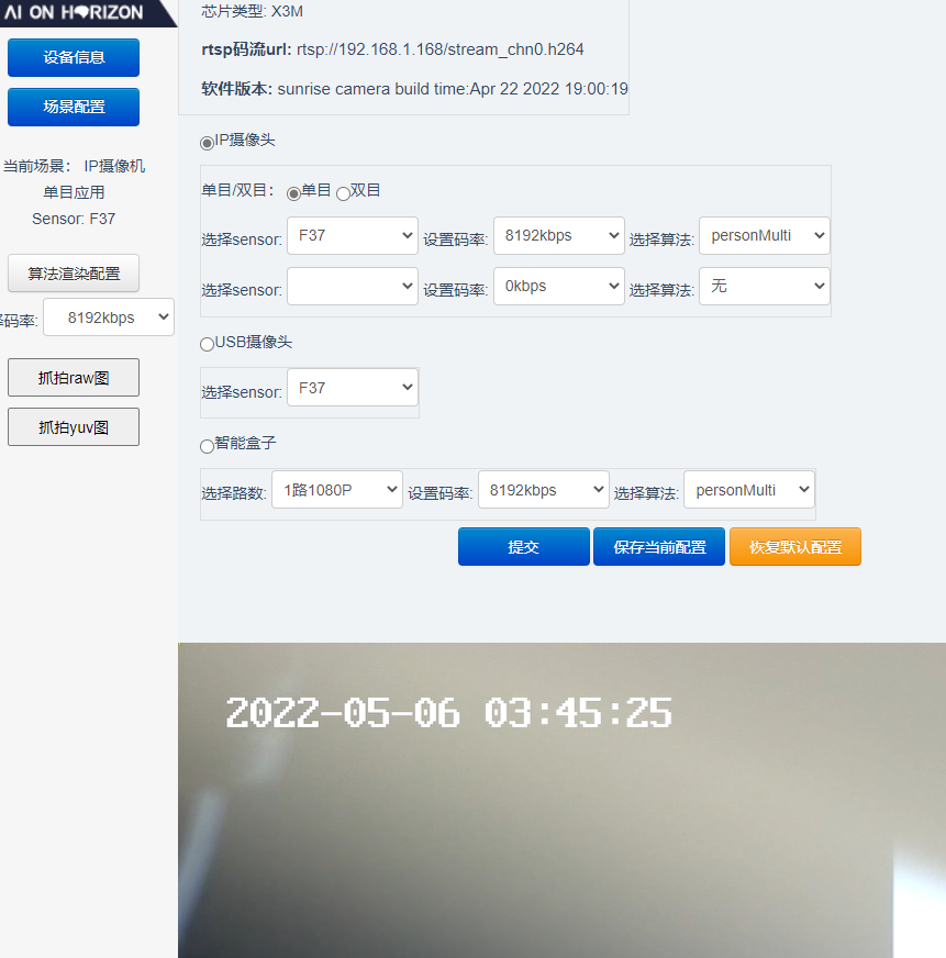

您好,可以试用ubuntu系统进行测试,使用正常
我也碰到一样问题,求解答
