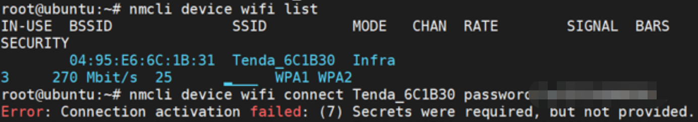

吐槽:
  1. wifi信号强度属实感人,完全连不上。同等条件下远弱于树莓派! 官方看到的话建议免费提供换网卡服务(手动狗头)

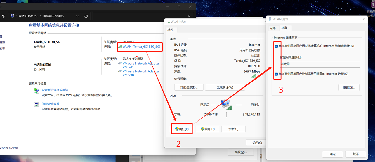

2、ssh链接
PC端
板端
参考直播https://developer.horizon.ai/college/detail/id=89018995415500842 18:00 部分 就好
不过我这边直连PC总是失败,最后是X3连接路由器才成功的。

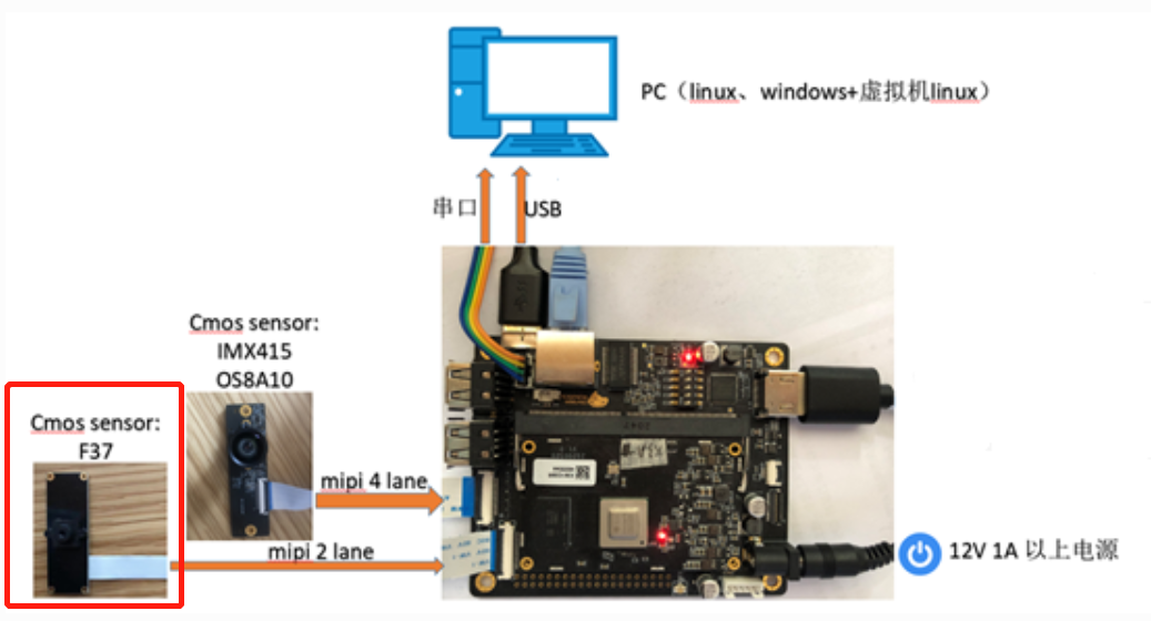

3、相机测试
直播中camera.py的demo只适用于F37相机,也就是下面这个:
IMX415的例程尚未发布,然鹅我的就是IMX415相机呜呜……

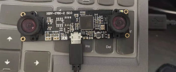

另外我还有一个usb相机:
这个东西理论上是可以用python调用的,但例程好像需要自己写。等我写出来再说……

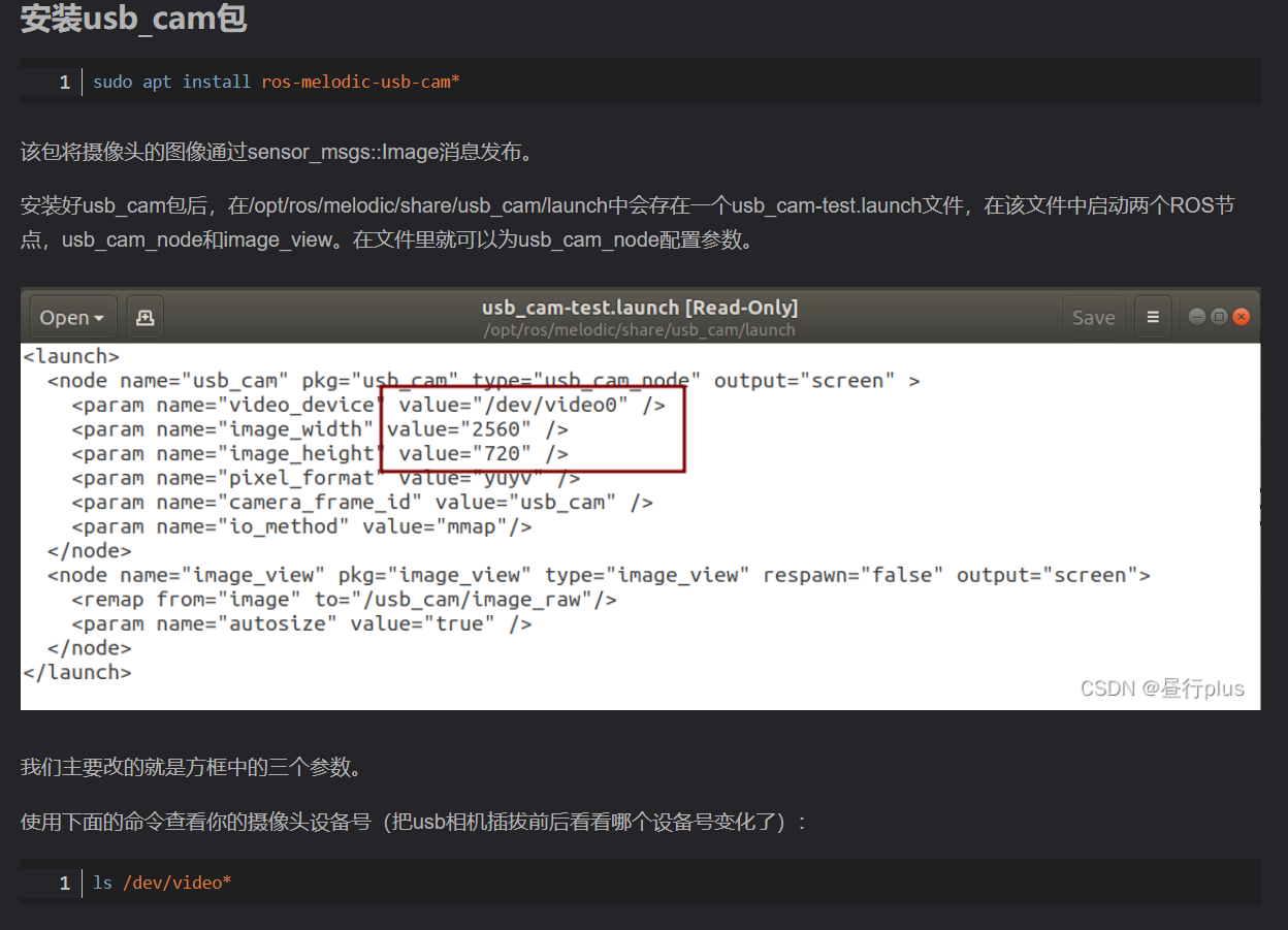

4.2 usb-cam测试usb摄像头
这部分可以参考
太小气了,不让外链……
正常情况下,新插进去的usb应当是 /dev/video8
可以根据自己摄像头的情况更改usb_cam-test.launch的内容(只要是分辨率和编码格式)
然后
roscore
roslaunch usb_cam  usb_cam-test.launch
可以通过摄像头的指示灯确定它已经被成功调用了,但咱就是看不见……
可恶的是usb-cam也不能进行可视化……等我研究研究display接口……
所以请官方尽快出桌面系统吧!!!
