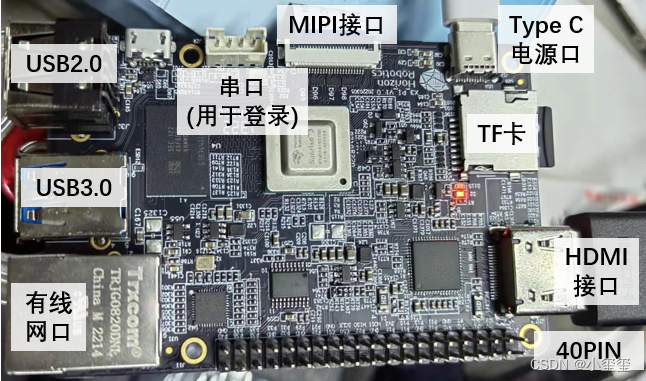

一 整体结构

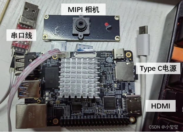

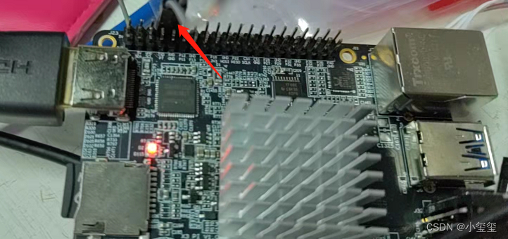

下面给出了这个开发板的整体的一个接口示意图,固定孔位、尺寸和整体结构的布局与树莓派是极为相似的。个人感觉,旭日3派最想拉过来树莓派用户,希望吸引更多Jetson Nano用户
如何去理解这个开发板,最直观的比方,可以说是:旭日3派≈树莓派+神经计算棒。它不像NVIDIA那样有nvcc来开发CUDA相关程序,没有那么高的灵活度。但是它相比于树莓派,多了5TOPS的深度学习计算能力。这对Jetson用户来说可能有点幼稚,但对树莓派用户来说刚刚好(✿◡‿◡)。

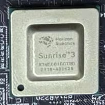

旭日X3派开发板,为SoC系统级芯片,中心处理器采用的是ARM A53,其他ISP(图像信号处理器)和BPU(人工智能处理器单元)均为自研,2GB的内存,存储使用TF卡,其他的一些参数去官网查看具体配置即可。

在项目应用中,如果其中检测识别等相关处理算法,对实时要求不高,且对CPU要求不大的话,非常可以试一下旭日开发板。下面给出主要接口的说明:
  • Type C电源口:该开发板可接入USB Type C线来供电,实际使用时可使用5V/2A的手机充电头来用(充电头功率高点能稳定使用,低功率头似乎无法提供稳定的5V电压)。
  • TF卡:开发板系统需要从TF卡加载并运行,用户在使用开发板前,需要先完成TF卡镜像制作。推荐使用至少8GB容量的TF存储卡,以便满足Ubuntu操作系统及相关功能包的安装要求。
  • HDMI接口:这个接口主要用于查看可视化结果,无鼠标,因为系统不具有桌面可视化能力,系统自己开发了个功能,可以通过代码将图像数据输出到HDMI方便查看。
  • 串口(用于登录):接入串口线,即可直接用远程的方式进行登录。
  • USB2.0/3.0:开发板通过USB Hub、硬件开关电路扩展了多路USB接口,满足用户多路USB设备接入的需求。无法确定是否全部来自于一个USB,对于高吞吐量的设备比如Intel Realsense深度相机,可能存在丢帧问题,有待后续适配测试
  • MIPI接口:开发板提供1路MIPI CSI接口,可实现MIPI摄像头的接入
  • 有线网口:千兆以太网接口,需要用命令行配置

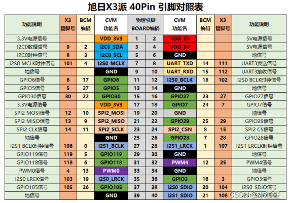

  • 40PIN标准接口:开发板提供40PIN标准接口,方便进行外围扩展,其中数字IO采用3.3V电平设计。40PIN接口定义如下,有相关需求的可以测试一下。

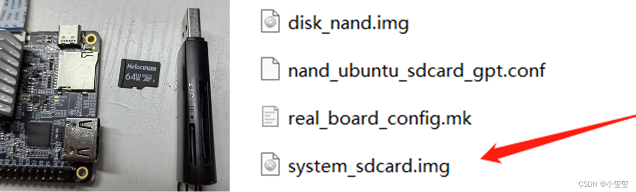

开发板目前支持Ubuntu 20.04 Server、Desktop两个版本。注意,由于X3芯片不支持GPU硬件加速,因此使用Ubuntu Desktop版本时,可能会因CPU渲染图形桌面而造成系统负载过大,如对系统性能有较高要求,推荐使用不带图形桌面的Ubuntu Server版本,下面我就带各位来使用Server版本的系统。

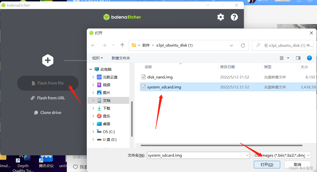

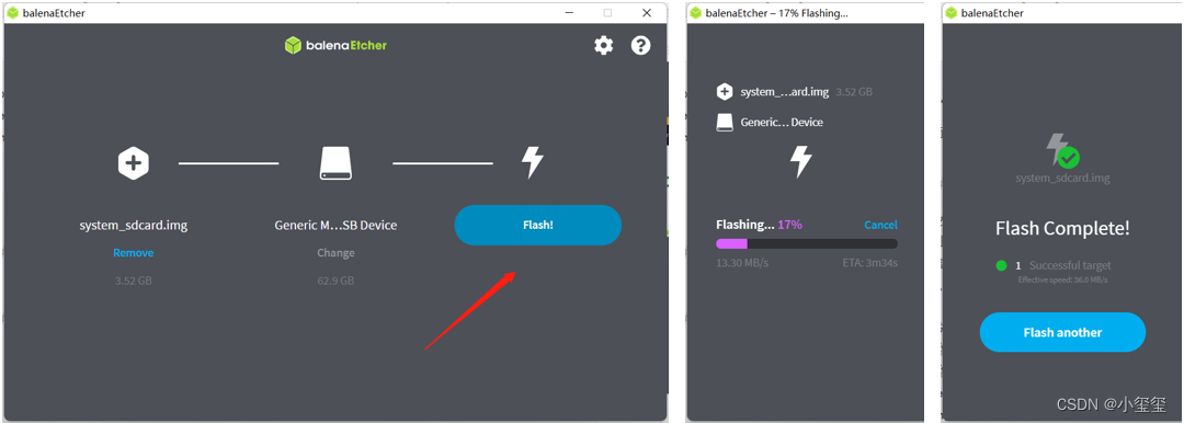

首先,准备好一个TF卡(16G以上),和一个读卡器,插到自己的笔记本上。我试用时候,提供了一个镜像包x3pi_ubuntu_disk.tar.gz,解压它得到一组文件,其中system_sdcard.img就是我们要刷的系统文件镜像。

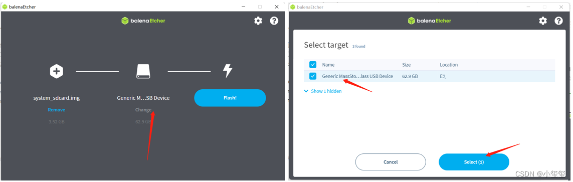

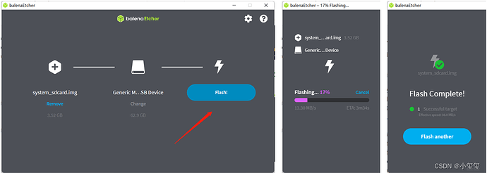

镜像刷录我使用的是balenaEtcher工具,它是一款支持Windows/Mac/Linux等多平台的启动盘制作工具,官方链接:https://www.balena.io/etcher/。下载安装好就可以进行刷录啦。
※第一步:选择镜像
※第二步:选择TF卡
※第三步:刷机!!
这几步完成后,我们就完成了刷机工作,相当简单吧φ(゜▽゜*)♪。

  • 将HDMI连接到一个1080P显示器上(仅用于显示图像,无用户操作)。我在实验中,使用了一个HDMI采集卡,可通过USB接到笔记本上,利用VLC来查看输出图像信息。
  • 将MIPI相机连接到开发板上。
  • 将串口线的一段插在开发板上。

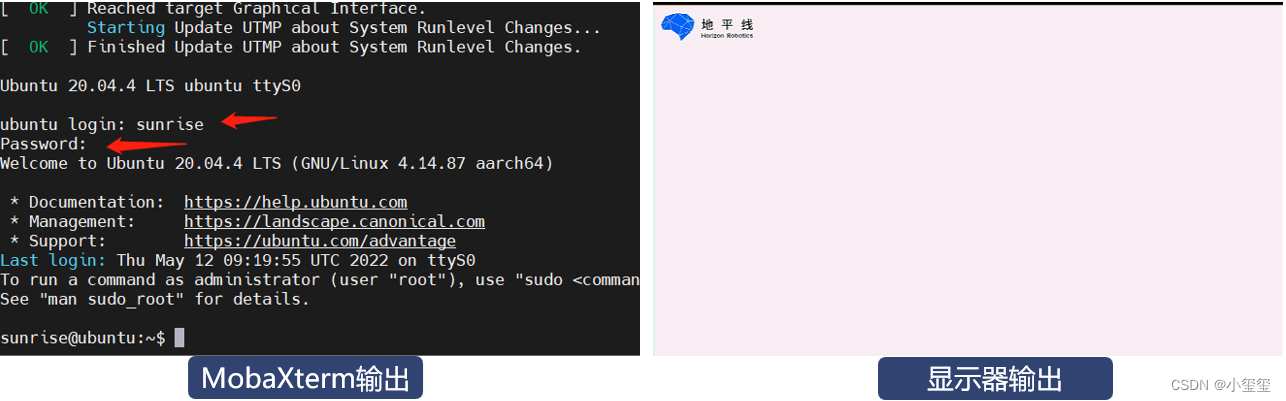

※第一步:串口连接系统

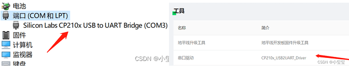

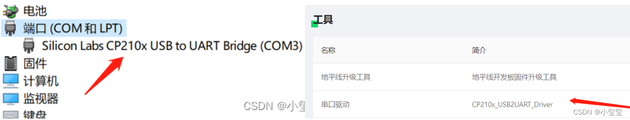

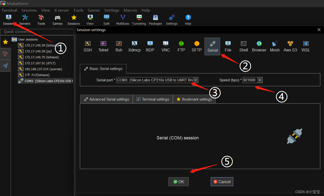

将串口线的另一端连接到笔记本上,看下_设备管理器_,若提示未知USB设备时,说明PC机未安装串口驱动,驱动程序可从地平线开发者社区发布页面https://developer.horizon.ai/resource获取。驱动安装完成后,设备管理器可正常识别串口板端口。
使用 MobaXterm 工具按照如下方式进行配置,打开后,由于设备没插电,所以空白。
下面,将USB Type C电源线,插入开发板。这时候,控制台就会输出一堆文件,到最后,会需要输入用户名和密码,默认账户和密码均为sunrise。如果开发板HDMI正常显示开机画面(Server系统显示地平线logo、Desktop版本显示系统桌面),说明TF卡系统制作正确。

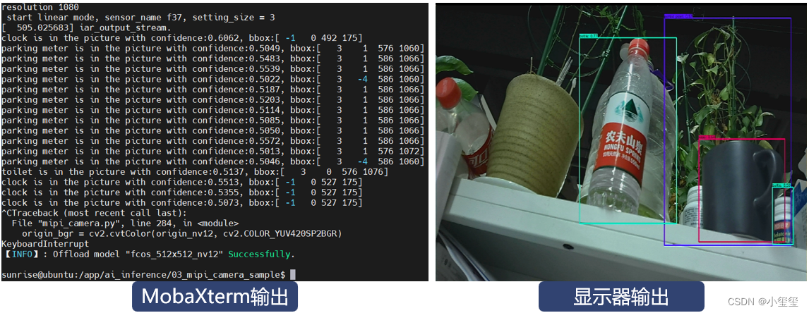

※第二步:BPU测试

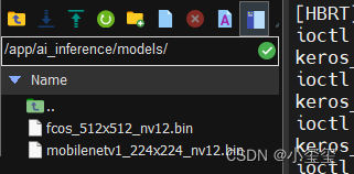

开发板已经连接了一个MIPI相机,下面使用官方示例来测试BPU模块是否有效。先进入示例程序文件夹**cd /app/ai_inference/03_mipi_camera_sample/**,然后输入**sudo python3 mipi_camera.py**,注意一定要加sudo,调用BPU模块需要管理员权限。
这时候,控制台就会输出一些检测信息,对应可视化效果由显示器显示。

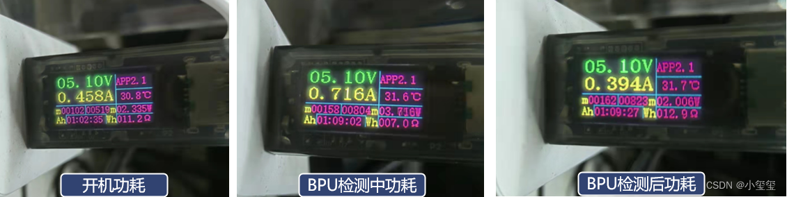

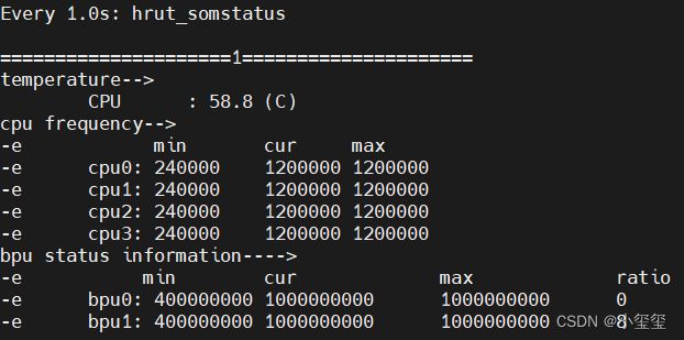

※后话:功耗分析
我分别对开机时,BPU检测中,和检测后的功耗进行了分析。开机后的功率在2.3W左右,利用BPU执行了一个检测示例,功耗升到3.6左右,结束后,功耗降为2.0W,这个原因比较诡异,可能是中止项目后,关闭了显示输出使得功耗下降。

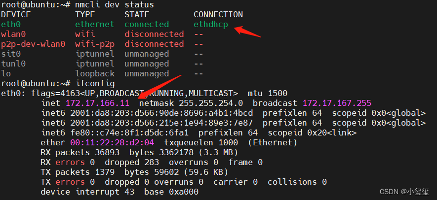

2.3.1 以太网配置

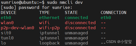

① 利用sudo nmcli dev查看网络设备。输入ifconfig发现IP地址是192.168.1.10,翻阅手册发现开发板以太网默认采用静态IP地址(192.168.1.10),以方便固定网络环境下的使用,例如开发板与PC机直连场景。但是,对于我来说,我需要动态分配,因为校园网整体就是局域网,不需要网络环境仅局限在电脑、开发板之间。-
以下的配置,是想让开发板的IP地址由学校路由器分配得到,不需要静态IP
② 创建一个新的以太网链接
考虑到串口连接,输入的命令不能过长,则先利用sudo -i切换为root(操作完后利用su sunrise切换回去),然后在命令行中输入**nmcli con add con-name "ethdhcp" type ethernet ifname eth0**,这样可以使用dhcp获取网络,其中"ethdhcp"为网络名,用户可以自定义。这时候,我们发现,CONNECTION部分已经变了,且IP地址变为自动分配的了。-

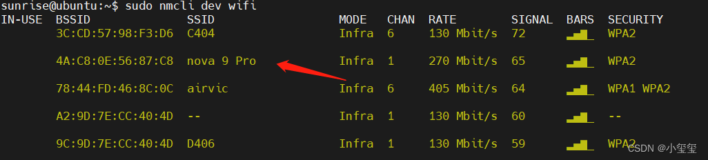

2.3.2 无线网配置
无线网络的连接参考博客《Linux命令行连接WiFi(全网最简单的方法)》

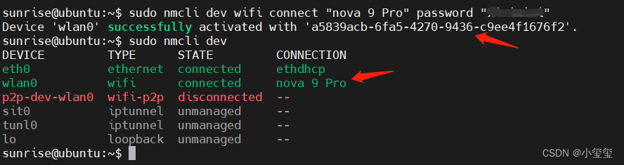

① 利用sudo nmcli radio wifi on开启wifi
② 利用sudo nmcli dev wifi扫描wifi。其中,nova 9 Pro 为个人用手机开的热点-
③ 利用sudo nmcli dev wifi connect "wifi名" password "密码"连接WIFI。将wifi的账号密码套在这个命令里,即可成功连接上Wifi。-
无线网最大的问题就是它的速度真的太慢了,我手上的这个版本速度约为300KB/s,自己外加个天线能够减低远程操作的延迟,这个问题已反馈,据说发布后的板子不存在这个问题。

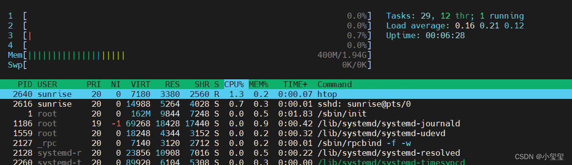

  • 利用htop可以查看CPU和内存的利用情况

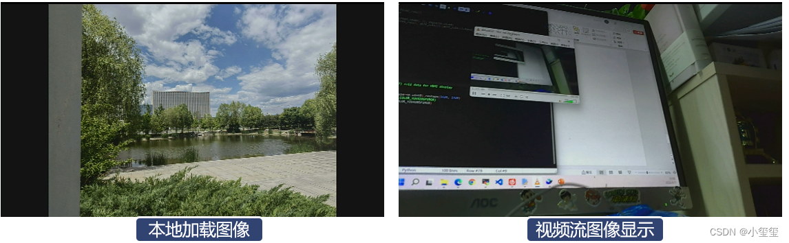

3.2 HDMI可视化图像数据
由于系统里面并不包含图形界面,因此如果动态地看算法的检测效果的话,就需要将图像数据输出到HDMI来显示,系统自带的python包里面有个类libsrcampy.Display就是来完成这样的工作的。
为了方便各位后续可视化自己的算法,我将这个功能封装为一个class

下面给出视频和图像的测试方法,相机用的是MIPI相机
def test_show_image():
    img = cv2.imread('00000160.png') # 加载本地图片
    im_show = ImageShow()  # 初始化显示
    im_show.show(img)  # 显示图像
    time.sleep(1)
    im_show.close()
def test_mipi_camera():
    cam = srcampy.Camera() # 定义相机类型
    cam.open_cam(0, 1, 30, 1920, 1080) # 设置相机采集所用的参数
    while True:
        origin_image = cam.get_img(2, 1920, 1080) # 获取相机数据流
        origin_nv12 = np.frombuffer(origin_image, dtype=np.uint8).reshape(1620, 1920)
        # origin_bgr = cv2.cvtColor(origin_nv12, cv2.COLOR_YUV420SP2BGR)
        # 图像虽然是RGB实际上是BGR,问题已反馈
        origin_bgr = cv2.cvtColor(origin_nv12, cv2.COLOR_YUV420SP2RGB)
        im_show.show(origin_bgr)
    im_show.close()
对这两个函数分别测试,这时候显示屏就会出现对应可视化结果,这样就完成数据可视化所需的一些工作(视频流图像显示这部分,功耗占了1W,CPU占用30%左右,显示这部分的代码还是有点冗余)。-

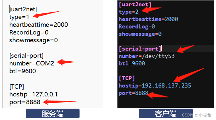

① 利用minicom测试串口。第一次使用可利用命令**sudo apt-get install minicom**安装相关工具,将开发板的4-5针头,也就是串口的收发接头短接。这样接收到的信息又会发送出去。
② 编译uart2net工具。按顺序执行以下相关代码:
sudo apt-get install qt5-default
sudo apt-get install libqt5serialport5-dev
git clone https://github.com/Li-Zhaoxi/uart2net
cd uart2net
qmake uart2net.pro
make all -j4
③ 配置uart2net.ini文件。注意串口和IP地址的相关配置。
④ 启动uart2net
  • 服务端为个人笔记本,使用了串口调试助手+虚拟串口模拟串口数据的输入。
  • 客户端为旭日3派板子,由于/dev/ttyS3收发已短接,因此,接收到什么数据就会发送出去。

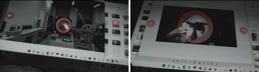

3.4 C++项目测试——圆形结构检测
部分项目应用中需要检测场景中的椭圆目标,因此将算法移植到这个板子上,以方便测试检测效果与实时性,通过命令**git clone https://github.com/Li-Zhaoxi/AAMED**下载椭圆检测代码。
① 编译python代码模块aamed.so。按照下面的方式配置好setup.py文件之后,cd python进入python文件夹,执行python3 setup.py build_ext --inplace编译算法模块。需要修改代码的部分如下所示,直接替换即可。

② 调用MIPI摄像头实现检测。我在测试时候出现了一个错误cannot allocate memory in static TLS block Python,把python头文件的顺序调整了下就OK了。下面给出我的测试代码。
我在显示屏上放上了待检测的照片,让mipi相机去拍显示器完成检测过程

下面是检测耗时和效果图,检测的图像分辨率为960×540,这个时耗几乎在37ms左右,也能满足一些基本的算法需求。

  • 查看BPU使用率。使用sudo watch -n 1 hrut_somstatus命令可以查看当前开发板的bpu使用率,在运行mipi_camera.py的时候,可执行该命令获得BPU利用情况。
  • 查看CPU使用率。尽管hrut_somstatus已经提供了CPU的利用率情况,但我还是觉得htop效果更直观ԾㅂԾ。
这些操作,主要是用来查看算法的资源占用率的,初级功能。后续非常期待官方出一个类似jetson的jtop工具,jtop的参考链接为jetson_stats

由于开发板的特殊性,利用pytorch训练好的模型,是无法直接用在这个板子上的,官方将一堆常见的模型参数进行了转换。在装好的系统中,有两个可直接使用的模型。fcos用于目标检测,mobilenetv1用于目标分类。
在开发板的/app/ai_inference/01_basic_sample/路径下,提供了一个示例test_mobilenetv1.py,下面对其中的主函数部分进行一个介绍,部分核心功能的解释写在代码注释里面了。这部分通过opencv的cv2.getTickCount()cv2.getTickFrequency()可测出,耗时约为9ms!!
