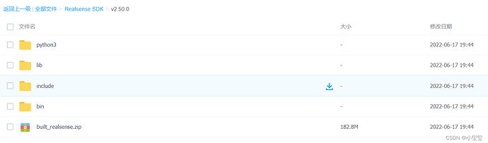

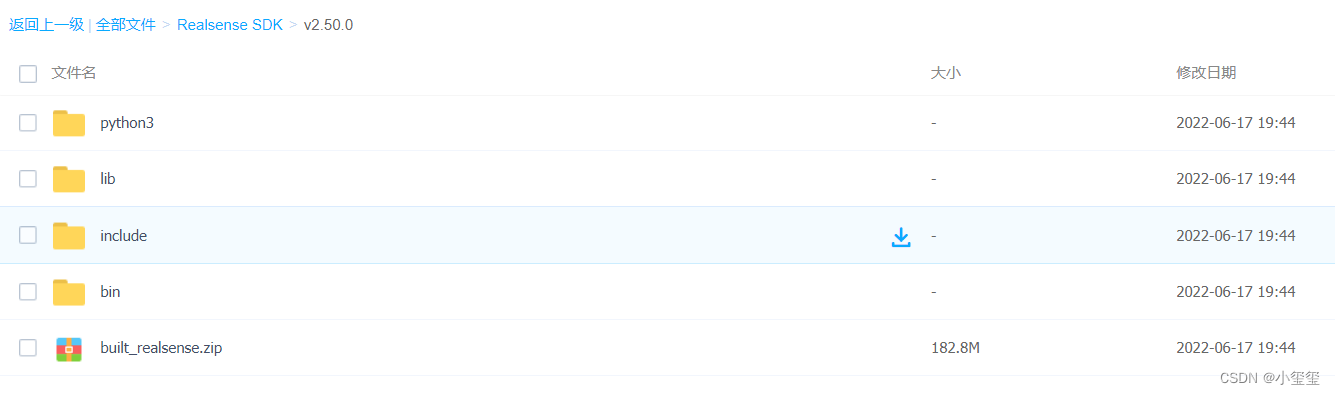

我编译这个SDK花费了5.6个小时,为了方便各位后续使用,各位可以直接下载编译好的文件,包含C++和Python的库,相关文件我已经上传至百度云(提取码:awe4 )
在提供的这些文件中,压缩包built_realsense.zip为这些文件夹的集合。
  • 文件夹libincludebin的内容都要放在/usr/local文件夹下
  • 文件夹python3的内容注意要放在/usr/lib/python3/dist-packages/里面-

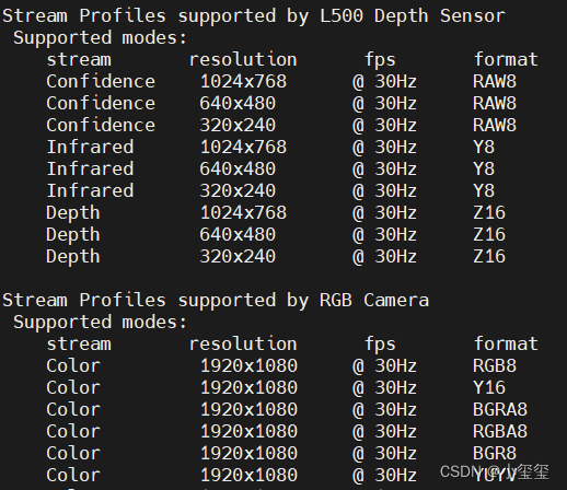

同时记录,彩色相机和深度相机支持的配置,方便后续相机分辨率的设置。-

## 这里根据前面sudo rs-enumerate-devices的输出进行配置
config.enable_stream(rs.stream.depth, 1024, 768, rs.format.z16, 30)
config.enable_stream(rs.stream.color, 1920, 1080, rs.format.rgb8, 30)

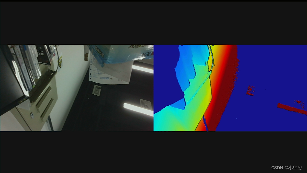

跑起来之后,在显示屏上的展示效果如下,能够有效地获取目标的RGBD数据。-

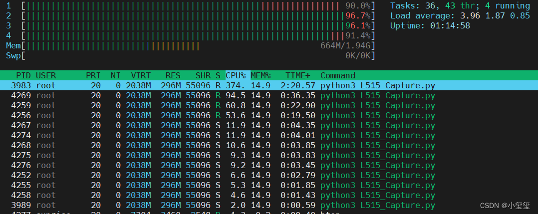

但是,比较危险的一点,在整体的展示过程中,内存耗用200M,CPU几乎占满,这样很难继续做其他的工作(这也与RGBD分辨率为1920*1080有关,而且获取数据这个过程存在大量的线程)。希望后续这个板子能从硬件上对这个SDK进行一个适配,以腾出更多的计算空间给下游算法
