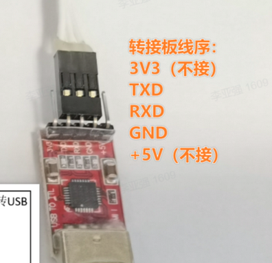

大概率是串口插反了,金属片朝上
你这可能是镜像异常了,对比一下文档的异常log,我的镜像异常也是这个现象,可以换张卡创新烧录一下试试
您好,需要检查串口是否插反,另外可以使用mobaxterm等工具进行测试
上面写了我用的就是mobaXterm, 可以显示 到 ubuntu login, 但是没办法输入。。
串口是否接反了呢? 可以拍个图看一下
