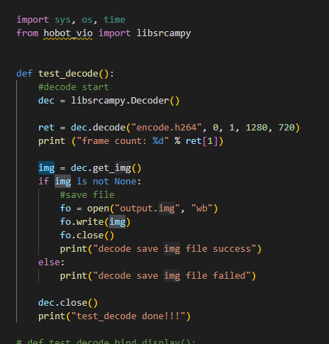

使用自己的H264裸流文件解码报错
示例代码

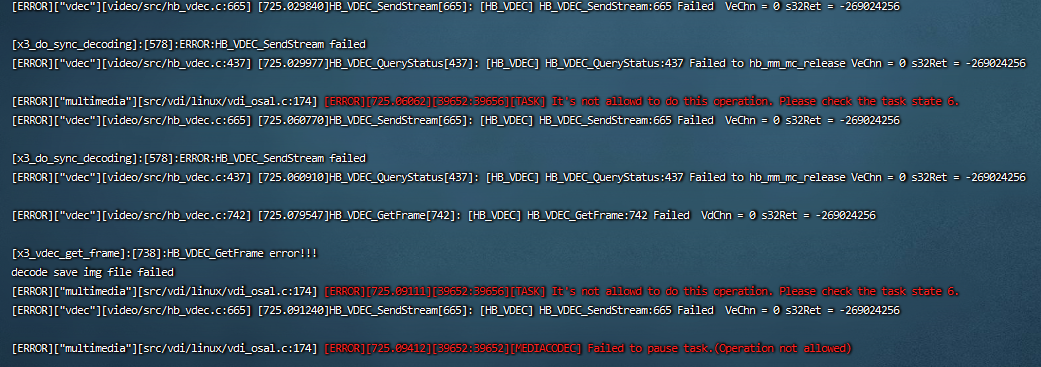

报错内容:

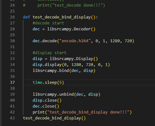

示例代码:

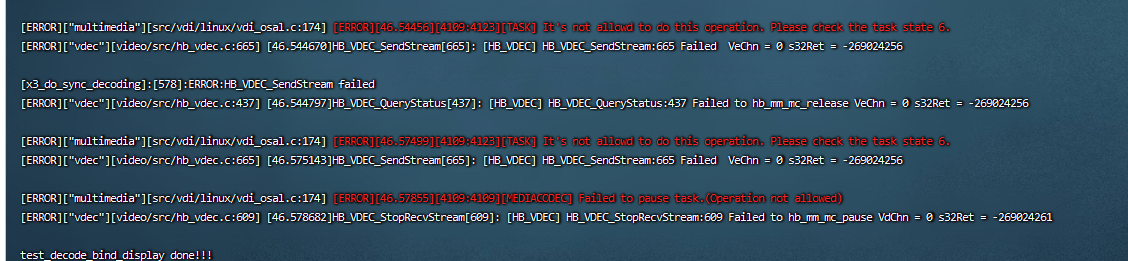

报错内容:
请各位大佬看看是什么问题

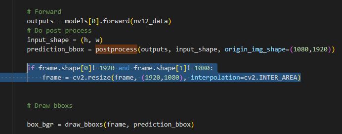

rtsp的python api什么时候能搞好,我想试一下。
if frame.shape[0]!=1920 and frame.shape[1]!=1080:
frame = cv2.resize(frame, (1920,1080), interpolation=cv2.INTER_AREA)

这个论坛跟帖不能上传照片,只能复制文本。现在打开摄像头以后。display报错。报错信息就在上面。使用你们usb_camera_fcos.py,修改Python代码分辨率为640*480
有最开始报错的log截图吗?或者提供下完整的log。
您好:问题已经收到,我们会尽快回复
您好,python demo显示不支持分辨率的修改,所以产生了报错
