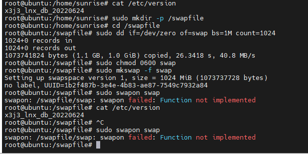

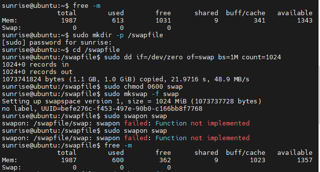

按照教程操作更新到x3j3_lnx_db_20220624版本了,但是执行sudo swapon swap出问题了?
您好,建议使用 cat /etc/version 看一下系统版本,另外可以使用root权限在尝试一下,还有问题欢迎联系我 Horizon_robot
切换到root账号运行也是提示这个“ swapon failed: Function not implemented”
收到,方便加一下不? 我远程测试下 Horizon_robot
