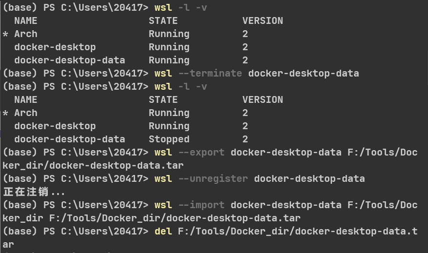

注意,默认情况下,docker-desktop和docker-desktop-data会被默认放在Windows系统盘,当内存不足时,会出现一系列问题、
解决方法:将docker-desktop-data子系统迁移到其他空间足够的硬盘分区
