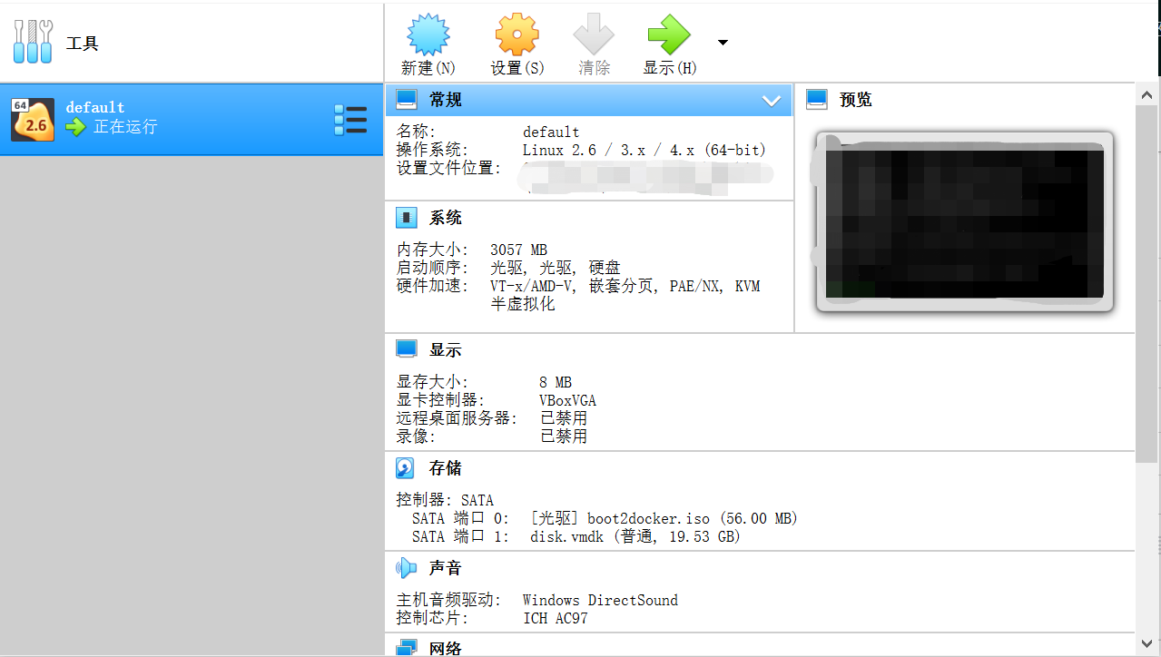

2.首先检查VBox安装是否正确,双击VBox图标,若不能正常打开,说明VBox与系统版本不兼容,需下载新版VirtualBox,按照默认设置下载即可。

4.在虚拟机VBox中选中正在运行的虚拟机default,然后打开设置,在“网络”-“高级”-“端口转发”选项卡中配置转发端口

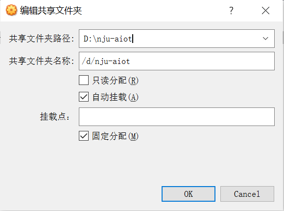

5.在设置的“共享文件夹”选项卡下为此虚拟机配置与宿主机共享的文件夹路径
需要注意的是,这里的“共享文件夹路径”是共享文件夹在宿主机(在此时win10)中的路径,“共享文件夹名称”则是共享文件夹在此虚拟机中的路径,二者最好一致。
