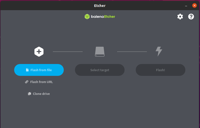

首先将工程中准备好的开发板镜像文件烧录到SD卡中,选择balena Etcher在Linux平台进行烧录。

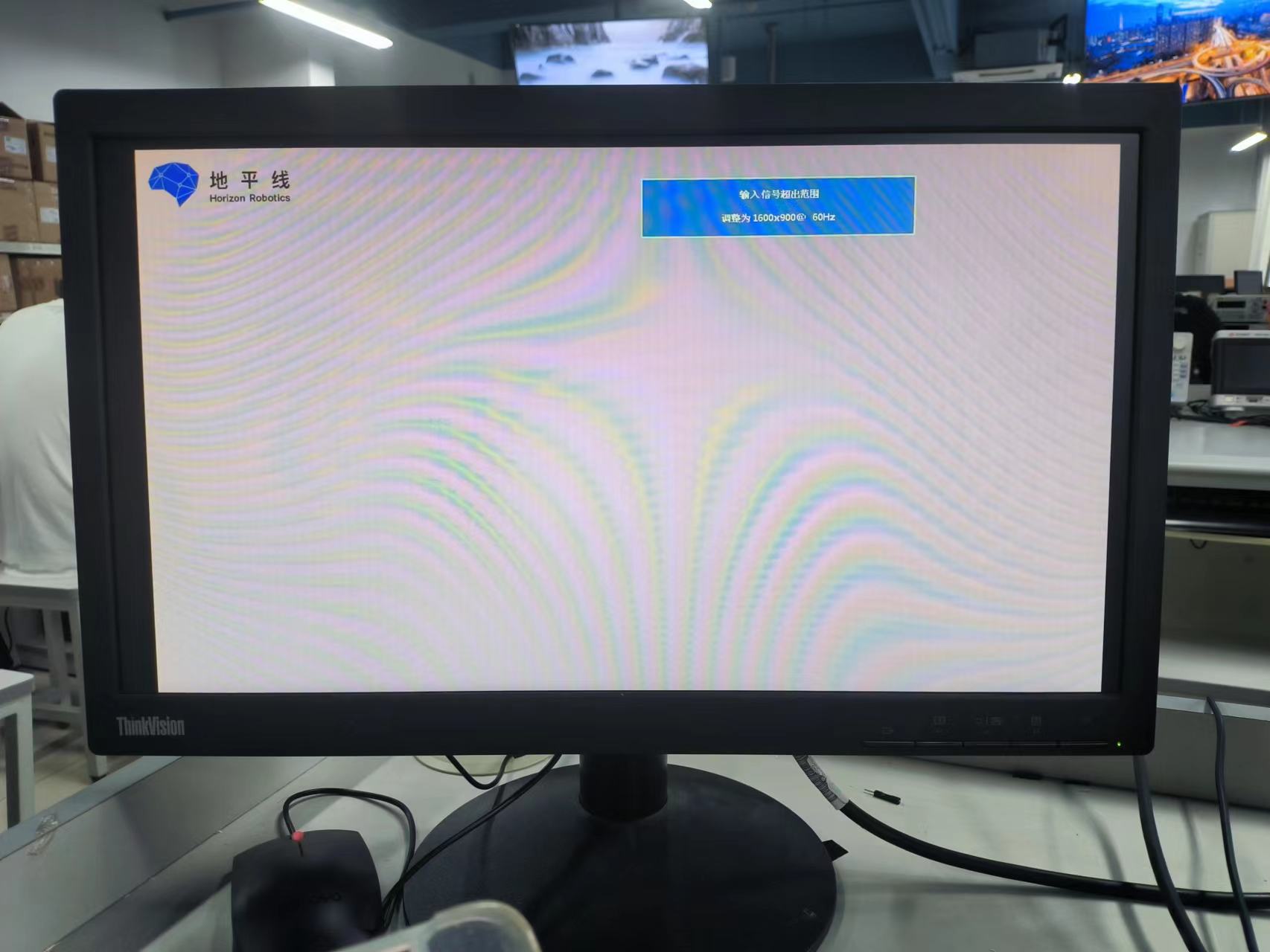

选择镜像及SD卡即可一键烧录。烧录完成后,将开发板连接显示器,上电开机后能够在显示器看见地平线公司的标志,说明镜像烧录成功

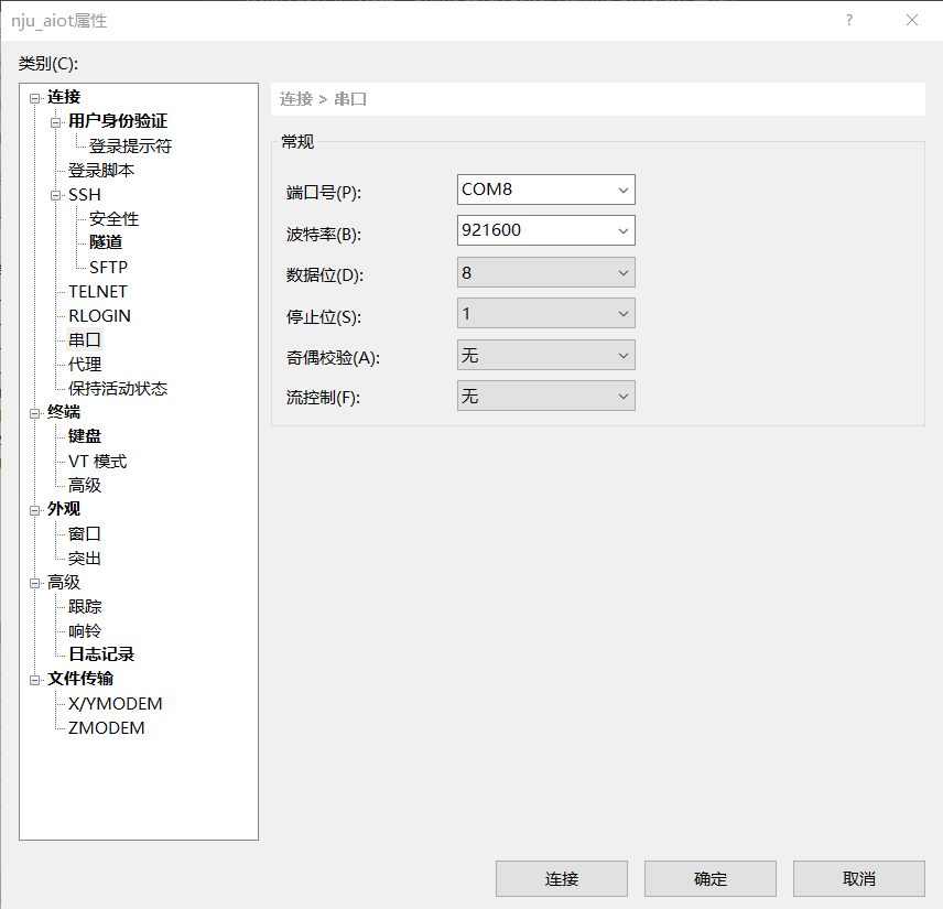

首先在上位机上安装相应的串口驱动,用串口转USB线将电脑与开发板连接,上电开机后能够在Windows的设备管理器中看见对应的串口序号
然后打开Xshell,新建一个USB串口,按照指定的方式配置串口通信参数,即可串口登录开发板的终端
