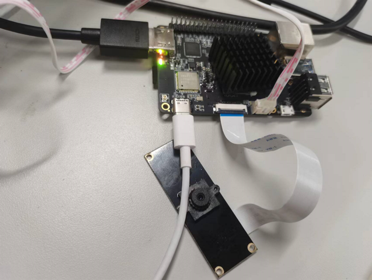

首先应连接好mipi摄像头与串口线,保证TF卡插牢,之后再连接HDMI线,连接完毕后再使用Type-C口进行供电,防止其他设备出现热插拔导致损坏。不过这里我们练好线后可以先不供电,待后续创建完串口通信会话后再供电。-

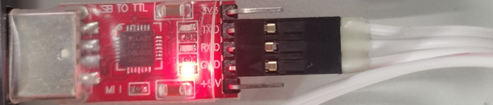

串口与PC机连接的部分应注意不能弄反三个接口的顺序,否则会导致PC机与X3派之间无法正常进行串口通信。连接时的具体效果如图所示。
连接成功后即可进入下一步串口通信配置。

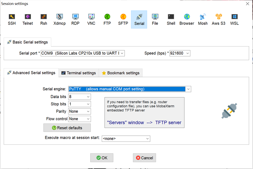

进入创建绘画框后点击上方Serial选项创建串口通信会话,其他设置配置如下

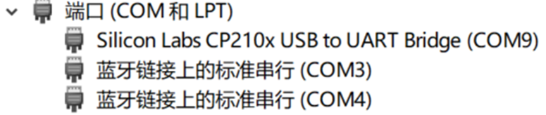

(注:Serial port选项需选择串口线连接的电脑上的串口号,可以在设备管理器中查看,如我这里使用的就是COM9串口,所以设置为COM9)
设置完毕后点击OK选项即可创建。

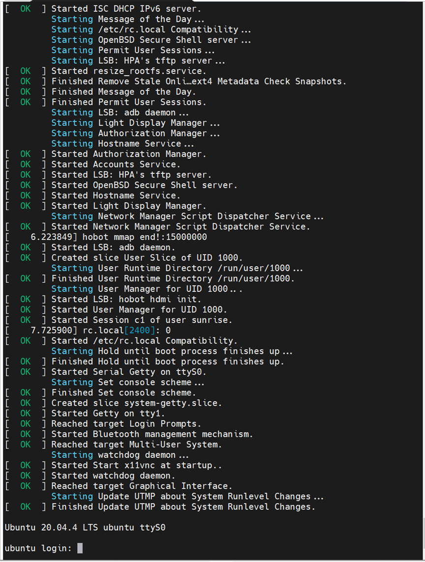

创建成功后进入此会话窗口,再给X3派供电,此时屏幕上会显示X3派的一系列开机信息,等待初始化完毕后会显示如下的一些信息
此时输入用户名及密码登录即可。
