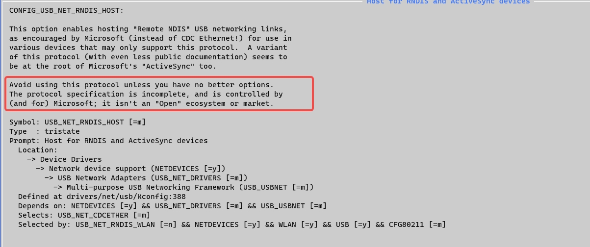

1. 检查下/lib/modules/4.14.87/ 下面有没有-
rndis_host.ko模块-
2. 有的话modprobe rndis_host即可-
3. 没有的话就自己menu config配置打开下该项选项即可. (或者让地平线下个版本默认开启该项选项.)
哦, 还有一种可能是你哪个版本没有编译成*.ko, 是buildin的驱动。
那样你直接接一个usb rndis网卡试试看, 指不定就识别到, 加载驱动了。
比如/sys/目录下面搜一搜 rndis关键字看看有没有buildin的驱动?
没有
能够成功编译的内核源码能否提供一下?网上下载的的无法成功编译。
另外rndis是微软的usb网卡协议, 一般win10用.
linux/ubuntu系统建议还是使用ecm驱动…
你找一台ubuntu电脑, rndis设备可以联通不??
感觉linux/ubuntu对rndis的支持不一定很好吧.
这些都linux原生驱动, 基本就配置打开一下就去用的, 有bug得社区找补丁或解决方案才行.
