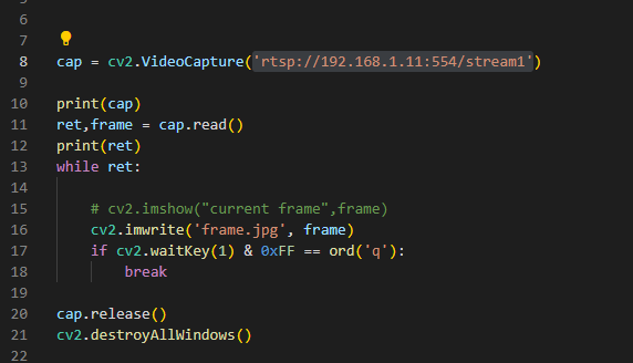

x3派 采用下面的代码可以实现rtsp拉流,但这样写实际是cpu在解码,当前单路1080P cpu占有率已到50%。不知道怎么才能和x3派的decode解码接口关联起来,使用h264/265硬解码
另外,你们的usb_camera_fcos这个demo,这样改一下也可以拉流,显示。但同样是cpu解码。速度很慢
demo考虑一下多路rtsp同时解码的情况
您好,X3派有硬件编解码模块,我们会快速出个rtsp拉流+解码的示例,讲解如何用起来

跟着版本进行发布,我们会在机器人平台的发布通知中进行描述,步骤就是对c++ 接口进行封装,使用
python调用
你好,可以参考手册的示例
你好,参考手册即可,我们已经加入到手册中
