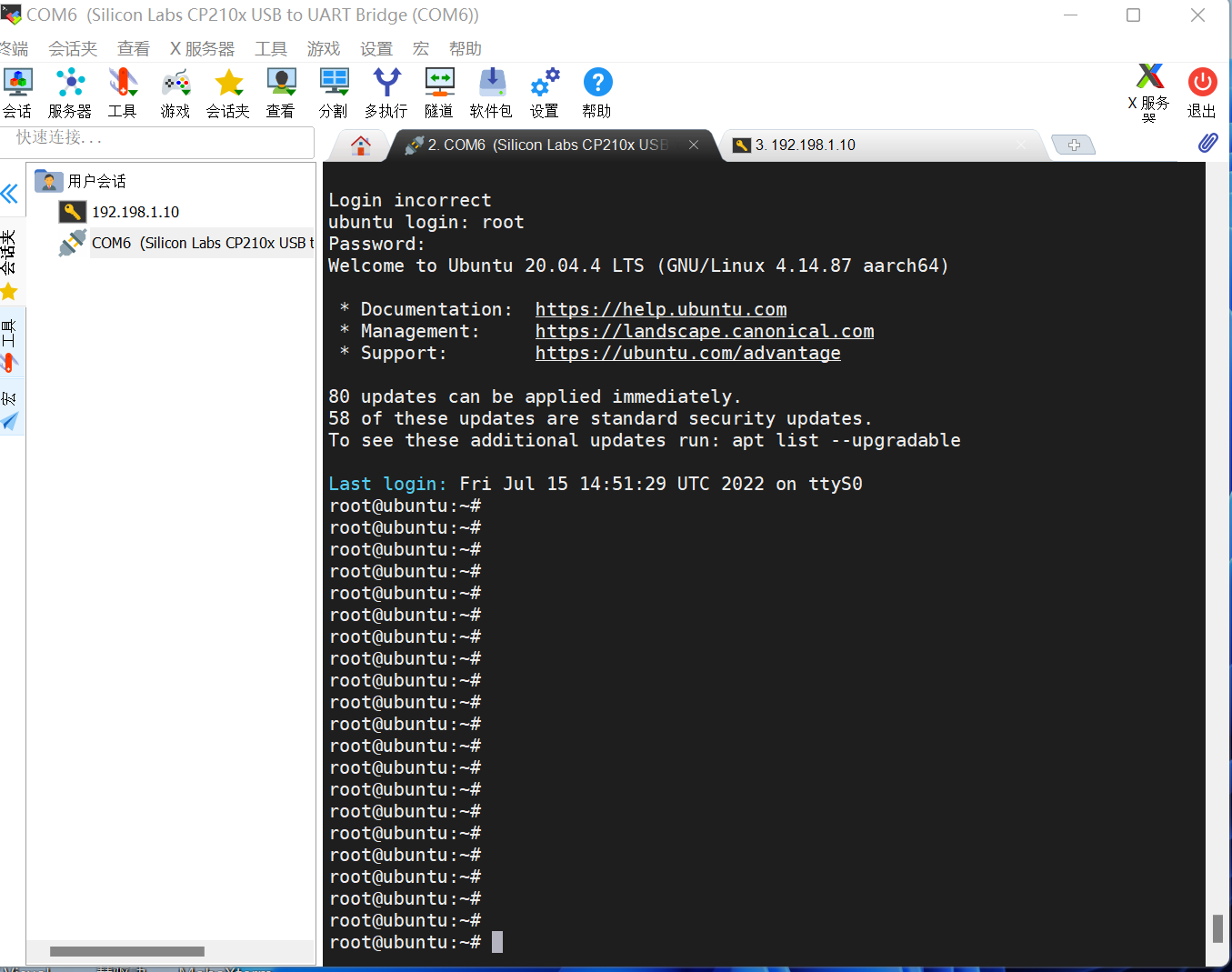

完全按照教程中的操作, 通过SSH局域网连接旭日开发板失败,但一直没有成功,电脑系统是w11 ,系统防火墙也关闭了

这个电脑ping不通192.168.1.10是为什么?
开发板可以ping通192.168.1.100,电脑防火墙已经关了。
错误是:
PS C:\Users\23515> ping 192.168.1.10
正在 Ping 192.168.1.10 具有 32 字节的数据:
来自 192.168.1.100 的回复: 无法访问目标主机。
192.168.1.10 的 Ping 统计信息:
数据包: 已发送 = 4,已接收 = 4,丢失 = 0 (0% 丢失),-
1、 电脑和开发板是直连的-
2、电脑上ping开发板的 192.168.1.10 是能通-
3、电脑上ping开发板的 192.168.1.7 wifi是能通
