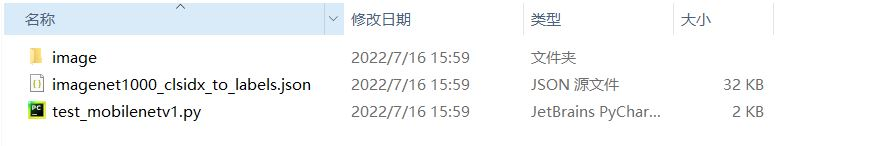

修改后的测试程序目录结构如下:
修改要点:
1)将imagenet1000_clsidx_to_labels.tx文件转换成imagenet1000_clsidx_to_labels.json
2) 增加image目录
存储测试图片,本次测试使用以下4张图片
3)修改test_mobilenetv1.py

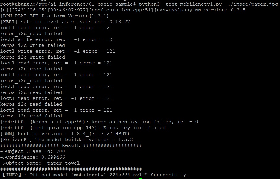

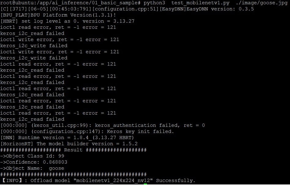

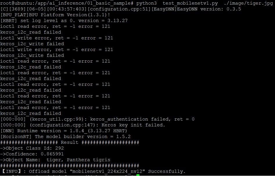

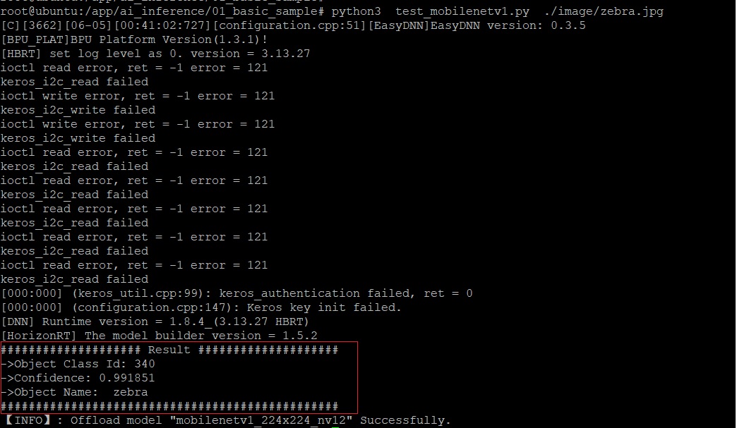

测试用例:
1)斑马检测
2)老虎检测
3)大鹅检测
4)卷纸检测
通过以上4个测试用例的运行,大家可以体验到旭日X3派检测分类准确率和效率还是非常高的。
