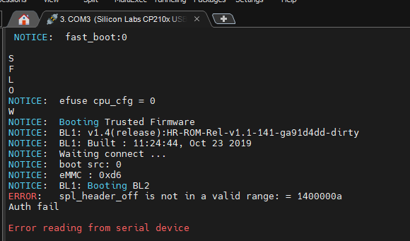

你好,
串口调试时,认证失败。
NOTICE: fast_boot:0
S
F
L
O
NOTICE: efuse cpu_cfg = 0
W
NOTICE: Booting Trusted Firmware
NOTICE: BL1: v1.4(release):HR-ROM-Rel-v1.1-141-ga91d4dd-dirty
NOTICE: BL1: Built : 11:24:44, Oct 23 2019
NOTICE: Waiting connect …
NOTICE: boot src: 0
NOTICE: eMMC : 0xd6
NOTICE: BL1: Booting BL2
ERROR: spl_header_off is not in a valid range: = 1400000a
Auth fail
Error reading from serial device
我也遇到了相同的问题,有没有可能是镜像程序有问题
您好,
spl的文件不对的可以刷新个最新的系统试试
您好,需要确定一下开发板软硬件环境,您发帖时候的信息请提供下,以及您做的操作,不然很难定位问题
您好,您的问题我们已收到,技术同事稍后将会为您解答~
你好,有技术支持热线吗?这样方便沟通下。
最新的系统可以在哪里下载
您好,可以参考我们最新的手册,系统安装章节:https://developer.horizon.cc/documents\_rdk/installation/install\_os
