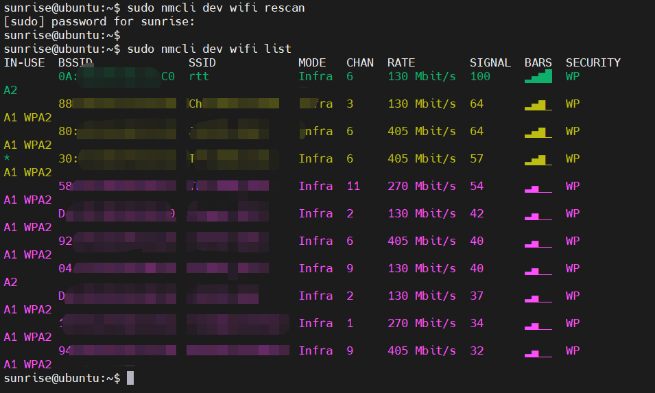

扫描WiFi热点
扫描命令:
sudo nmcli dev wifi rescan
查看扫描结果命令:
sudo nmcli dev wifi list
两条命令执行结果:
连接WiFi热点
连接WiFi热点使用如下命令:
sudo nmcli dev wifi connect rtt password 12345678
这里的rtt是我用笔记本创建的热点名(SSID),密码是12345678;连接热点只需要修改rtt为热点名称,12345678修改为对应的密码即可。

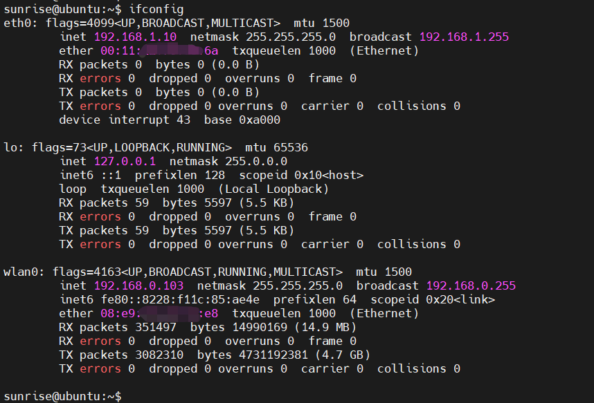

查看连接状态
WiFi连接成功后,直接使用nmcli命令可以查看网卡状态:
当然,使用ifconfig命令也可以:

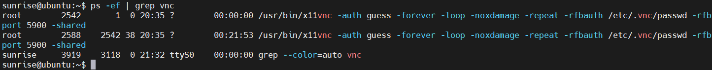

安装完成后,使用如下命令查看vnc服务是否已经启动:
ps -ef | grep vnc
正常启动的话,可以看到监听了5900端口:

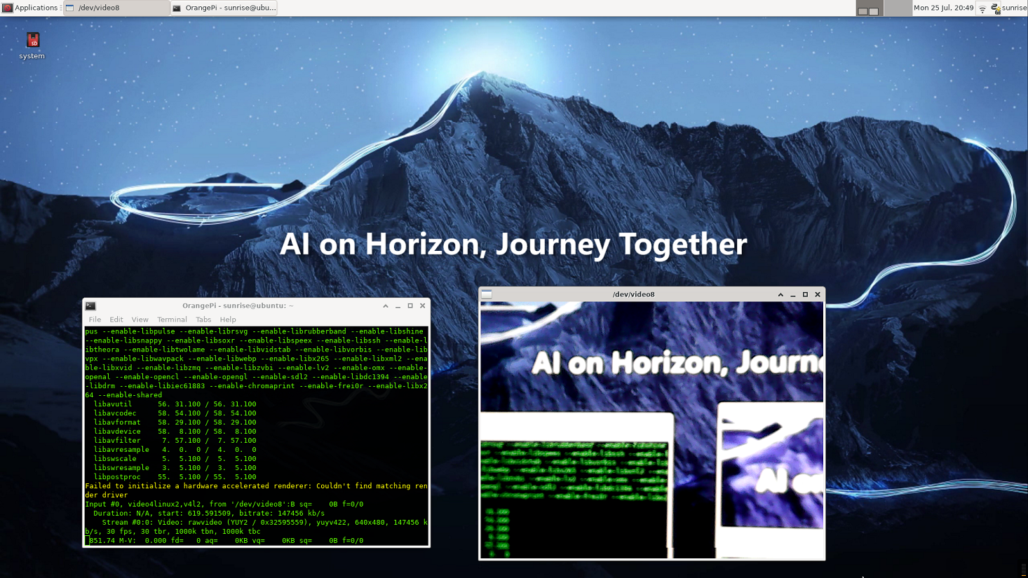

查看USB摄像头画面
连接USB摄像头前,首先使用ls /dev/video*命令查看当前的video设备:
然后,将USB摄像头插到开发板的USB口上,再次查看/dev/video* 新增的设备:
可以看到,新增的设备是:/dev/video8
使用 sudo ffplay /dev/video8 命令,即可查看USB摄像头画面:查看USB摄像头画面:
