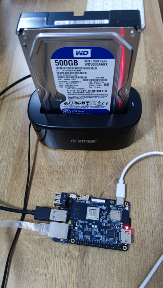

正好手上有闲置的硬盘、硬盘盒,说干就干
二、准备工作
必需硬件:1块地平线旭日X3派
可选硬件:1块硬盘(对所选用硬盘基本无限制)、1个硬盘盒(需兼容所选用的硬盘,用于将硬盘接口转为USB3.0供X3派使用)

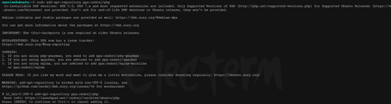

1、添加php的ppa软件源
添加ppa源时会警告被非 UTF-8 语言环境破坏,按回车继续就可以

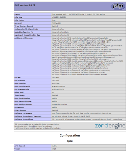

2.9、证php是否安装完成
sudo sh -c 'echo "<?php echo phpinfo();?>" > /var/www/html/info.php'
访问info.php页面检查正常(如果旭日X3派ip为192.168.1.10,则访问http://192.168.1.10/info.php),页面如下图所示

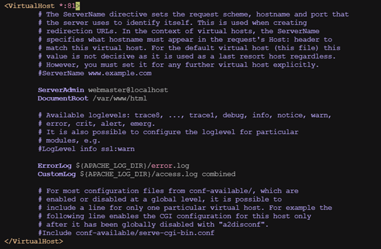

1、修改apache默认站点配置文件端口为81,留出80端口供Nextcloud at home站点使用
 sudo vim /etc/apache2/sites-available/000-default.conf
修改文档内<VirtualHost *:80>为<VirtualHost *:81>如下图

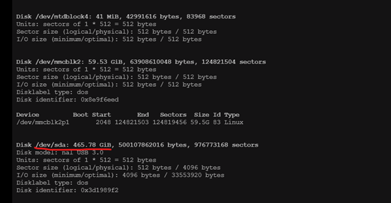

1、将硬盘连接到旭日X3派,检查硬盘设备名

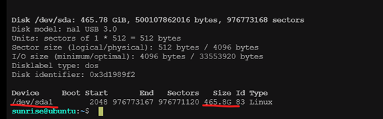

 sudo fdisk -l
可以根据自己硬盘的容量排除硬盘设备名,我硬盘是500G,设备名是/dev/sda

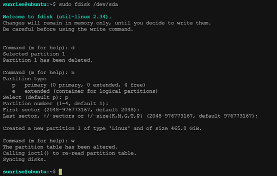

2、使用fdisk硬盘工具删除原有分区与新分区硬盘,根据自己需要操作,我将整个硬盘分为1个区
 sudo fdisk /dev/sda
3、检查分区名称
检查刚才分区的名称,我这里只分区1个分区,所以这边查出来名称是/dev/sda1
 sudo fdisk -l

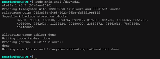

4、格式化分区
这里格式化分区为ext4格式
sudo mkfs.ext4 /dev/sda1

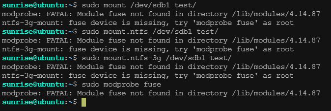

注意:建议使用ext4格式,我开始使用ntfs格式发现后续挂载提示缺少模块fause(已安装ntfs-3g-dev),可能旭日X3派不兼容,不知后续旭日X3派是否能更新支持

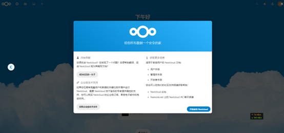

八、安装NextCloud at home私有云平台

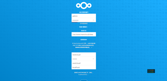

1、访问nextcloud站点(如果旭日X3派ip为192.168.1.10,则访问http://192.168.1.10/index.php
2、根据自己需要设置管理员账户密码,因为硬盘挂载目录就是默认数据存储目录,数据存储目录不需修改,数据库账户密码填写第五步所设置的账户密码,数据库名可自定义,数据库服务器因为是本地,所以填localhost,填写完成后点击安装,填写可参考下图。

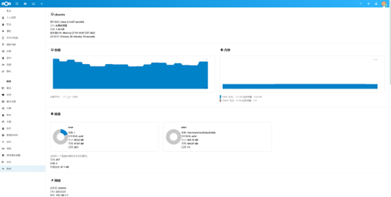

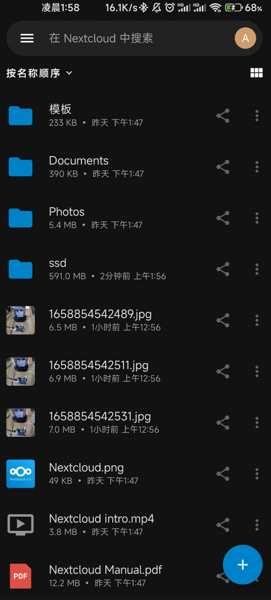

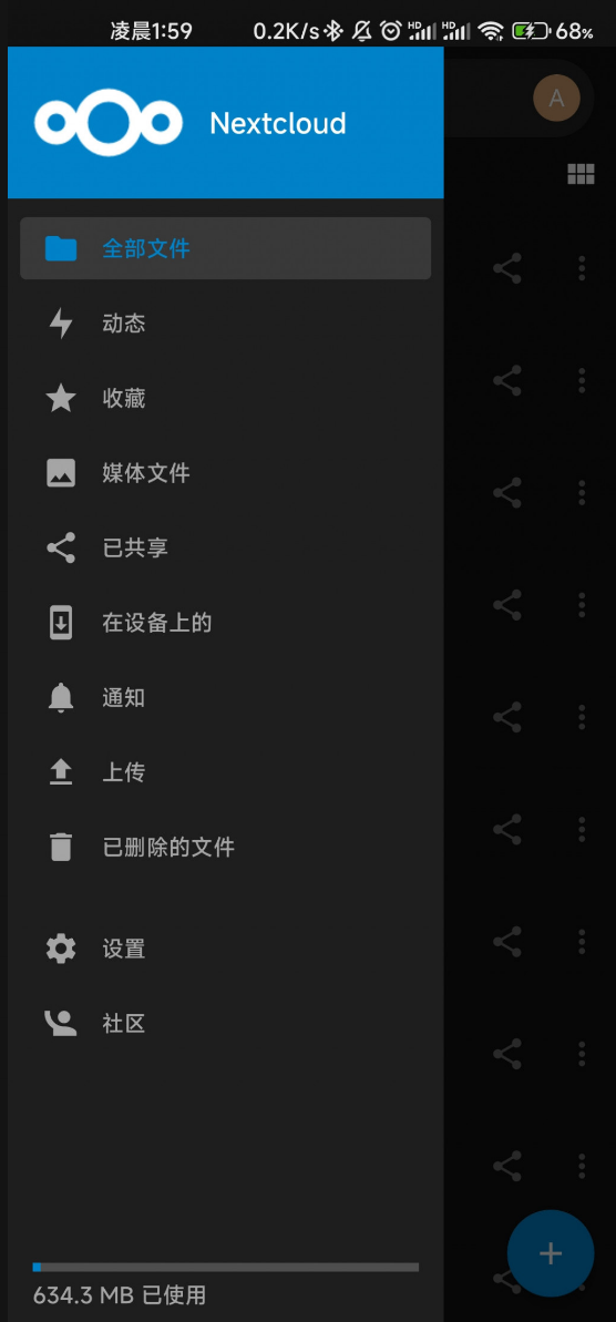

3、安装完成后如图,到这里就搭建完成啦,安装客户端后就可愉快使用nextcloud私有云了

不兼容ntfs分区格式如图,是否有解决办法?
聪哥这篇帖子赞的?,期待更多产出呀!这个问题稍后会请技术同事给你解答哈
