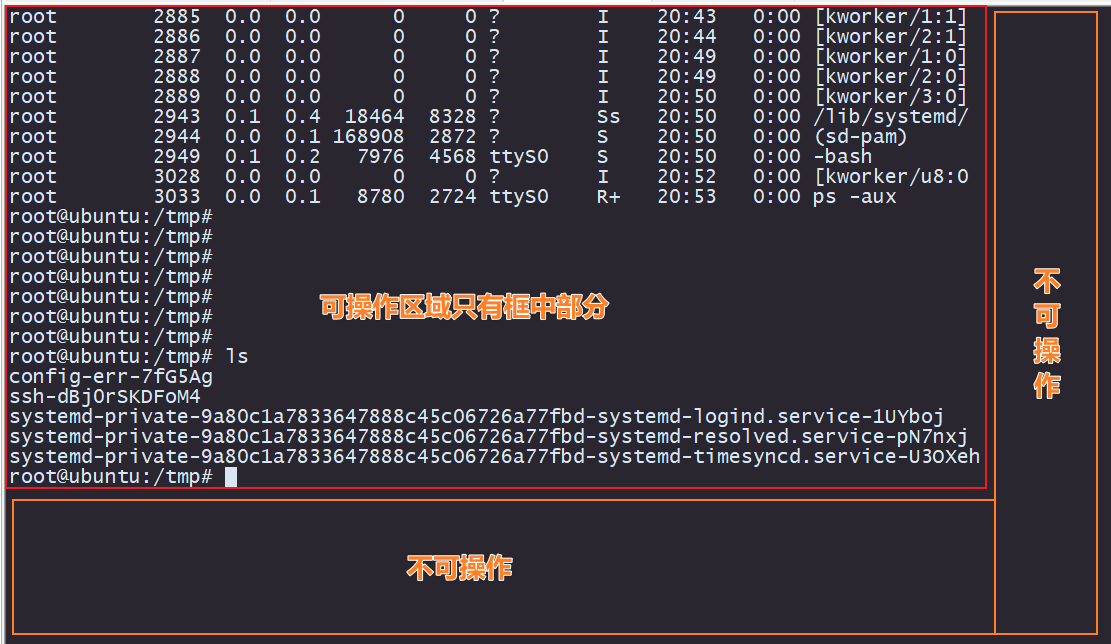

当采用串口方式连接X3派时,有概率出现终端窗口很小,不能全屏操作,如下图所示的样子:
这种情况下,使用起来会比较别扭,明明有一个很大的显示器,但是却只能用左上角很小一块区域。
通过执行 resize 命令解决问题:

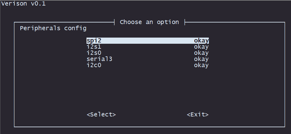

如果窗口小的情况下,srpi-config的使用会出问题,导致srpi-config无法控制功能的开关,回车控制开关时,不弹出确认提示。
