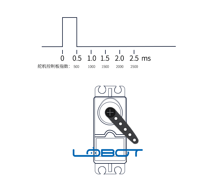

(3)怎样控制舵机动作?给舵机提供一个特定的PWM信号,舵机就可以旋转到指定的位置。

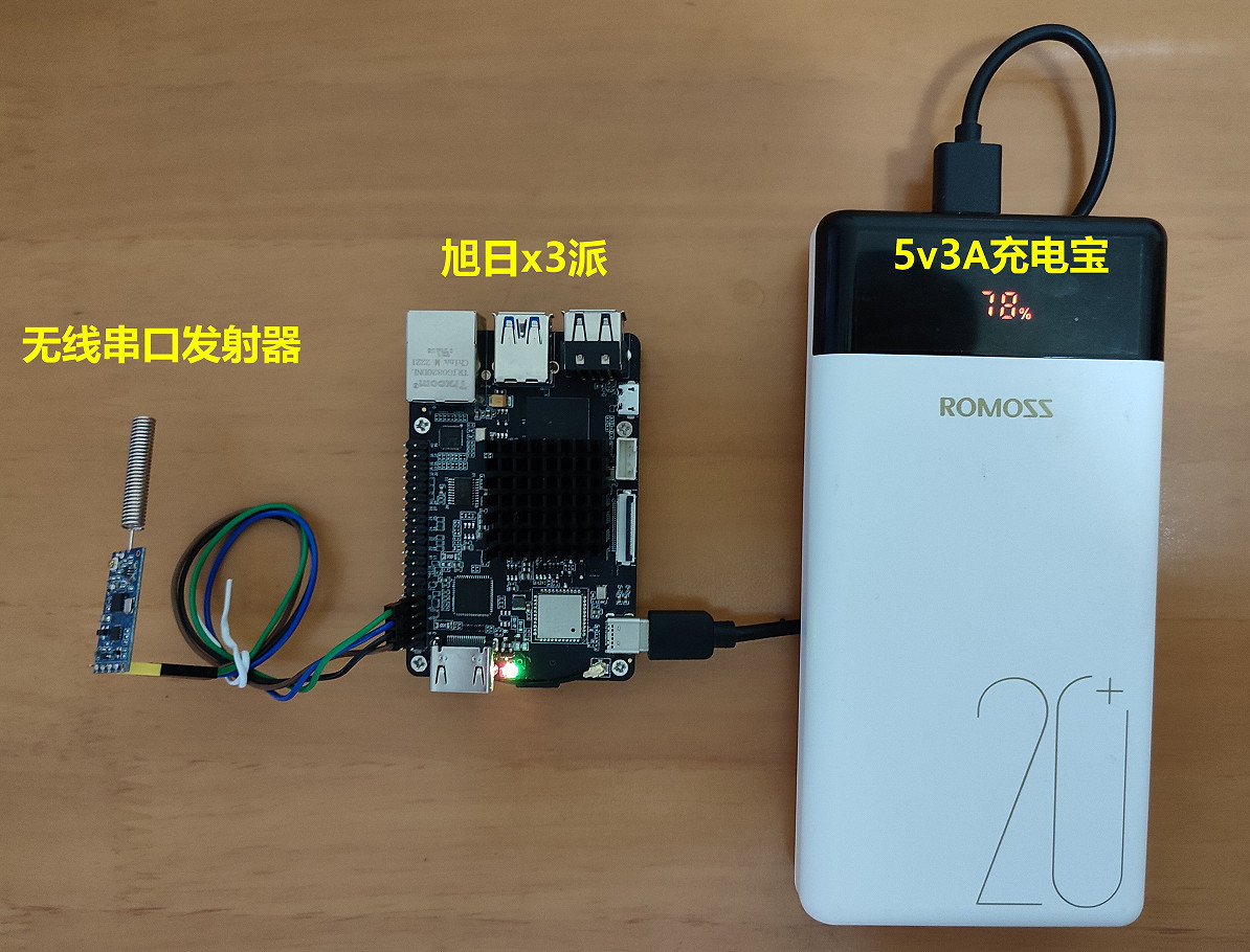

(4)怎样用旭日x3派远程控制一台舵机?旭日x3派本身有两个PWM脉冲信号端口(32、33),受限于供电电流,一般不建议直接控制舵机,所以我们需要借助MCU驱动舵机运动,而旭日派的任务就是给MCU发送指令,通常我们想到的就是通过串口(旭日派UART3的14、15端口)发送指令,仅仅为了串口硬线连接而把旭日派与MCU“绑定”到一起,倒不如通过无线串口通讯方便实用,所以本文准备探索通过无线串口通信控制一台舵机。

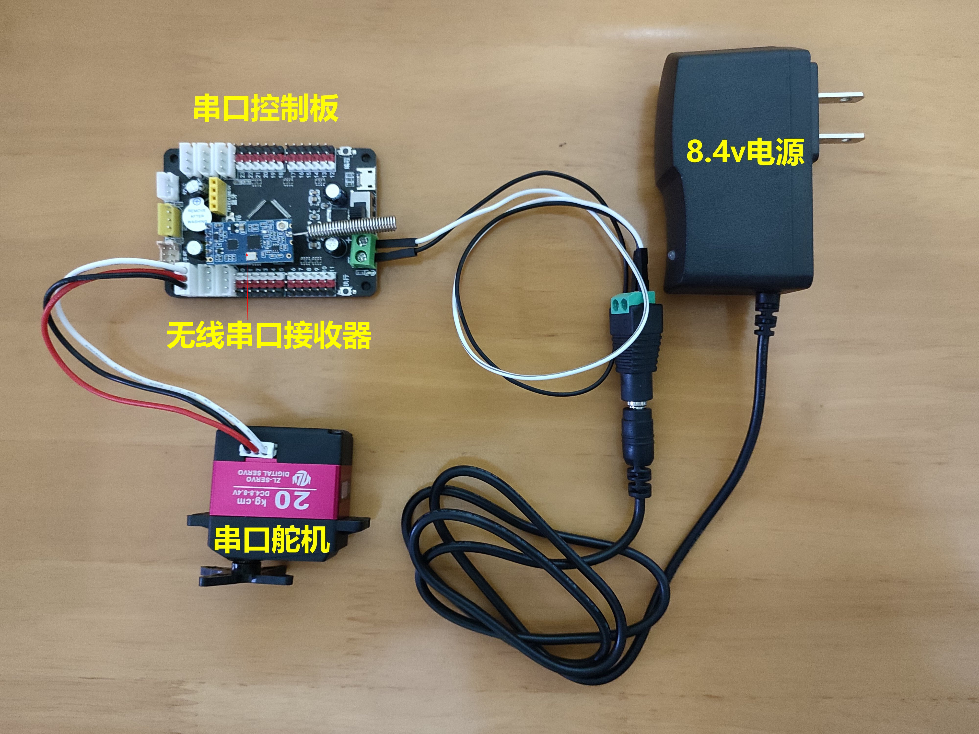

(5)有没有具体方案?如果采用普通舵机,还要考虑MCU的编程,为了简化起见,采用UART串行总线舵机,只需要向舵机控制板发送指令,舵机就会按照指定角度旋转,这样就大大简化了编程。对于无线串口部分,我们采用无线发送接收模块实现。
2. 总体方案
具体方案如下图所示,笔记本电脑通过wifi(SSH无线网络ip地址)连接并登陆旭日x3派,实现笔记本端到旭日派端的无线连接,旭日x3派与串口控制板采用无线串口收发器,实现旭日派与MCU控制板之间无线传递“信息”。

    val = 1500  #舵机初始位置(0位)
    incr = 100  #舵机转位递增(减)步长

        if val <= 1000:
                test_data = '#000P'+'0'+val1+'T1000!'
                 #当val<1000时,前位自动补0,即:若val=500,则字符串为“0500”,实际发送字符串为:#000P0500T1000!
        else:
                test_data = '#000P'+val1+'T1000!'
