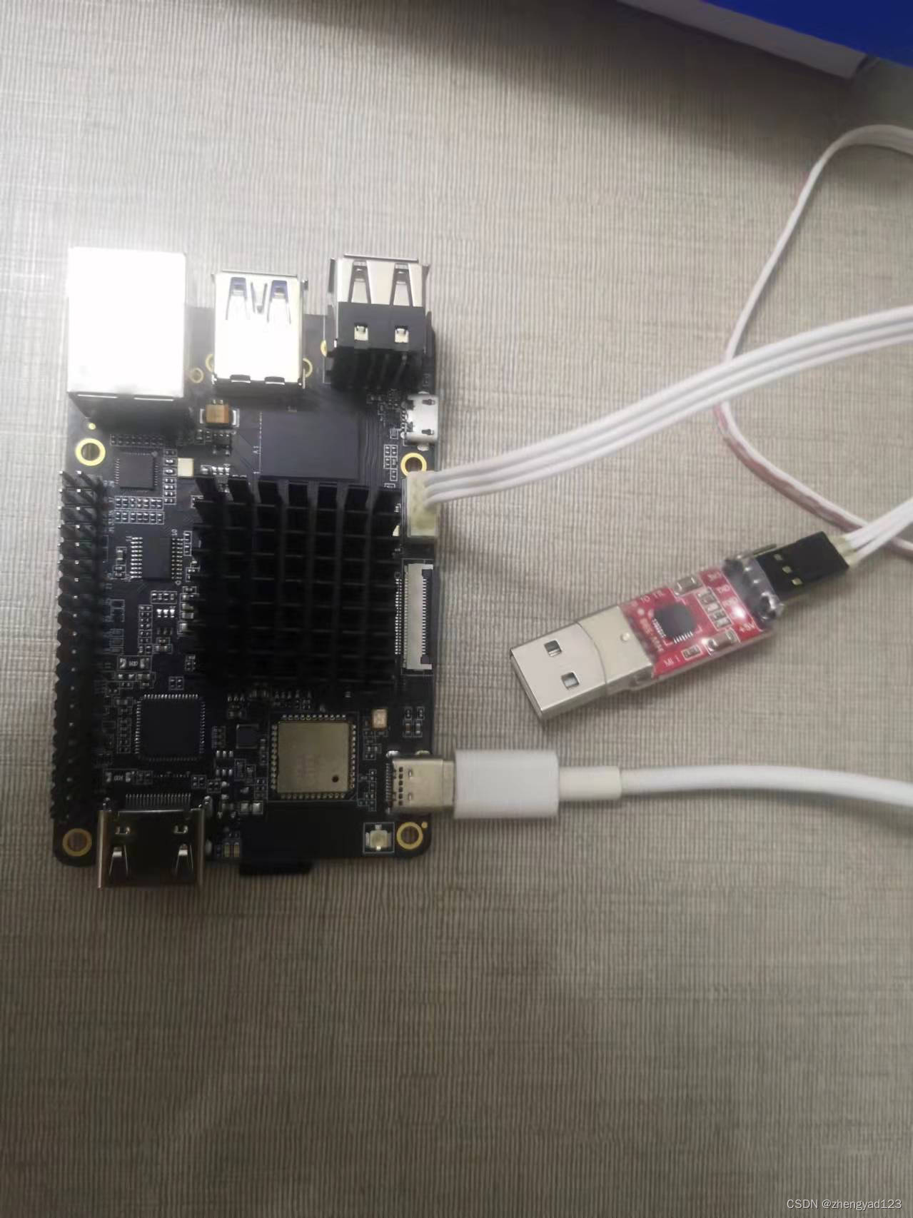

1,熟悉开发板主要接口
官方标配没有电源和存储卡,需要另配。
2,准备电源一个,至少5V ,2A
USB Type C 供电接口如下
3,存储卡一张。

三,串口驱动安装和MobaXterm使用。

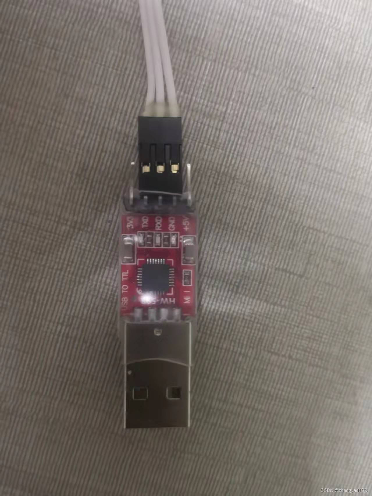

1,串口驱动。
开发板使用的USB转串口的芯片为CP2012。驱动程序可以在上面的地平线官方提供资源下载地址去下载,我电脑之前装过,所以这里不记录了。注意按下图接线。
