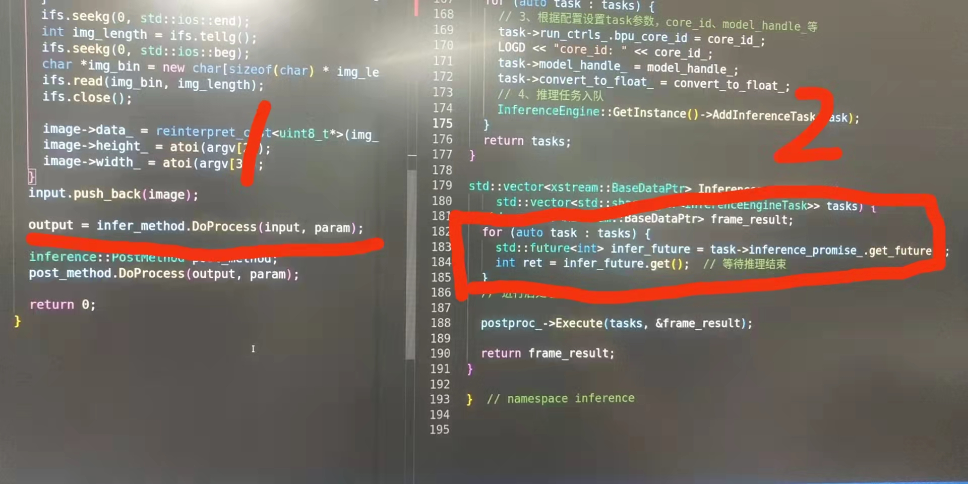

- yolov5单帧检测时间太长:
(1)程序显示Infer_method.DoProcess运行时间约为20ms左右,此时是否已经完成推理?
(2)程序显示Post_method.DoProcess运行时间约为280ms左右,其中等待推理结束耗时约250ms,即infer_future=task>inference_promise_.get_future().get()代码段。
2.预测与后处理的同步或异步具体是怎样的,有什么区别?

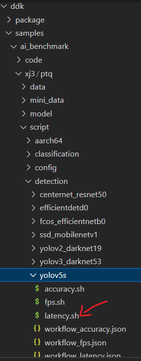

您好,Infer_method.DoProcess运行时间,此时模型已经完成推理。
使用我们的脚本(脚本路径如下图)运行yolov5s示例,在板端实测latency.sh得到的数据如下:
Infer latency: [avg: 62.585ms, max: 63.059ms, min: 62.484ms], Post process latency: [avg: 20.759ms, max: 21.235ms, min: 20.582ms].
板端实测fps.sh得到的数据如下:
Throughput: 34.05fps
建议您通过这样的方式尝试一下。

6
您好:
1.是将ddk放到板子上,使用ddk/samples/ai_benchmark/code/build_ptq_xj3.sh编译后更改workflow_latency.json再直接执行latency.sh吗?
2.fps.sh计算的帧率是推理完成的帧率还是也加上了后处理
3.代码1与代码2分别代表什么含义,代码1不是已经完成推理了吗?为什么在post_method.DoProcess中还要有代码2等待推理完成?

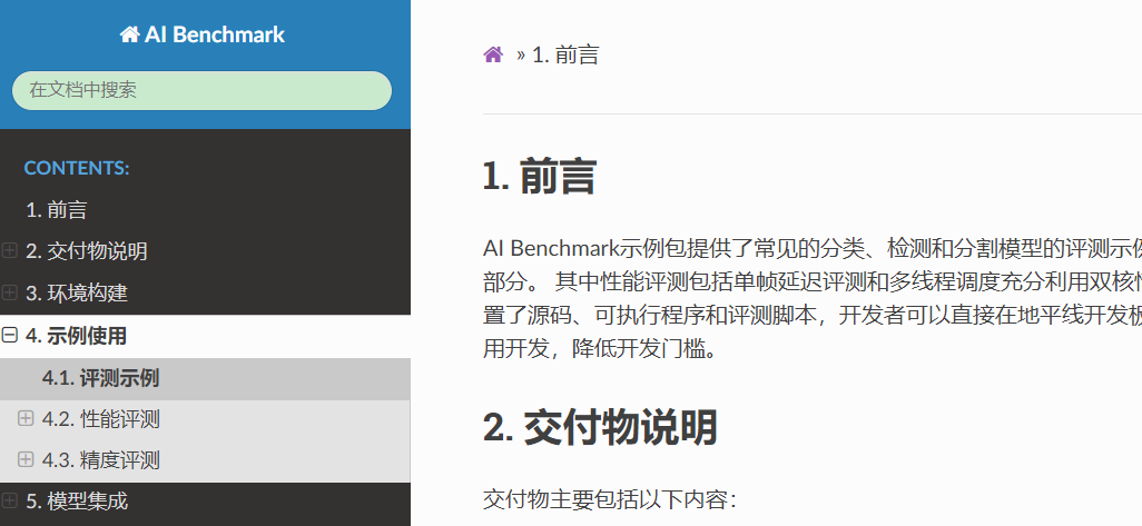

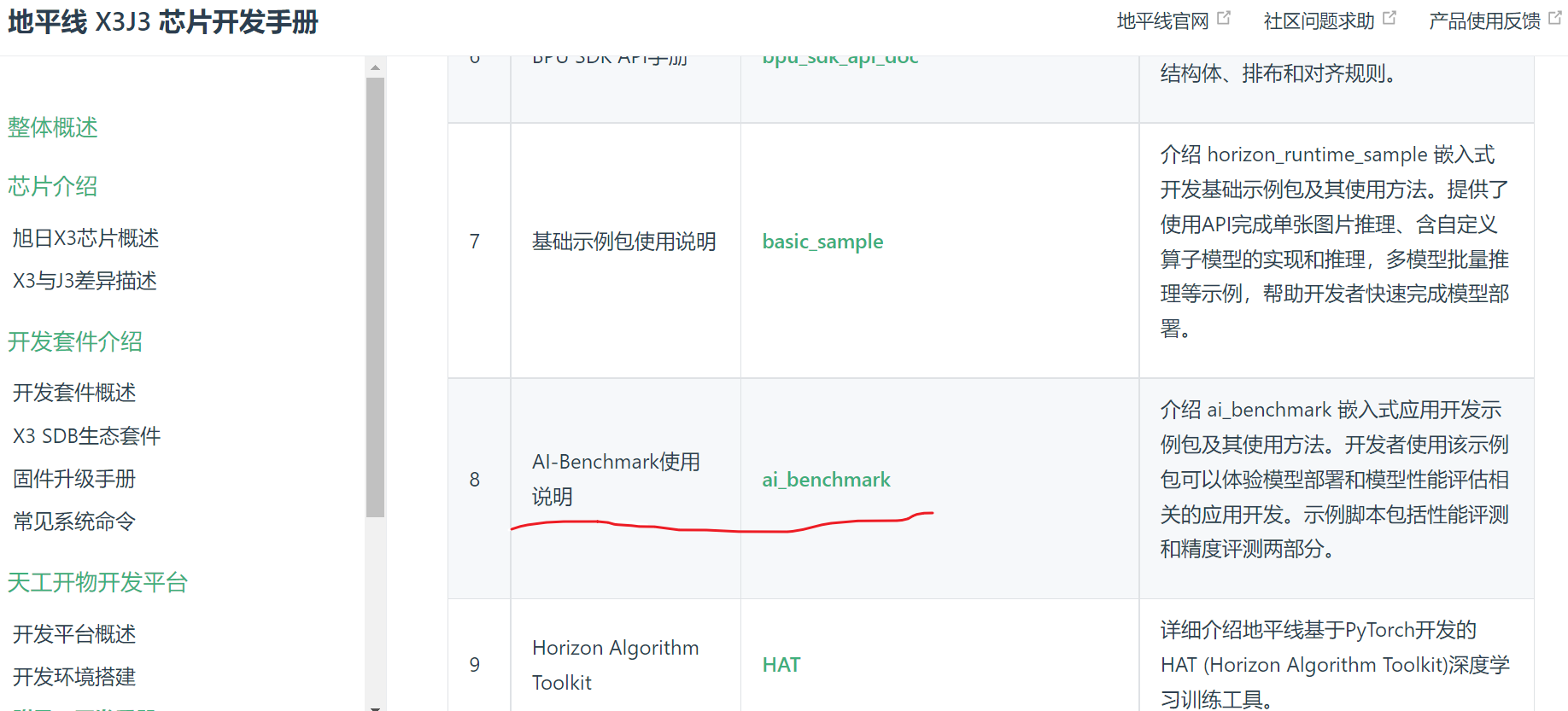

8
回答问题1:
答:没必要把整个ddk放在板子上哈,关于具体的使用步骤,欢迎查看开发手册中ai_benchmark部分,里面有详细的操作步骤指引,如下图所示位置。

回答问题3:
**答:**看到您发的代码,推断您用的OE版本已经比较旧啦,目前新版OE包已经不再去使用xstream,建议您下载新版OE开发包进行使用哈。

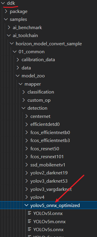

1、请问有yolov5的bin权重文件的部署检测程序吗?
2、bpu predict与DNN predict两种方式有什么区别?对模型推理时间有影响吗?
颜值即正义
13
您好:
**关于问题1:**我们是提供yolov5的onnx模型的,如下图所示,欢迎您使用我们的后量化方案进行转换生成bin模型,然后进行部署,转换与部署过程与我们提供的示例是类似的。
**关于问题2:**bpu predict是以前的推理方式,现在已经不再进行优化了,DNN predict是我们在持续迭代优化的,建议您使用新版OE包进行实践哦,新版OE包获取方式如下:
wget -c ftp://vrftp.horizon.ai/Open\_Explorer/1.13.3/horizon\_xj3\_open\_explorer\_v1.13.3\_20220617.tar.gz

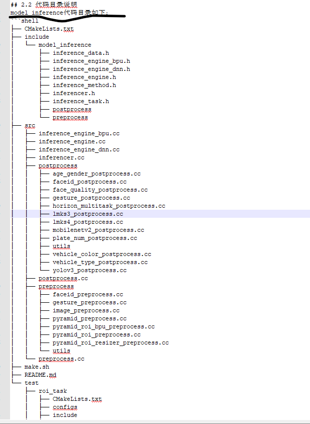

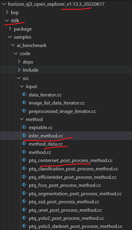

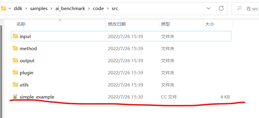

您好,那请问新版OE包中有类似下图中的代码吗?没有的话在哪里可以获取呢?
颜值即正义
15
新版的OE包中,类似代码都是有的,位置如下图所示。可能会有一些变动哈,因为我们也在持续迭代优化中,相信会给您更好的体验!
您好,请问这个代码中的simple_example应该怎么运行呢?有参考文档吗?
颜值即正义
17
您好,src目录下是源码级内容,建议您先参考用户手册中ai_benchmark中的教程进行使用哈,手册位置如图所示:
熟悉之后再结合自己的需求去使用源码会方便很多。

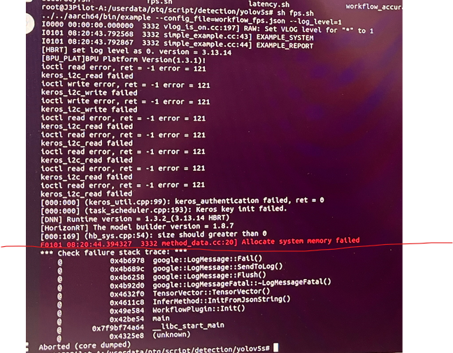

您好,使用 AI_benchmark 进行性能评测时,运行ai_benchmark\xj3\ptq\script\detection\yolov5s文件夹下的sh文件时,会出现以下报错,请问怎么解决?
