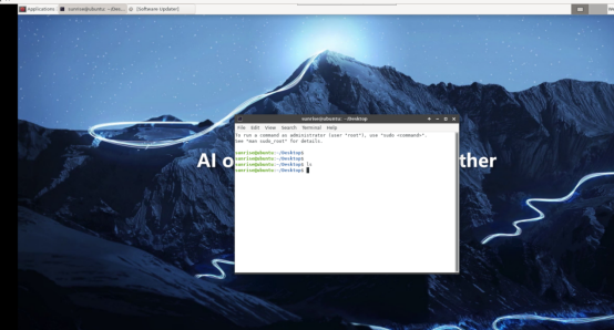

在有了网络之后,我们可以在win下使用MobaXterm这个终端,这个终端还是很强大的,可以连接ssh,也可以通过这种方式来显示桌面,只需要连接上ssh之后敲入startxface4即可。
然后等待片刻即可看到桌面,不过这种方式我感觉比较依赖网络速度,会有点卡。
直接我们像连接HDMI显示器一样可以操作桌面了,而且拖动鼠标没有撕裂感。

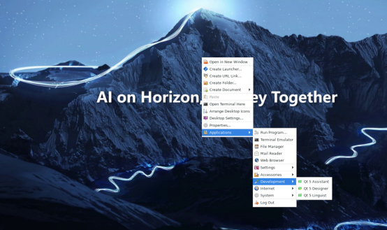

之后就是板子的桌面镜像中还带了VNC显示,可以说镜像做的很完善,连源也给我设置好了,是清华源,很方便我们后期安装什么软件。
这就是VNC连接上的桌面,卡顿会稍微好点,不过开始还是要刷新,显示才能正常。
根据上面说的,我们可以使用好几种方式来进行桌面终端显示,所以桌面版还是比较适合刚开始接触Linux开发的人,体验会和在win上差不多,后期要是能习惯终端操作可以换成无桌面版本。
