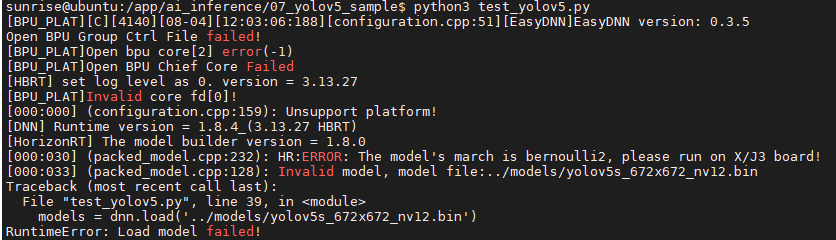

跑官方给的示例中yolov5的程序,程序报错,没有改动过任何内容。

您好,此处问题手册中有描述,需要加上sudo权限运行
