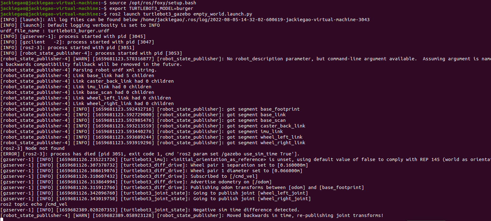

gazebo启动手势小车报错
使用命令如下:
source /opt/ros/foxy/setup.bash-
export TURTLEBOT3_MODEL=burger-
ros2 launch turtlebot3_gazebo empty_world.launch.py
报错信息:
[ros2-3]:node not found
[error] [ros2-3]:process has died[Pid 3051, exit code1, cmd ‘ros2 param set gazebo use_sim_tim True’
求助该问题需要怎么解决。

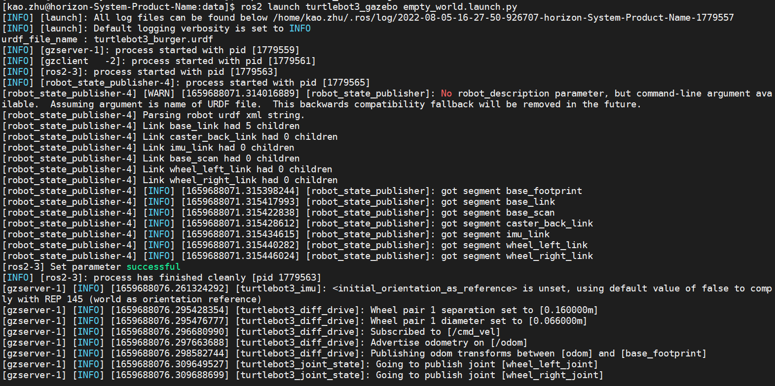

从log看,应该是gazebo没有启动起来,启动脚本中设置参数(ros2 param set /gazebo use_sim_time True)的时候失败了,启动成功的log是这样:
gazebo比较消耗资源,您是在本地虚拟机中启动的吗?尝试下给虚拟机分配更多资源试下。

在虚拟机中运行的,等下我试一下,谢谢
