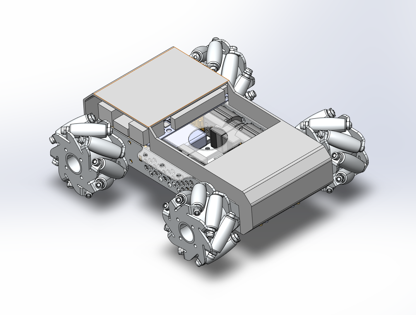

一个颜值尚可的小车,主要用于视觉应用的研究(手势识别控制,自主跟随,Apriltag定位之类,没有预留激光雷达)
附图:未完成后方装甲板绘制和云台绘制的模型,后续包括IMU在内的传感器将被安装在云台底部
拓展性:车身两侧预留小耳朵,后续可以将电池仓外挂加大以提供更强动力,腾出的空间可以装下FOC驱动器以支持更丝滑的无刷云台

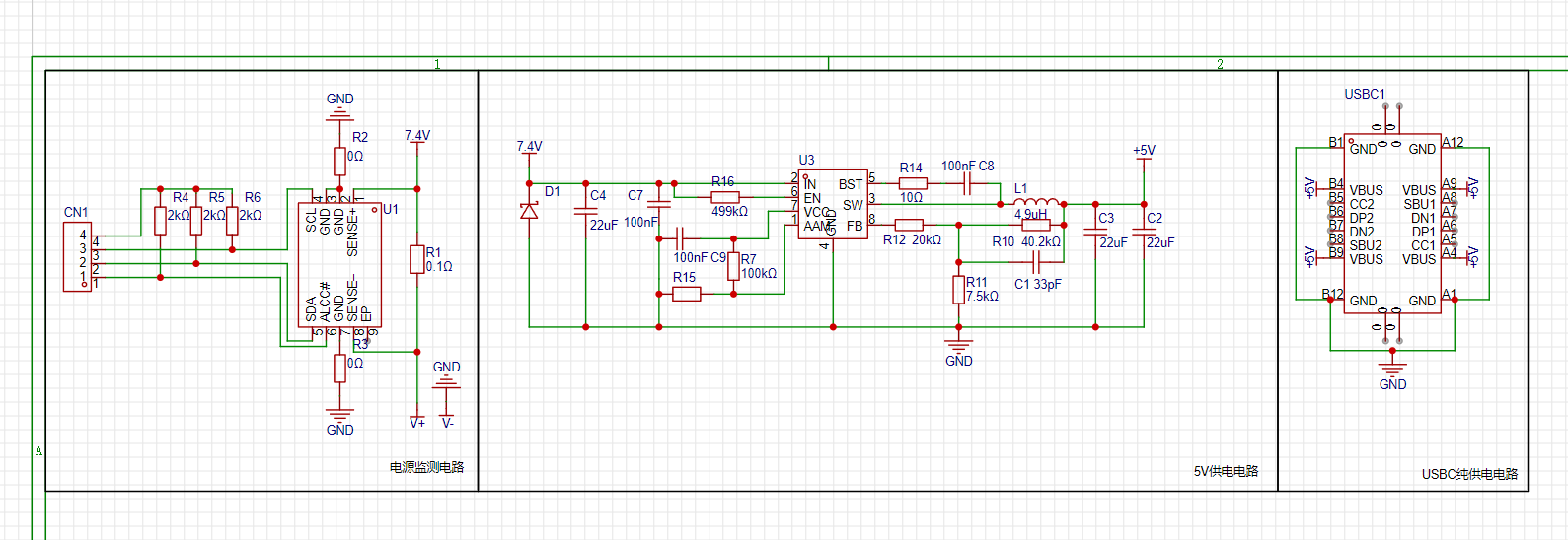

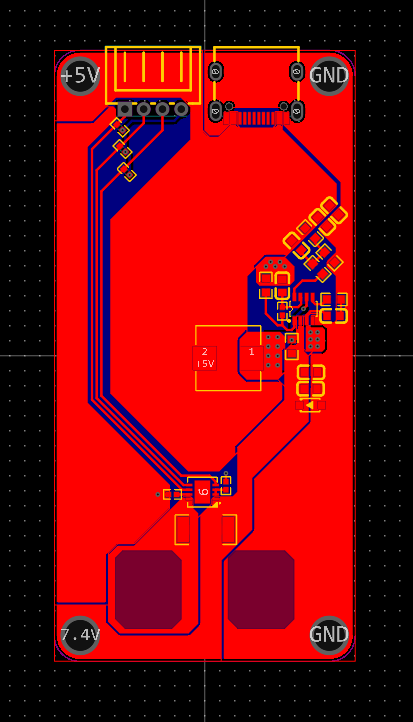

一:供电系统:
1.电池:这里使用了450mAh 45C 的 2s航模电池供电(7.4v)
2.电池状态检测:使用了LTC2944芯片,它可测量累积的电池充电和放电电量,具有1% 电压、电流和充电准确度,并可以通过I2c回 传数据给X3pi,这里将上拉电阻的3.3v接线一并连接至X3pi,并对芯片地与电源地之间接上0欧电阻进行隔离。
3.降压模块:使用MP2315S提供6.5~24v转5v的稳定供电(MP2315S 是一款内置功率 MOSFET 的高效率同步整流降压开关变换器。它是MP2315 的下一代产品。它提供了非常紧凑的解决方案,在宽输入范围内可实现 3A 连续输出电流,具有极好的负载和线性调整率),5V3A的输出可以供给旭日X3pi满血运行。
4.线路连接:采用4pin接口传输I2C数据,typeC给X3pi供电,金属螺母柱作为板间大电流的通路

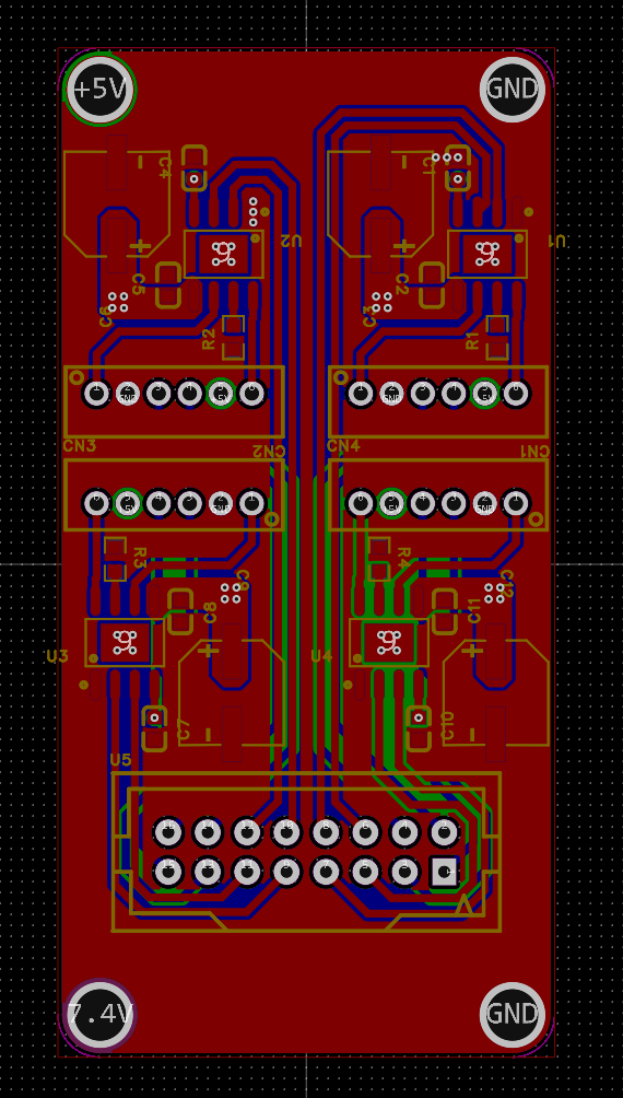

二:直流电机驱动器:
1.电机:小车采用TT电机,自带减速器及编码器(高精度GMR编码器),通过六根线连接依次是: MOTOR+、5V+(编码器供电) 、编码器A相、编码器B相、GND、MOTOR-

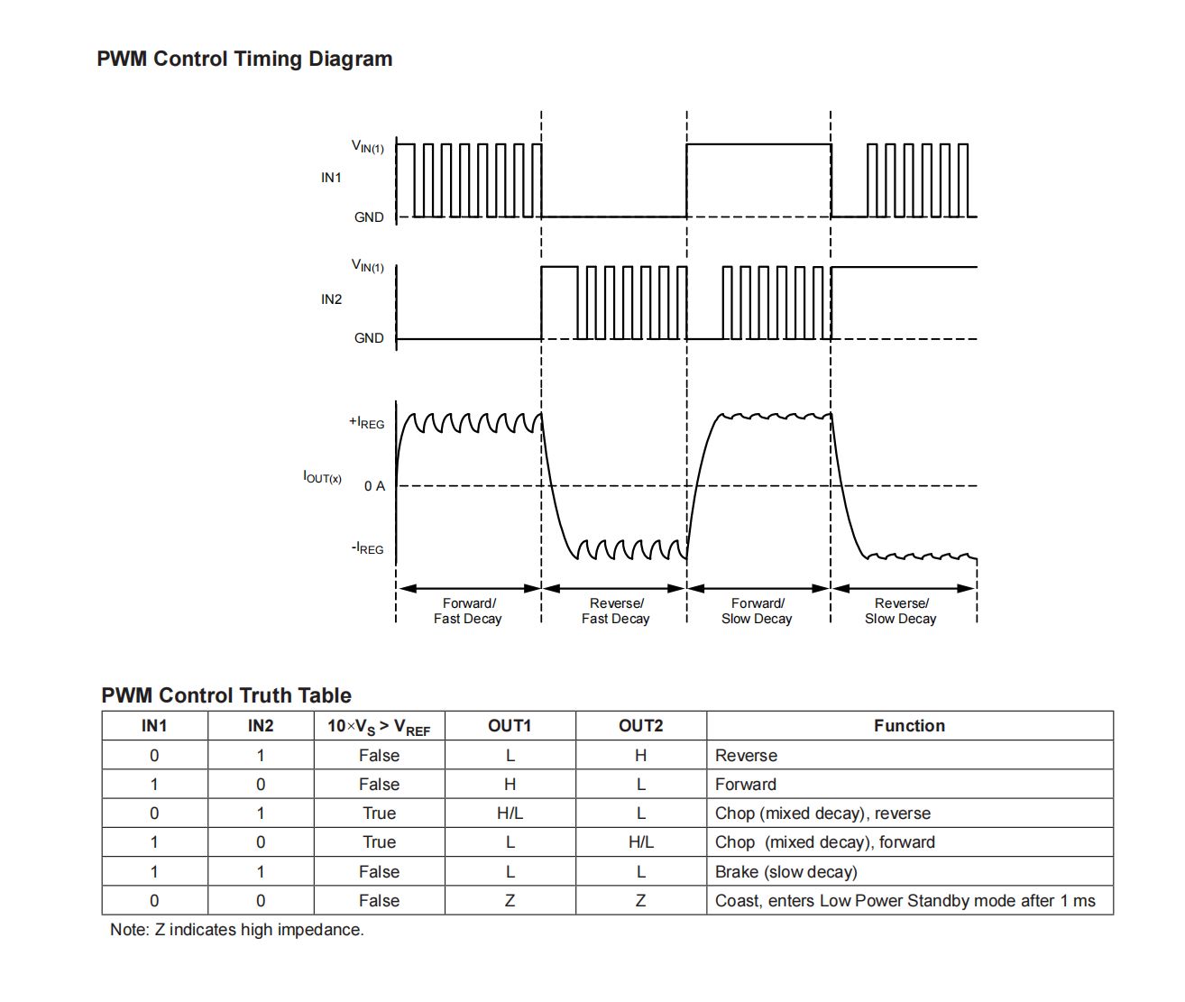

2.驱动电路:电路方面采用四路A4950驱动,通过比较两列pwm波信号的占空比实现调速以及正反转(时序图如下)。

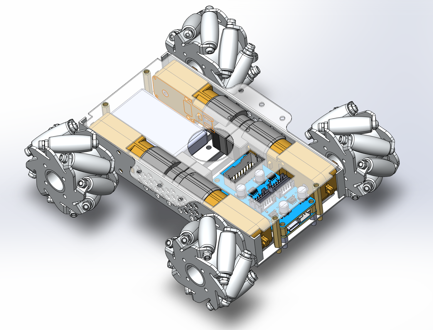

四:云台:目前由于设计上的不足,暂时使用现成的舵机云台进行DEMO的调试,后续Xcar_v2将换装全新无刷云台。
五:机身设计:采用钣金一体化底盘,螺母柱固定,层叠式电路板,前后装甲板支持快速拆装,定制亚克力板也可以自由支持大部分拓展。
