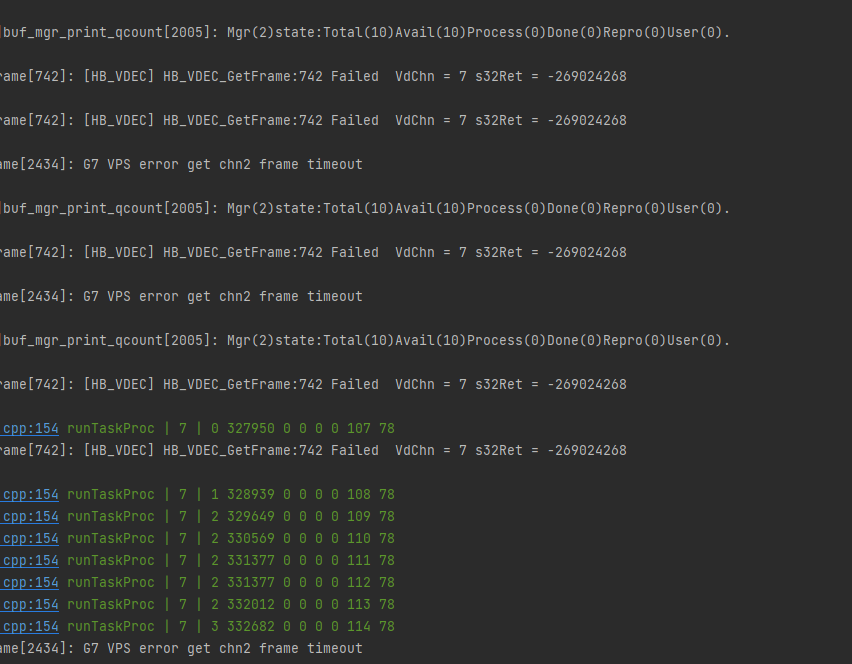

  3. 问题描述:不同得h264码流硬件解码速度差别很大,有的海康相机得h264解得速度可以,有的满2-3倍,h265得是全都慢。这是导致得差别这么大,太影响性能了,现场可不分相机呢啊。
我也遇到了,请问最终是怎么解决的?
看打印上面,获取解码的帧数据已经在报错了。
用的是什么python的接口实现的解码逻辑吗?
您好,您的问题我们已收到,技术同事稍后将会为您解答哈~

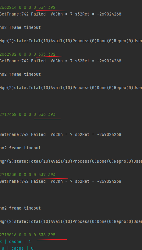

报的超时 我设置得超时40ms
分辨率和帧率都是多少?同时解码多少路?
码流是海康相机的吗?麻烦发一段h265的码流文件给我们?我们复现一下问题
1080p 25fps h264得解码速度不一样问题找到了 码流参数不统一导致得 ,还有第二个问题 h265得解码速度有点慢 解不过来啊

我用 https://pan.horizon.ai/index.php/s/5oLMYq4BMsZ5JB6 里面的测试程序进行解码测试。-
./example_vdec_basic -w 1920 -h 1080 -t h265 -f HIK-116.h265
测试得到的帧率是 50 fps,这个帧率应该是可以满足你们解码的需求的

我使用/app/multimedia_samples/sample_video_codec目录下的demo程序帧率也上不来呀,是我这边的码流问题吗?
