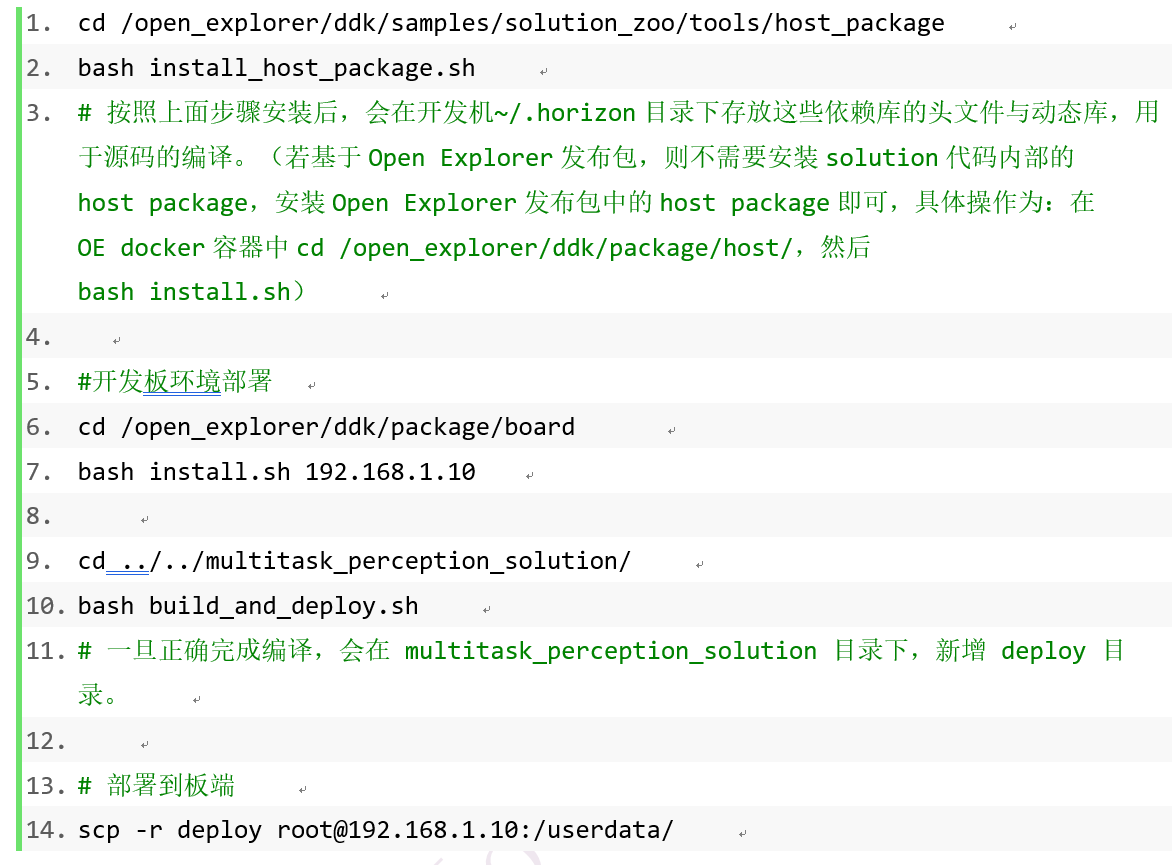

X3派版本:x3pi_ubuntu_v1.0.2;desktop镜像(已经update upgrade过)
按下面的操作部署好docker和板端环境,把编译后的deploy目录拷贝至板端
在做上面第6、7行时还提示X3派上没有/etc/cam这个目录,于是我自己创建了一个,重新做了一遍,但还是会遇到下面的问题:

1、编译部署
截图中的编译部署操作都是在开发机上执行,使用scp将deploy拷贝到板端后,板端只启动运行脚本。

1、是的,编译部署这么操作有问题吗
