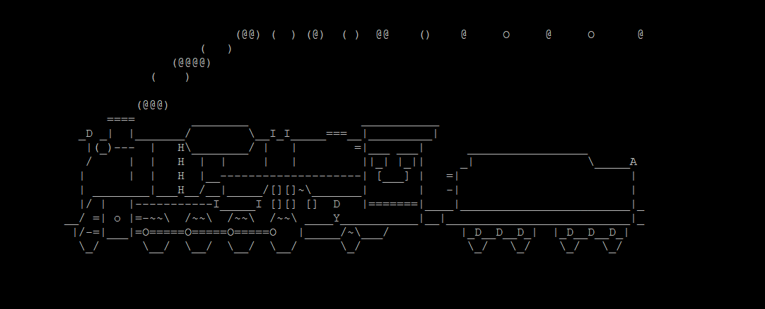

sl命令
最近发现一个有趣的命令,输入sl执行后会有动态的小火车从你的屏幕上开过去。首先sl命令严格来说并不算是命令,甚至也不是linux内置的,它只是一个比较有趣的小程序,它的名称叫yung,执行指令是sl。

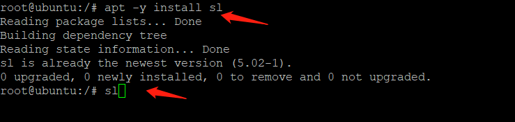

下载sl
#apt -y install sl
执行效果
ps:它同样支持下面的选项:
  -a : 似乎发生了意外。你会为那些哭喊求助的人们感到难过。
  -l : 显示小一点的火车
  -F : 它居然飞走了
  -e : 允许被 Ctrl+C 中断

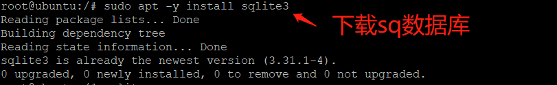

下载sqlite3数据库
#sudo apt -y install sqlite3

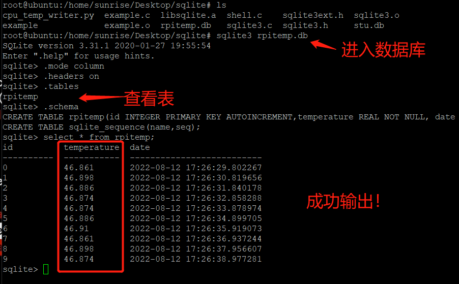

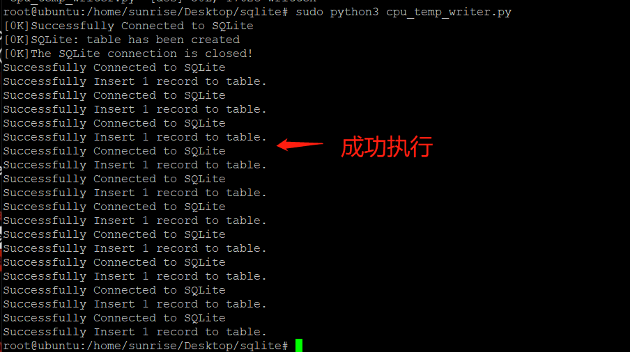

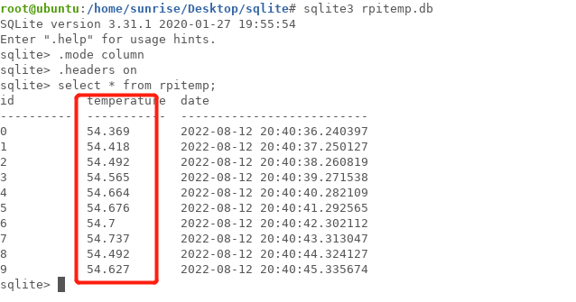

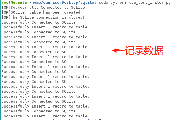

执行代码
ps:数据已成功保存至数据库。
查看结果

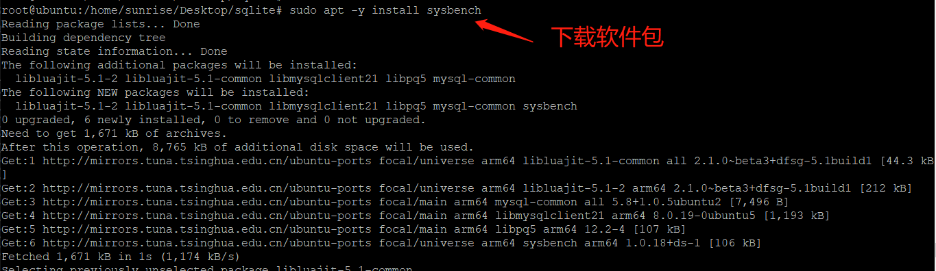

下载sysbench软件包
#sudo apt -y install sysbench

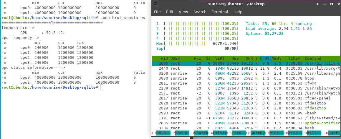

查看CPU温度与运行频率
#sudo hrut_somstatus
采集温度数据
查看采集结果
总结
通过sysbench软件测试可以看到cpu火力全开温度上升还是挺明显的,不过还是处在正常范围,总得来说芯片温控这块做还是很不错的。关于这个简单的温度压测就到这里了,感谢观看。
