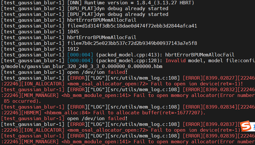

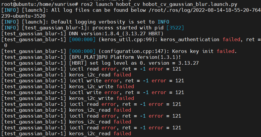

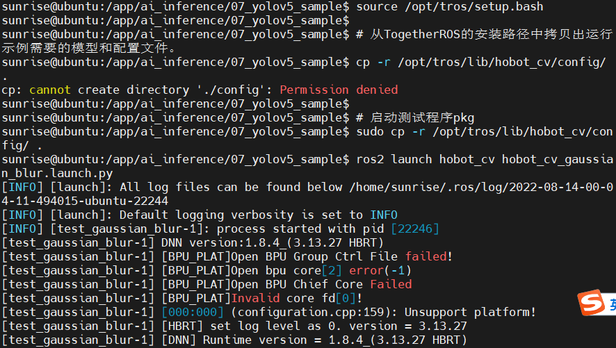

2022 年8 月 13 日 16:08
886×501 0 Bytes
884×501 0 Bytes
887×485 0 Bytes

需要使用root账号登陆。

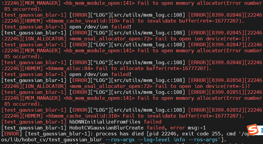

2022 年8 月 14 日 10:58
3
此处遇到部分报错,但程序能运行,这是有什么问题吗?用yolo推理也有相关报错
885×466 0 Bytes
774×495 0 Bytes
地瓜橙
2022 年8 月 15 日 05:55
4
您好,该报错不会影响使用,下一个版本会进行修复
