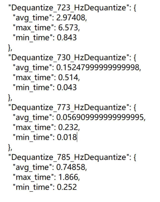

反量化结点耗时较长如何优化
我在板上实测模型时,发现在CPU上执行的反量化耗费了较多的时间,请问影响反量化节点速度的因素有哪些,可以如何进行优化呢

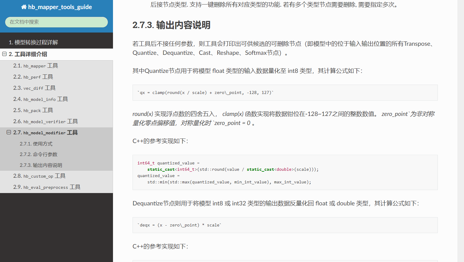

反量化节点的实现公式为:deqx = (x - zero_point) * scale
反量化节点的实现代码如下图所示:
目前只能支持删除模型首尾部的量化、反量化节点哈,不支持删除中间的量化、反量化节点。

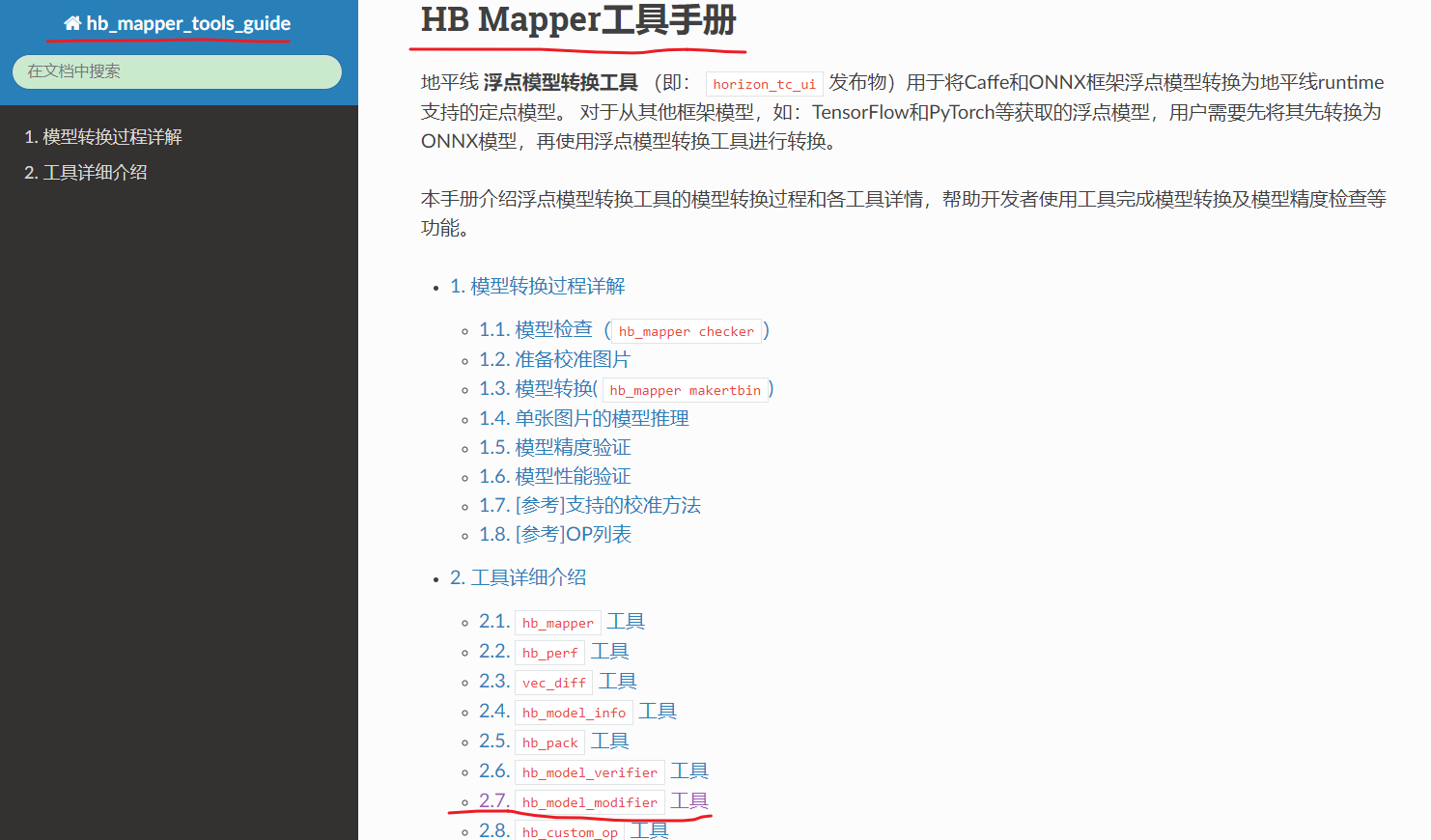

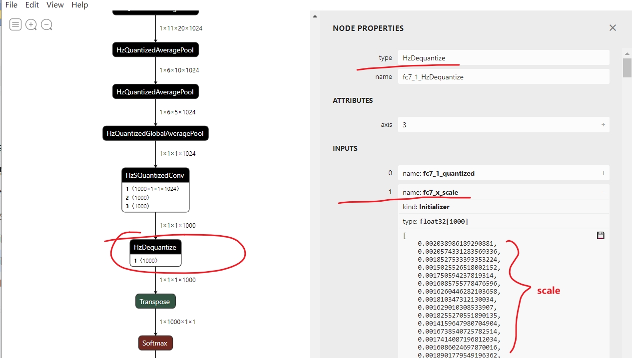

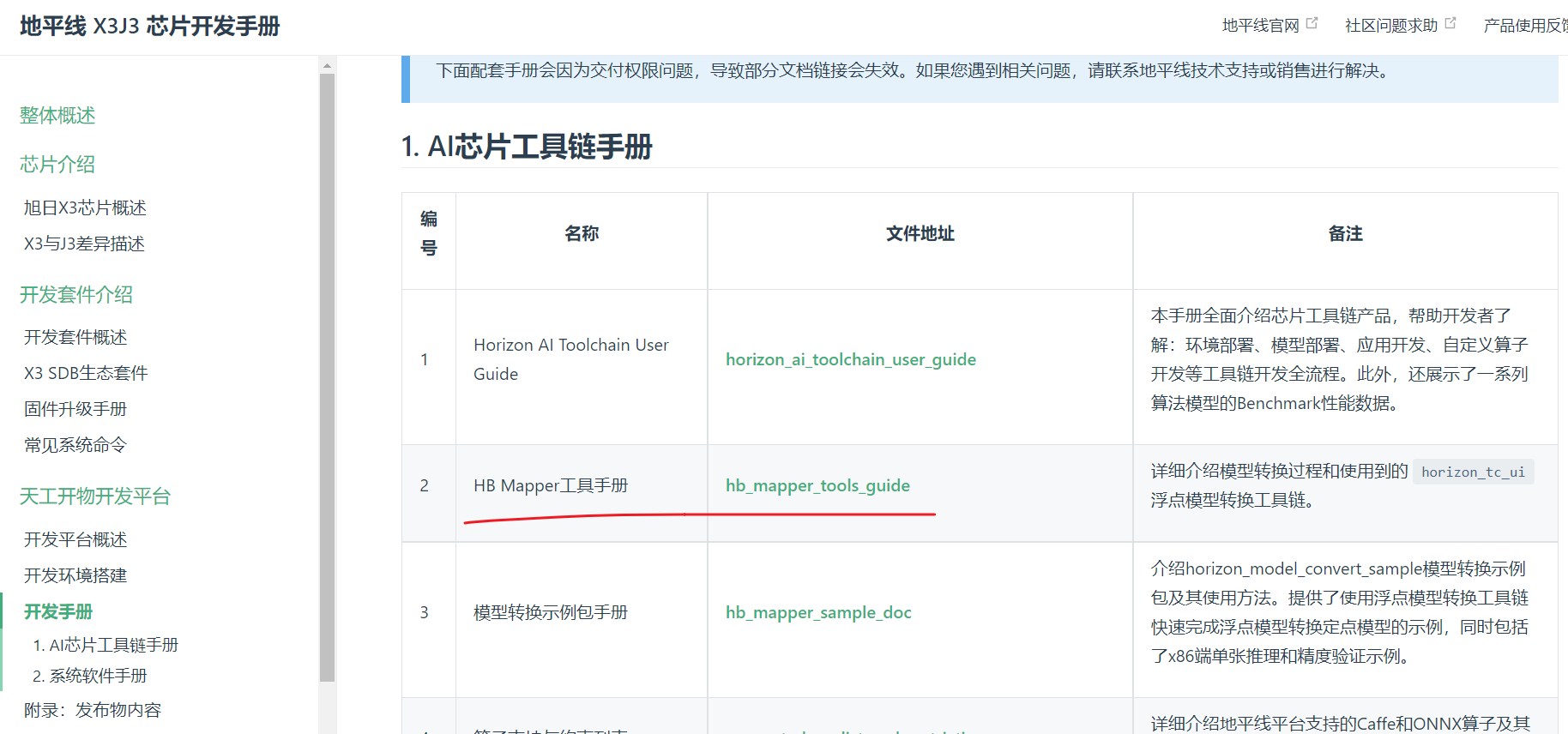

好的谢谢,请问哪里可以找到天工开物工具链的具体量化细节呢,使用的是对称量化吗,以及模型在量化过程中确定的scale在哪里可以找到呢
具体细节可参考手册中:
用的是对称量化,scale以一个量化后的onnx模型为例,使用netron可视化工具打开在这儿可以看到:
