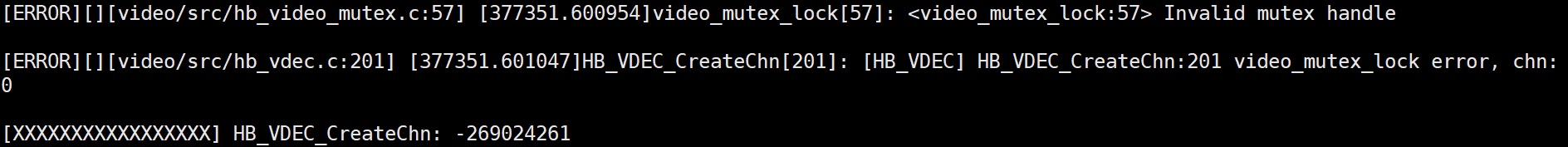

以下代码参考《MU-2520-4-P-X3_Platform_AUTO_Media_System_Interface_Manual.pdf》“9.3.5 HB_VDEC_ResetChn”的示例代码,试图创建一个解码通道,但是 HB_VDEC_CreateChn() 接口始终返回错误码 -269024261,文档对此错误码的解释为“操作不允许”,没有进一步的解释。出错打印内容如下图所示:

在代码最开始调用以下接口:-
s32Ret = HB_VDEC_Module_Init();
if (s32Ret) {
printf(“HB_VDEC_Module_Init: %d\n”, s32Ret);
