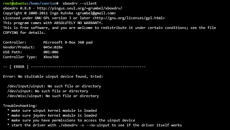

尝试连接游戏手柄使用,无法识别显示/dev/input/js0,原因似乎是系统内核里面uinput和 joydev两个模块被精简了
用户您好,请详细描述您所遇到的问题:
  1. 系统软件版本: (通过 cat /etc/version 获得) x3_ubuntu_v1.0.4
  2. 问题涉及的技术领域: (硬件、操作系统、驱动)
  3. 问题描述:(尽可能详细的描述在进行什么功能的开发或者测试,发现了什么问题,问题现象,并且提供预期的结果) 我在尝试连接游戏手柄使用,系统内核里面uinput和 joydev这两个模块是精简了吧?在/dev/input/目录(本来是没有这个目录的,编译内核时候应该没有选)下找不到js0,但是lsusb识别出了xbox360 controller。在不新编译内核情况下,是不是没有办法用游戏手柄?
  4. 复现概率:(必现、高、中、低,并描述大致的概率数值) 已进行的排查措施、分析及结果: 游戏手柄内核模块缺失
  5. 提供必要的问题日志:
软件上是否有做自定义修改:
https://developer.horizon.ai/forumDetail/109609633420808107,找到这个解决方法了,python直接搞定了
