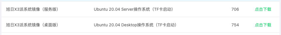

在官网https://developer.horizon.ai/resource下载固件,需要可视化调试的项目推荐选择桌面版,对性能更有需求的项目建议采用服务器版。
然后根据官方(非常详细)的文档https://developer.horizon.ai/api/v1/fileData/documents\_pi/Quick\_Start/Quick\_Start.html#id5,使用任意一种工具将所下载的镜像拷贝并解压到tf卡中。结束后直接插入X3的tf卡卡槽即可尝试点亮啦!

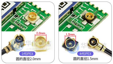

天线

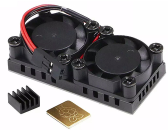

风扇
X3是名副其实的机器人开发板,所以在安装各类环境过程中涉及到大量的下载和解压,CPU和内存负载较大,需要时刻关注内存占用情况和CPU温度,防止因内存不足或温度过高而造成的问题。初始情况下如果使用带GUI和面的镜像,即使是只启动一些如mjpg-streamer的本地流媒体服务器,也会让CPU温度很高,以至于影响系统运行速度。

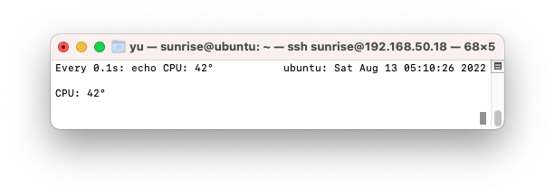

为了直观的监控温度,这里也告诉大家一条好用的终端代码。可以在终端每隔一定时间刷新温度。
watch -n 0.1 echo CPU: $[$(cat /sys/class/thermal/thermal_zone0/temp)/1000]°
风扇我使用了这款,可以配合我设计的外壳使用。

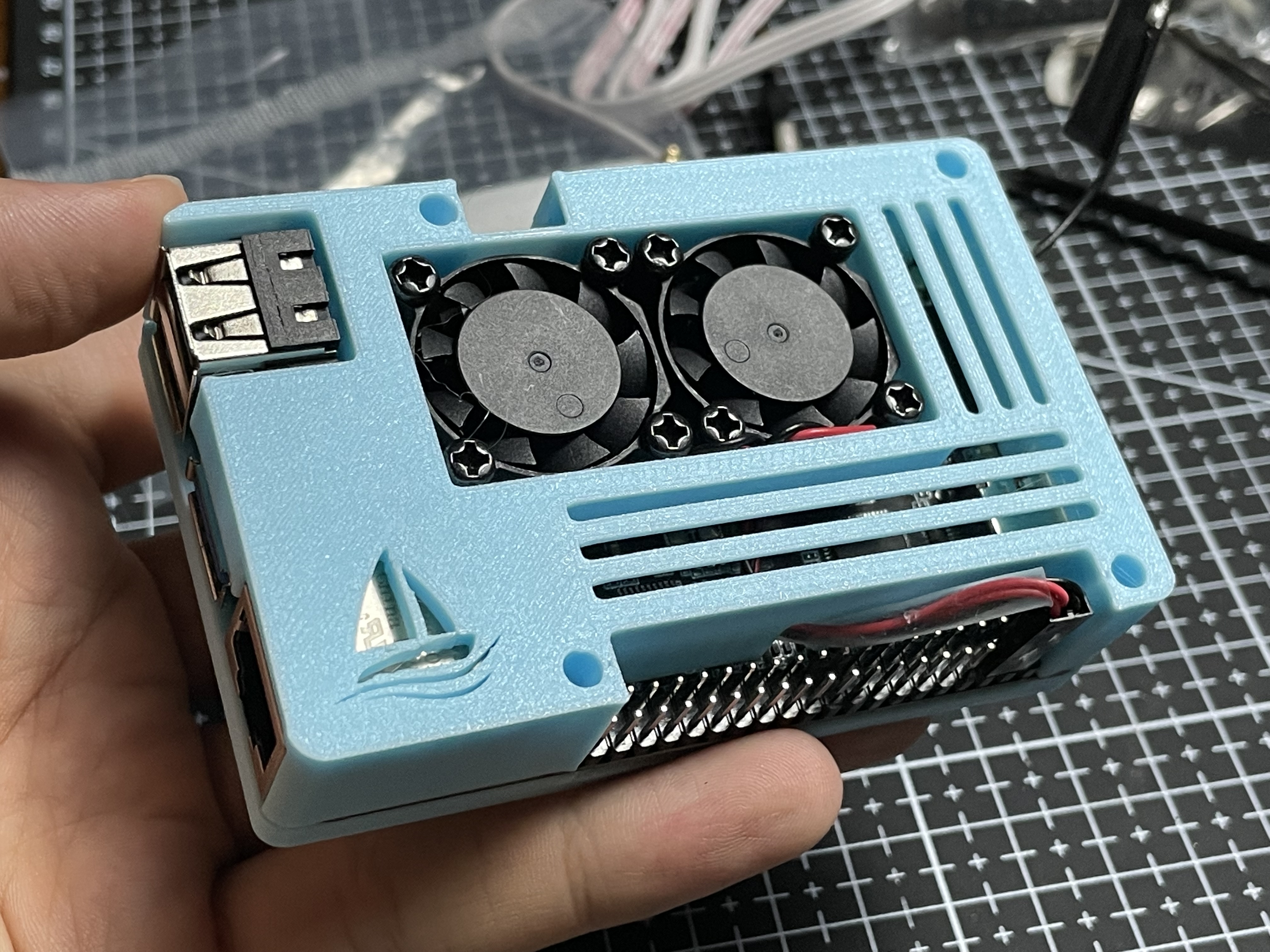

3D打印外壳设计
参考MakerYoung的设计(https://developer.horizon.ai/forumDetail/98129538025877527),但由于其结构不是非常适合FDM类型的3D打印机,所以根据他提供的X3派模型,重新设计了外壳。
  • 因为选用的风扇比较长,可以覆盖到内存颗粒、CPU、和网卡,所以选择了如图合适的位置对三个贴片芯片进行了覆盖,可以对整体有效的进行散热。
  • 外壳上底面和下底面使用logo作为散热孔,并增加了额外的散热条,可以有效的排出热风。
  • 外壳采用内嵌热熔螺母固定,相比直接使用螺丝在塑料上攻丝更为牢固和耐用。
