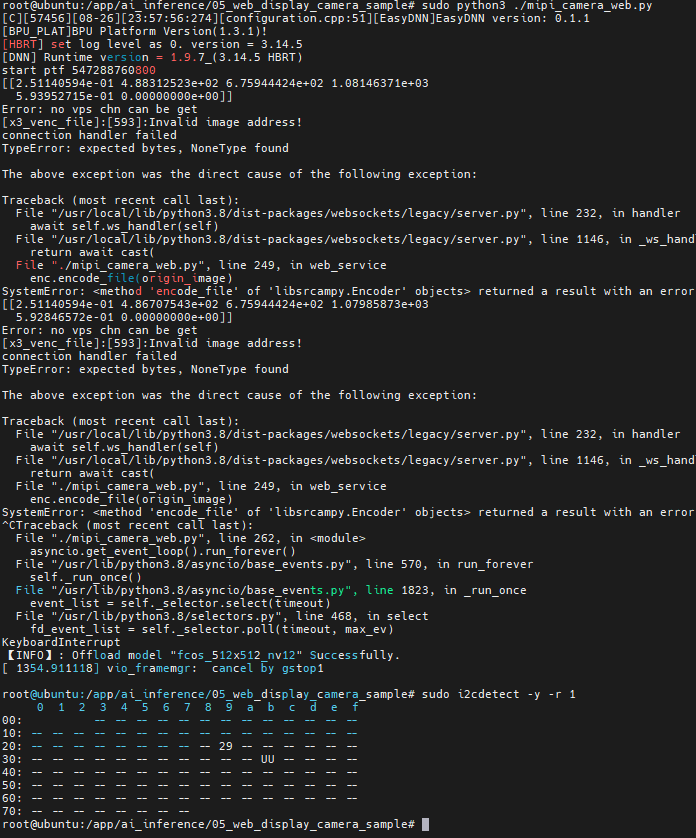

我检查连接是有个29的。并且运行机器人平台的示例:MIPI图像采集、WEB展示端,是可以运行的。
可以充起在再次检测camera 状态,然后启动脚本查验结果
好的,你们这边看不出其他问题,我再试试。如果还有问题再反馈。谢谢
我重新安装了系统,运行示例,报了这个错,求助
这个打印信息说明camera的识别和初始化都正常,你是从web上点击了 web展示端后报的错吧?-
有两点建议: 通过 google chrome 浏览器浏览,关闭防火墙
好的,谢谢
