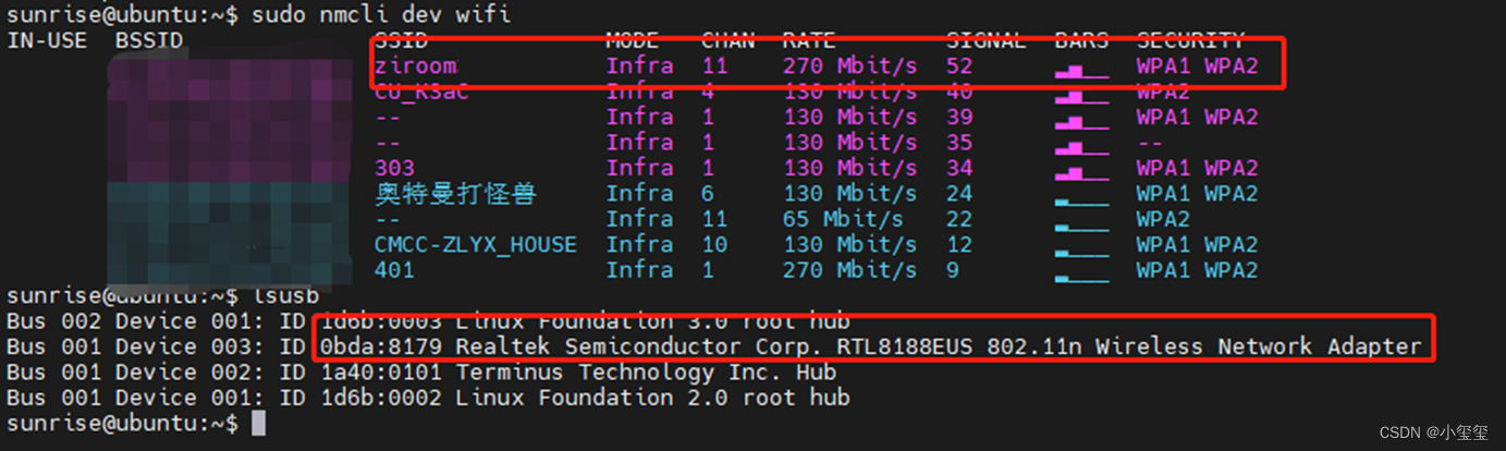

开机之后,我们可以输入sudo nmcli dev wifi来查看当前环境的Wifi信息的。把USB Wifi模块插上开发板之后,输入lsusb看到系统识别到了这个设备,但由于目前还没有安装驱动,所以wifi的灯是不会亮的。-

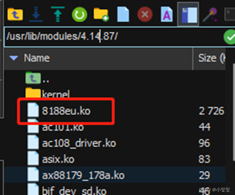

下载百度云中的8188eu.ko文件,拷贝到用户目录,即/home/sunrise/。输入指令sudo cp /home/sunrise/8188eu.ko /lib/modules/4.14.87/ 拷贝驱动文件,最终文件路径如下所示。紧接着输入sudo /sbin/depmod -a 4.14.87,值得注意的是4.14.87是通过指令uname -r得到,输入depmod指令前请注意一下。

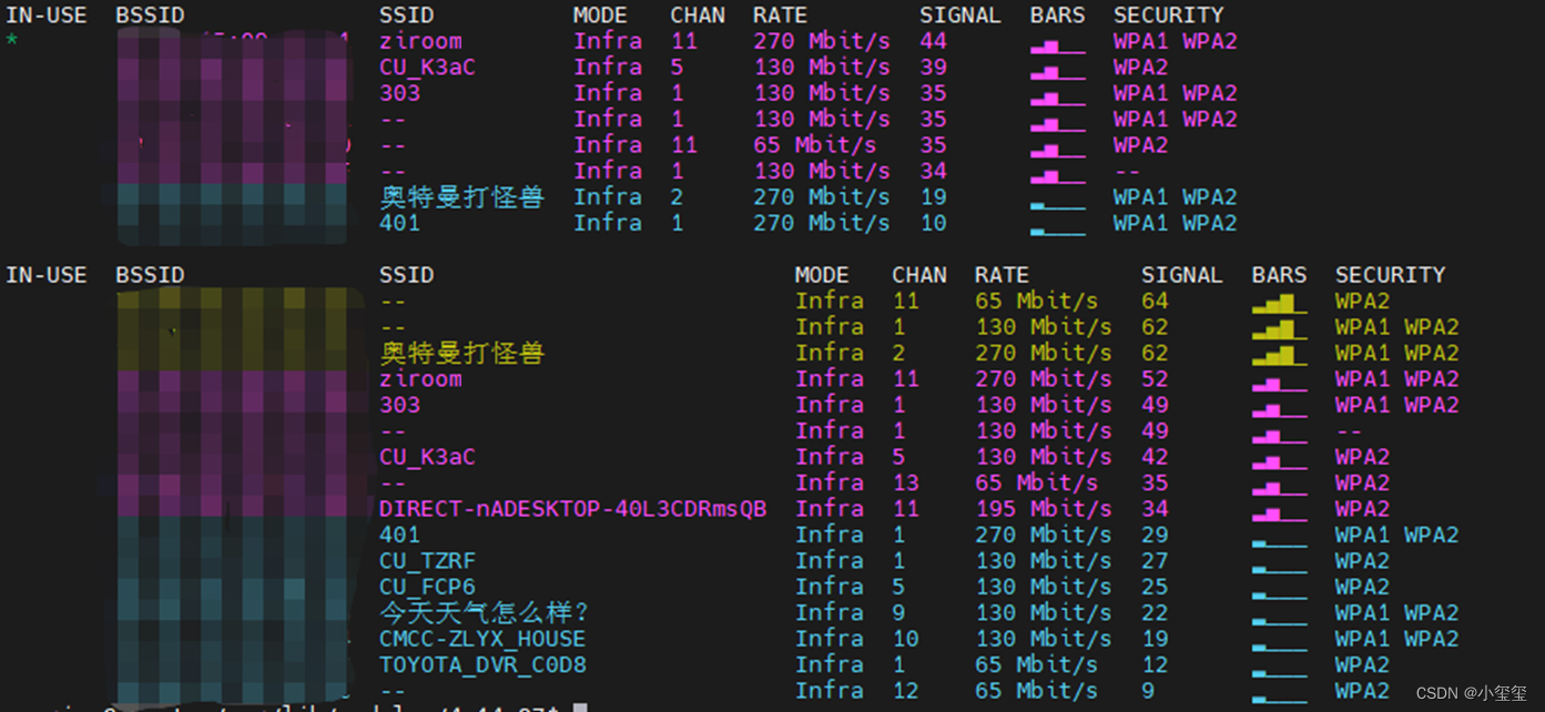

然后,在输入sudo modprobe 8188eu就会发现没有error了,Wifi的灯也亮起来了。再次输入sudo nmcli dev wifi可以发现,Wifi的数目变多了,信号也更强了。

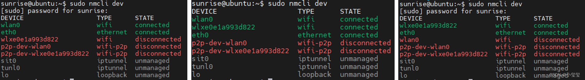

输入sudo nmcli dev,可以看到当前wifi的连接情况,系统里识别到了两个wifi模块,一个是wlan0,一个是wlxe0e1a993d822。下面有一些指令,用于连接与断开wifi。
#### 使用指定模块连接wifi,利用ifname来指定设备
# 连接到 wlan0
sudo nmcli dev wifi connect "wifi名" password "密码" ifname wlan0
# 连接到 wlxe0e1a993d822
sudo nmcli dev wifi connect "wifi名" password "密码" ifname wlxe0e1a993d822
# 关闭指定wifi
sudo nmcli dev dis wlan0
下图是利用上述指令连接和关闭wifi的示意图。-

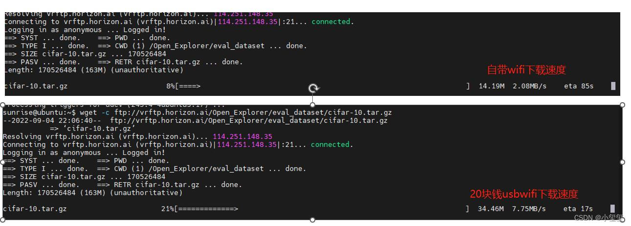

1.3 速度测试
利用wget -c ftp://vrftp.horizon.ai/Open_Explorer/eval_dataset/cifar-10.tar.gz下载文件,来测试不同wifi的下载速度。很明显,新买的USB WiFi模块更快喔,o( ̄▽ ̄)ブ。-

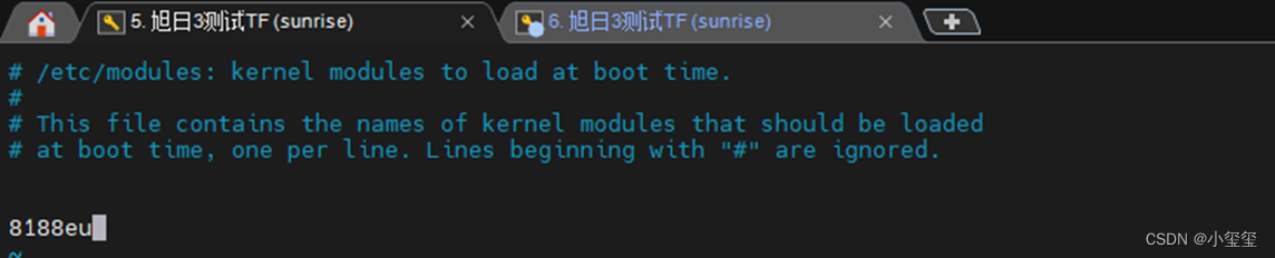

1.4 永久启动
现在我们能激活驱动了,但每次重启开机都要手动激活,很麻烦。
永久启动的办法也很简单,输入sudo vim /etc/modules,如下所示,在空白行添加8188eu,保存退出,完毕!!-
这样模块就永久启用了,无论是重启还是开机都会自动激活该模块。是不是非常的简单。

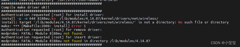

进入目标文件夹RTL8188EUS_linux_v5.3.9_28540.20180806/,直接执行./install.sh,经过一段时间的编译之后,会出现如下错误。不要慌,正常现象,因为紧接着我们还要输入指令。-
在出现上述问题之后,保证当前命令行在RTL8188EUS_linux_v5.3.9_28540.20180806/下,之后请按序输入如下指令。
# 与前面一样,注意4.14.87版本问题
mkdir -p /lib/modules/4.14.87/kernel/drivers/net/wireless/
# 进入驱动源码文件夹
cd driver/rtl8188EUS_linux_v5.3.9_28540.20180627
# 安装编译好的驱动
sudo su -c "make install"
结束后,驱动将会被放在/lib/modules/4.14.87/kernel/drivers/net/wireless/文件夹下,将其拷贝到/lib/modules/。-
