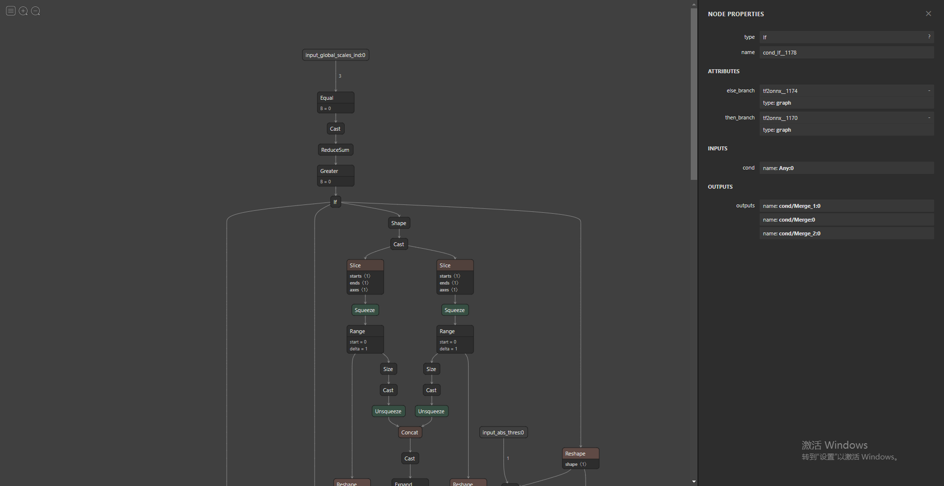

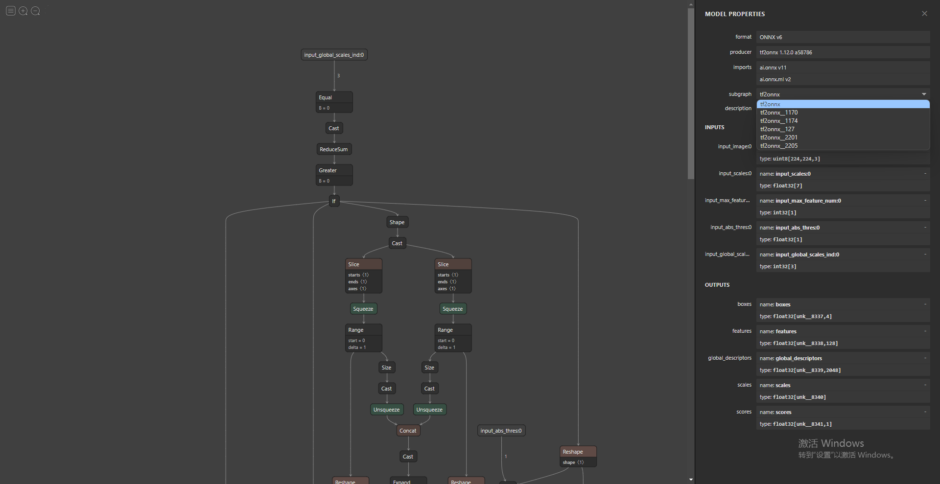

问题:
1、确认是否支持带分支的模型?
模型文件较大,传不上来

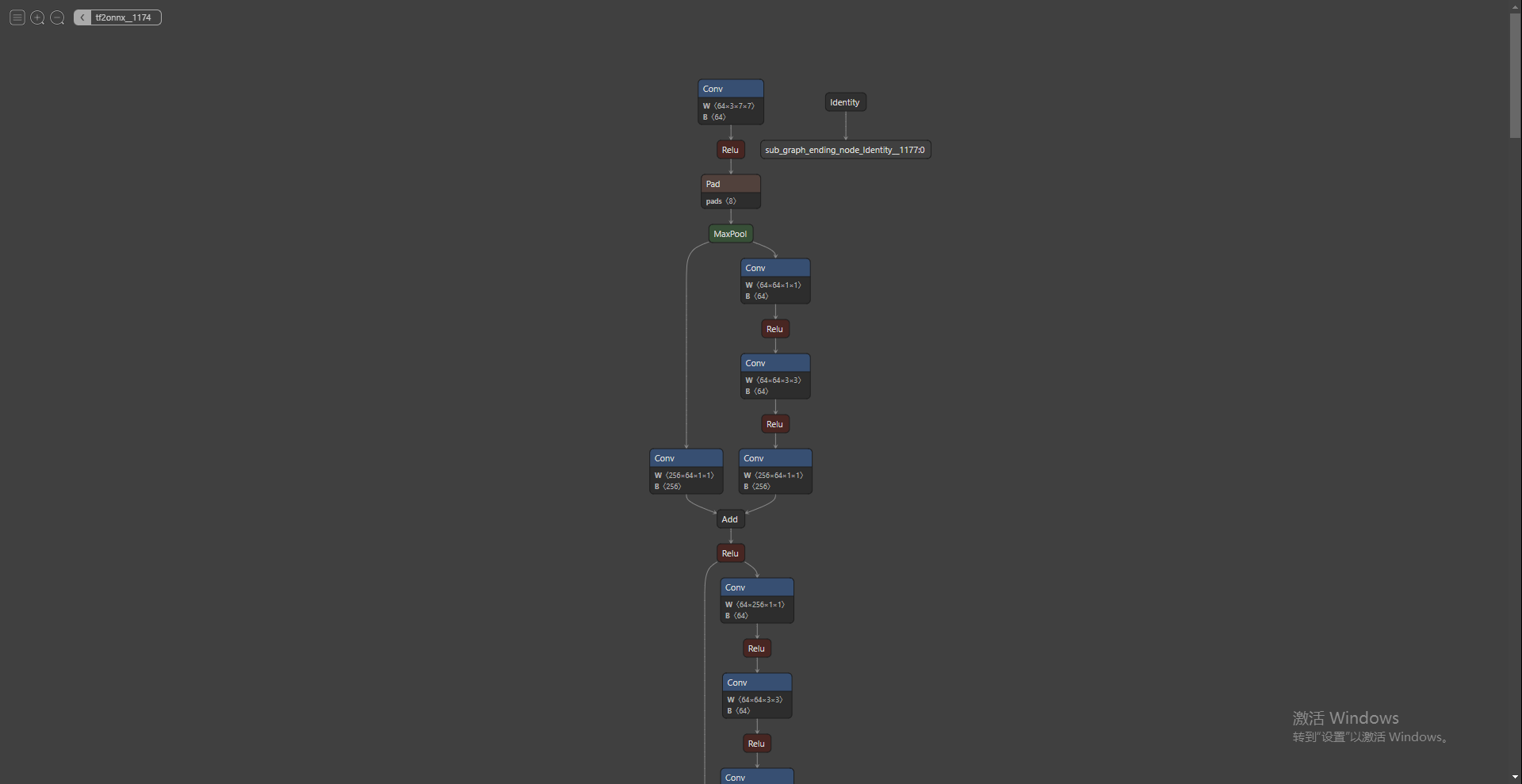

您好,根据您的报错信息提示,是导出onnx模型缺少opset信息的问题,请问您是使用opset10或opset11导出的模型吗?
关于您说的带分支的模型,可以具体描述一下您说的这个分支的含义吗?或者可以提供netron工具可视化模型结构,截图说明一下您说的这个分支结构嘛?
抱歉哈,目前尚不支持
