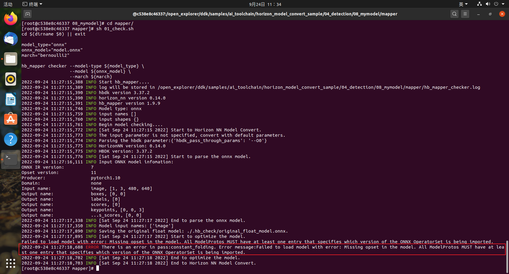

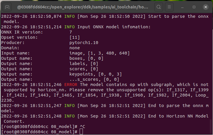

你好,请问模型中是否使用动态节点或子图节点呢?可以提供一下onnx模型吗,方便我们进行问题定位哈~
你好,关于这个问题,使用临时版本的horizon_nn可以解决:
https://pan.horizon.ai/index.php/s/7mPgs4bFPRyaon3
使用方式:在docker中pip install xxx即可。
您好,我们暂时还不支持If分支节点哈。
?明白了 谢谢!
