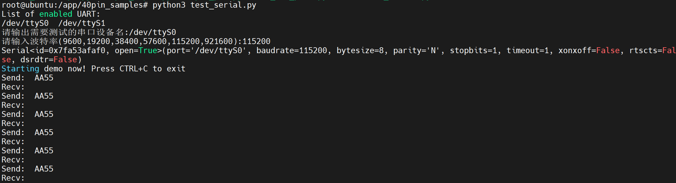

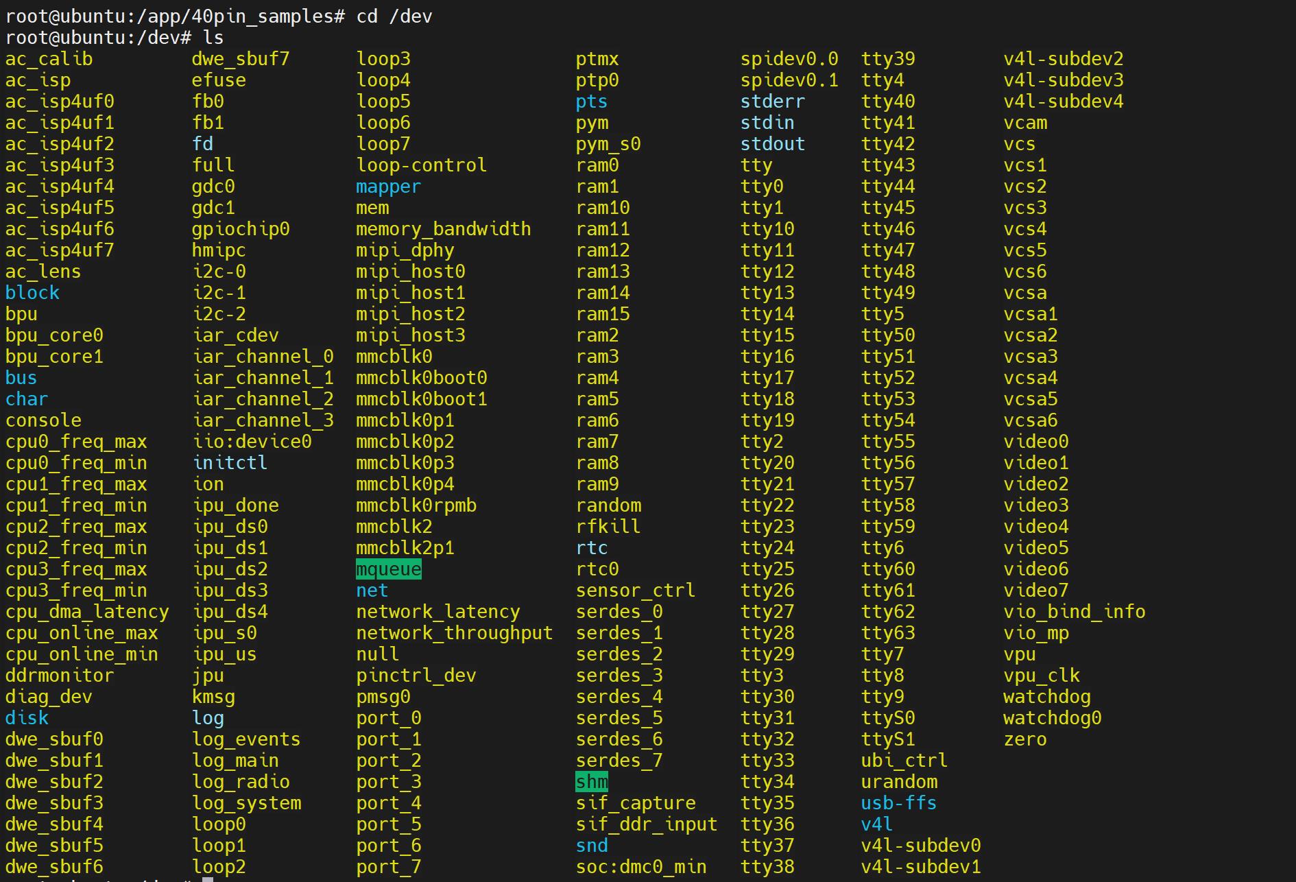

X3SDB没有开放ttyS3串口吗,在设备树里没有找到,那么40PIN中的串口是哪一个呢,ttyS0吗?使用/app/40pin_samples里的test_serial.py进行测试,发现只能发送数据,无法接收数据,请问如何打开ttyS3串口
SDB开发板40PIN的串口是 ttyS0,和调试串口共用。
您好,我将40PIN的uart接口连接,进行回环测试(test_serial.py),发现串口可以发送数据,但接收不到数据
已解决,将板子上的调试串口把下来,40Pin上的uart接口即可作普通串口使用
