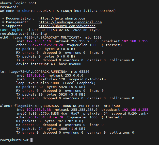

如图所示,X3派默认的内网IP地址为192.168.1.10,但在连接WiFi的情况下由于在WiFi路由器构成的子网下,它的IP为192.168.3.38。
下图是执行 ifconfig 命令的结果:
由于本机在192.168.3.*的网段下,若想ping通192.168.1.10的设备理论上是可能的,但该设备正连接在192.168.3.*的网段下,因此ping192.168.1.10设备不存在。

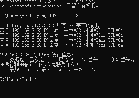

因此ping 192.168.3.38:
可以ping通。 接下来连接SSH就应该可以连接成功了。
