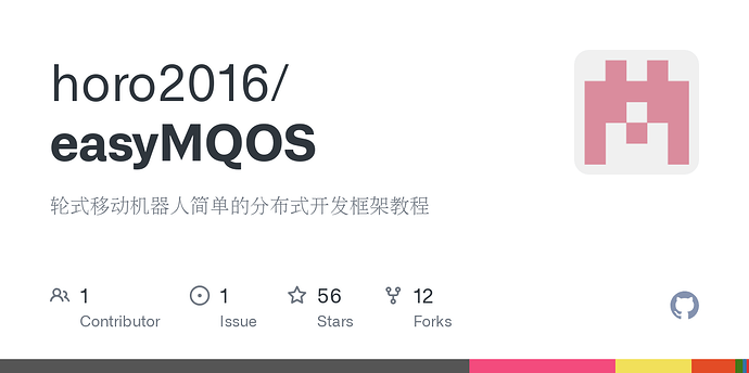

然后需要安装opencv ,以及AI需要的工具链,以及搭建我自己的机器人开发框架easymqos 。

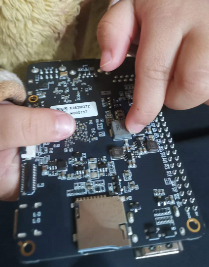

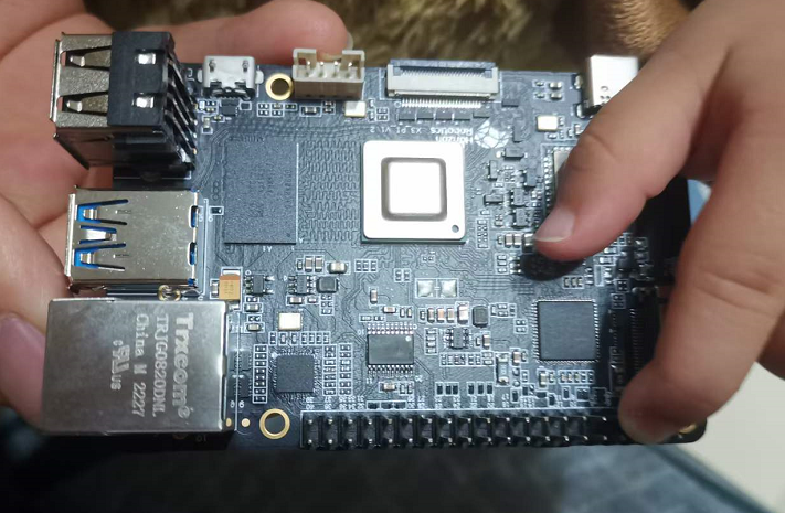

拿货后赶紧拆开看看并发个朋友圈,板子小巧精美,颜值在线,带散热片,带USB串口工具。

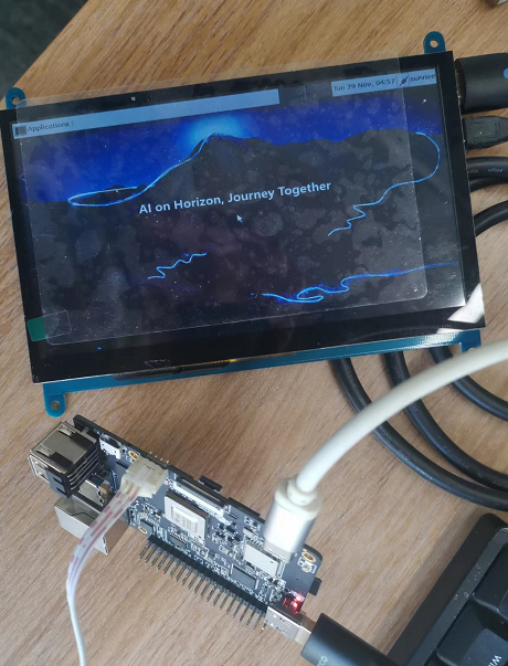

成功烧录和启动板子
我使用小工具win32 disk imager 烧录镜像。
第1次启动时 3分钟才启动成功,这个有点长。不过还好能顺利启动成功。

导入 easymqos_ 机器人开发框架
在该框架的主导下将使用 i2c-0、usb口两路、WiFi、spi、串口ttyS3、HDMI显示、WiFi 都正常。

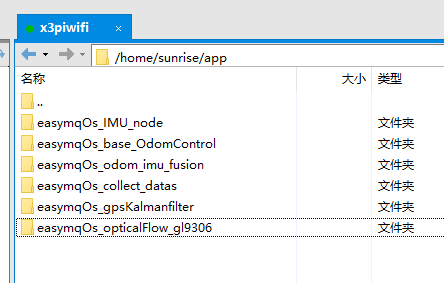

通过FTP 快速将 节点 工程导入 x3派。
