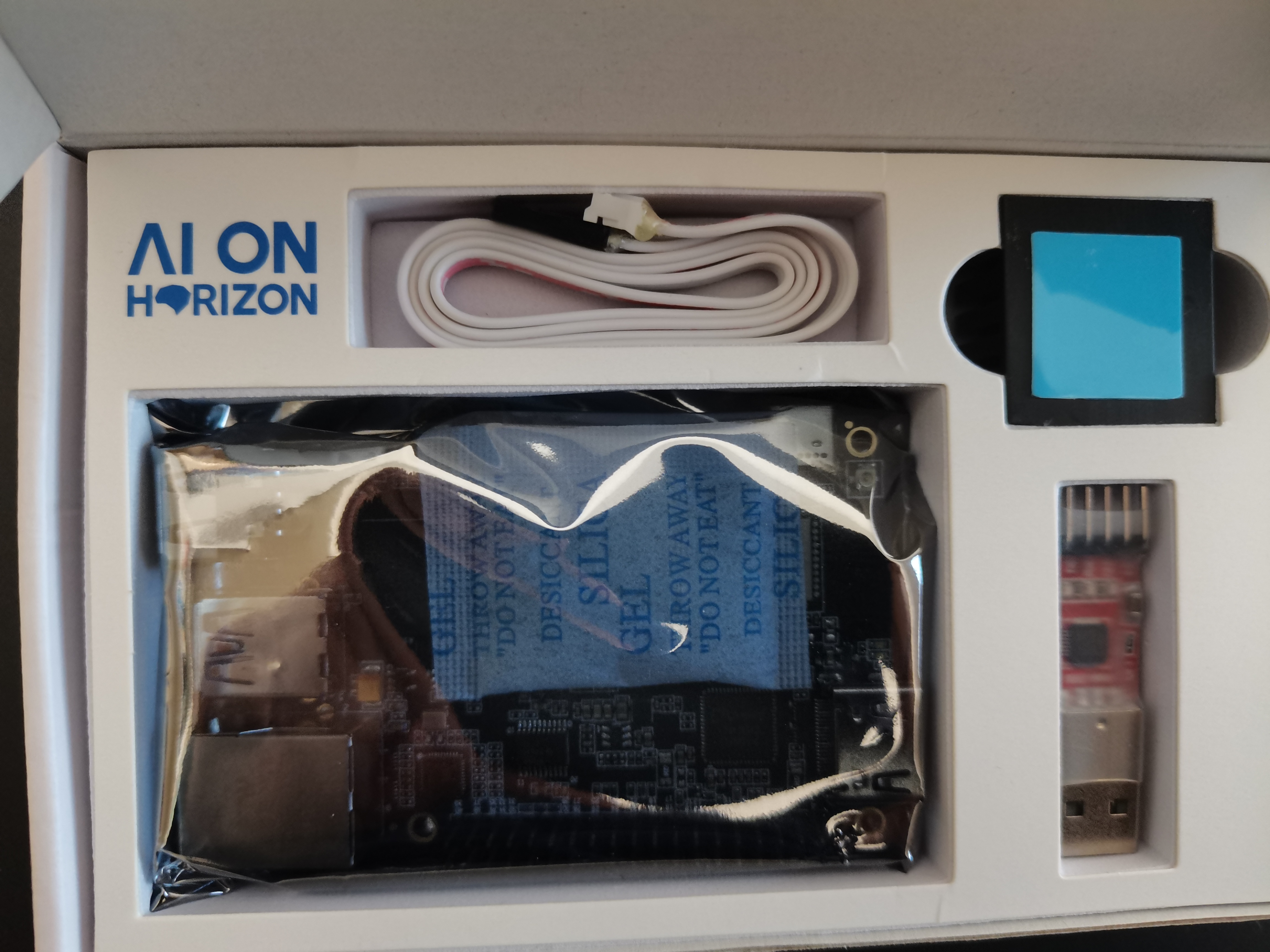

旭日X3派的包装很精美哟!

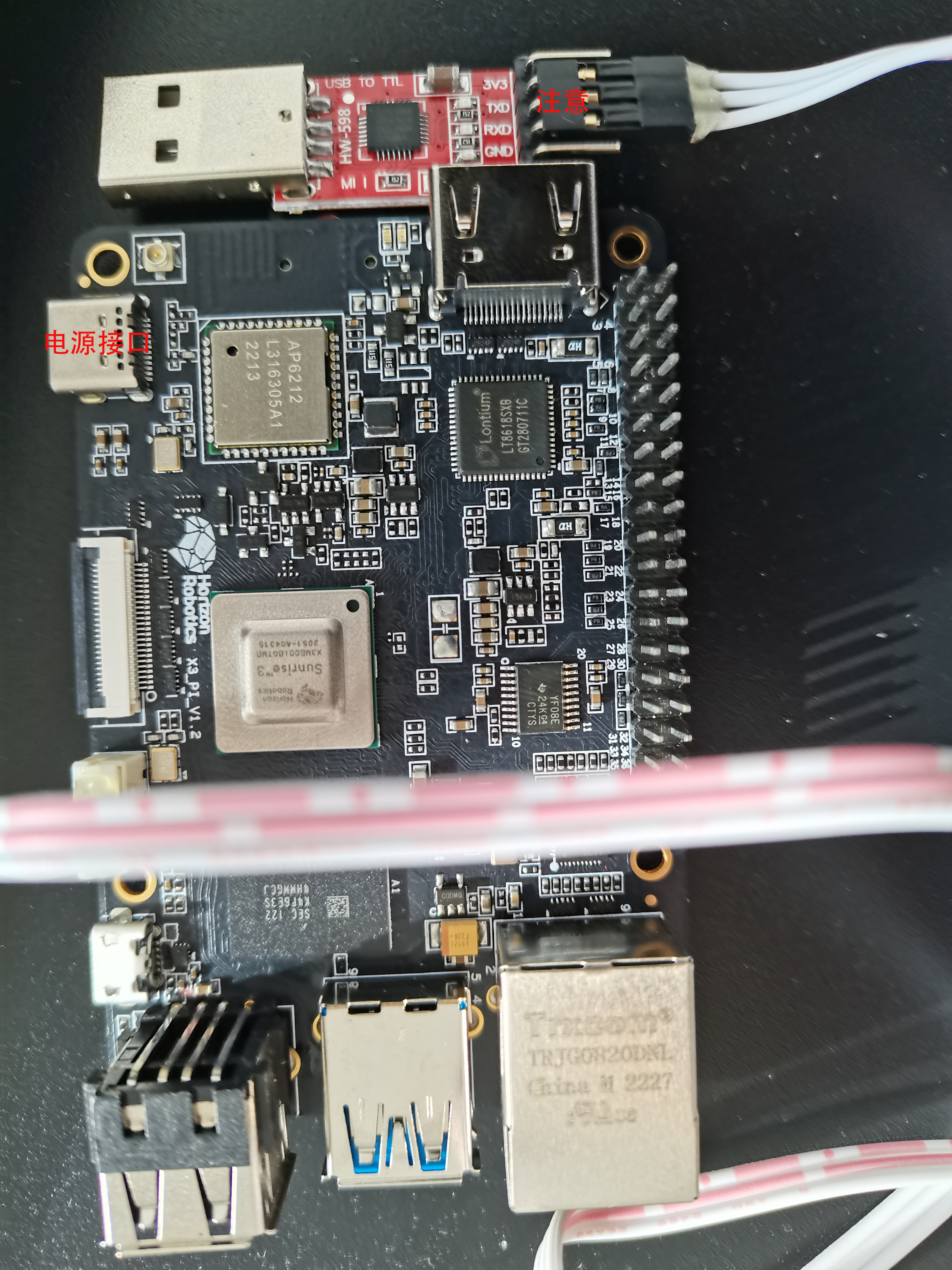

3.1 接线
3.1.1 注意:CP2102 MODULES USB TO TTL接TXD,RXD,GND,方向如图所示。

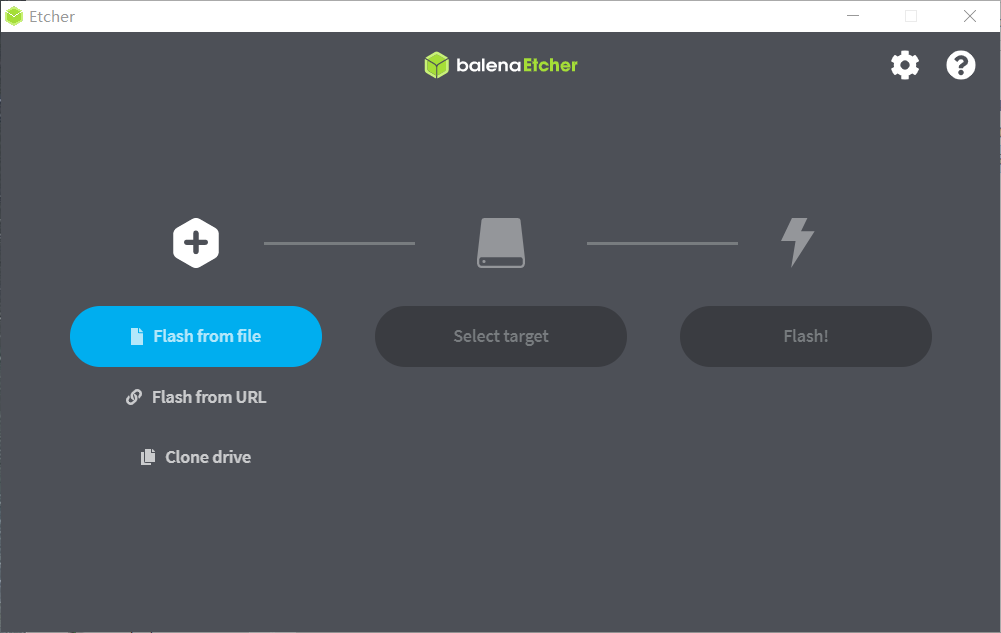

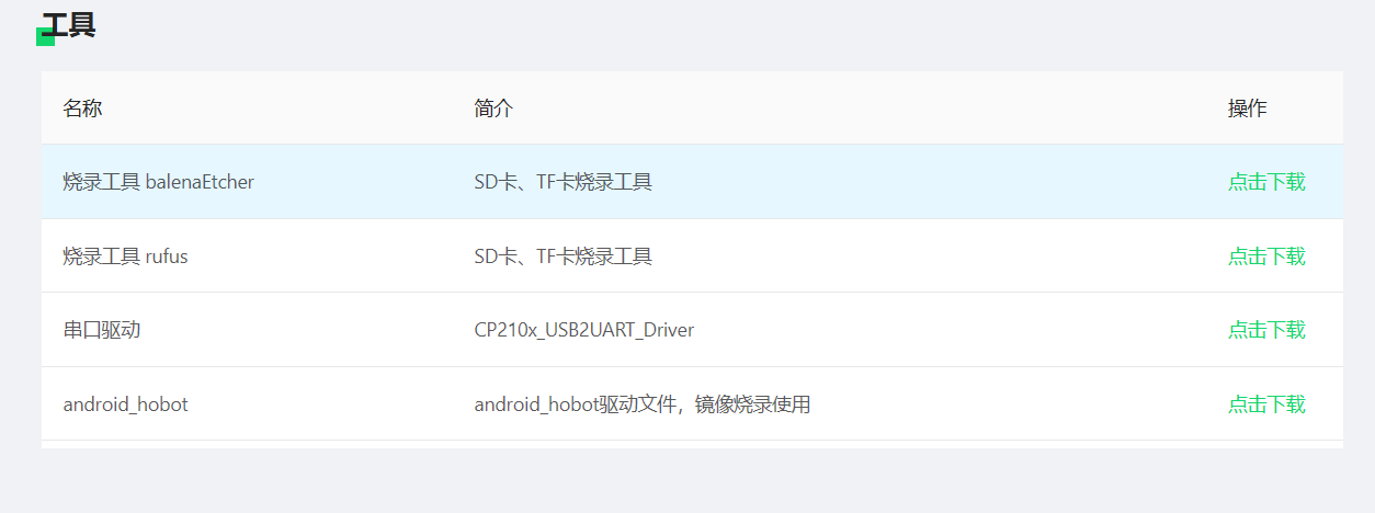

3.2.2 同时使用 balenaEtcher (建议从地平线开发者社区的资源中心下载)烧录系统
第一步,点击“Flash from file”,选择下载好的镜像文件;
第二步,点击“Select target”,选择TF卡;
第三步,点击“Flash!”,等待完成即可。

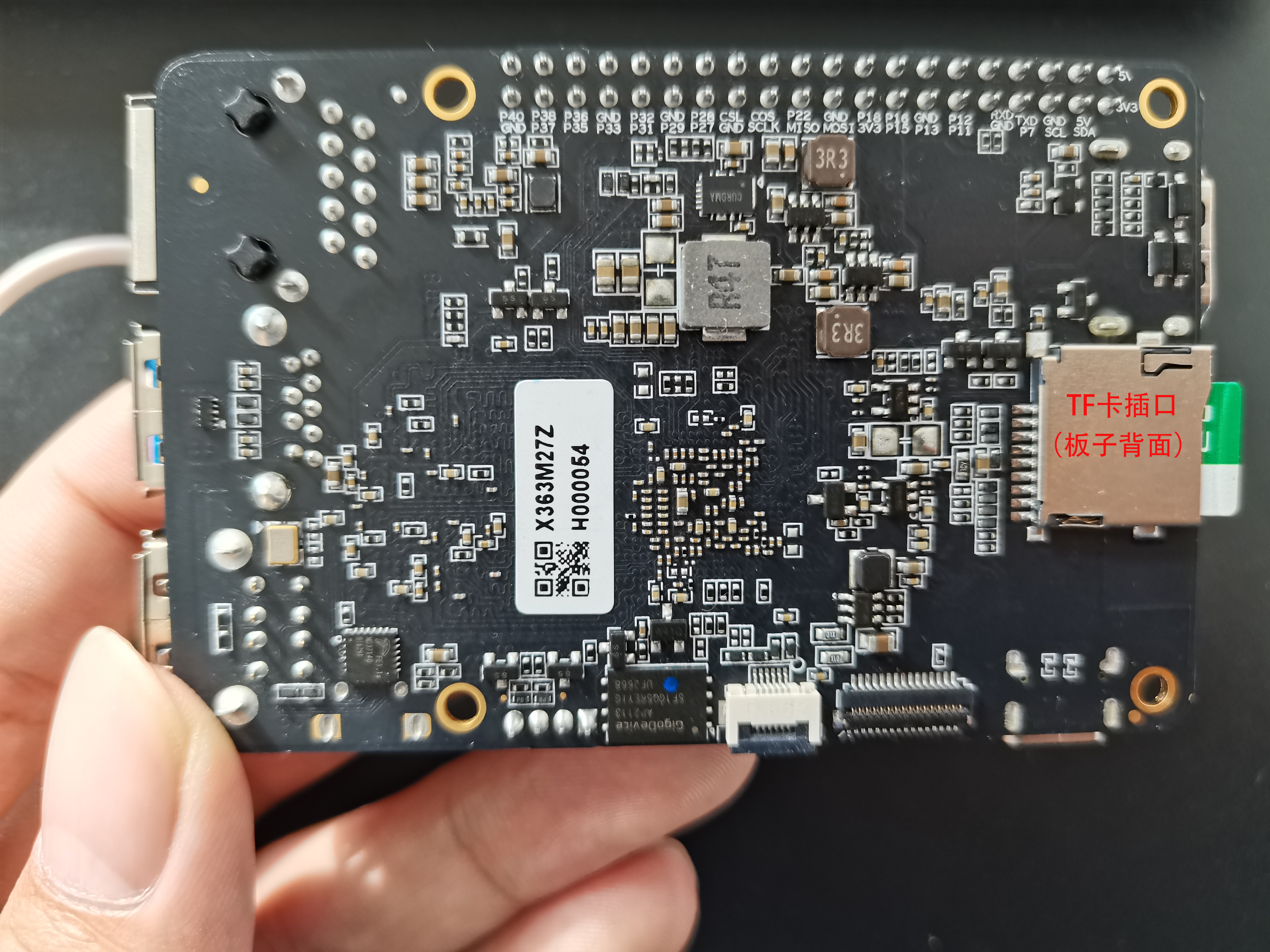

第四步,将TF卡插入旭日X3派板子的背面。

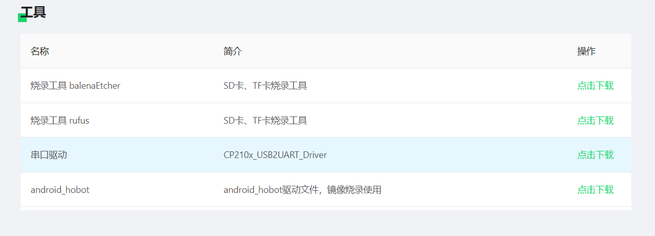

3.4.1 下载串口驱动(从地平线开发者社区的资源中心下载)

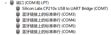

打开设备管理器,找到端口。
出现Silicon Labs CP210x USB to UART Bridge,说明设备管理器可正常识别串口板端口。

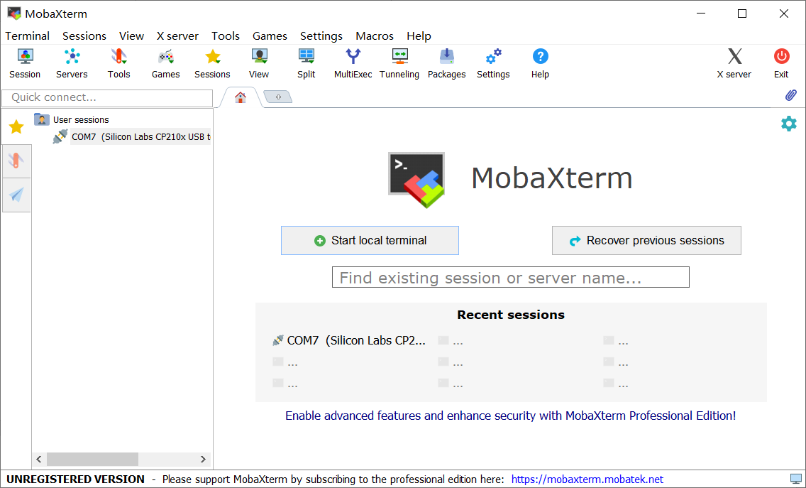

3.4.2 下载 MobaXterm (直接从官网下载即可)
打开MobaXterm ,点击 “Session” ,再点击 “Serial” ,配置 “Serial port”(根据设备管理器的端口显示)和 “Speed(bps)”(配置为921600),点击 “OK” 即可。输入用户名(root)和密码(root)即可完成登录。

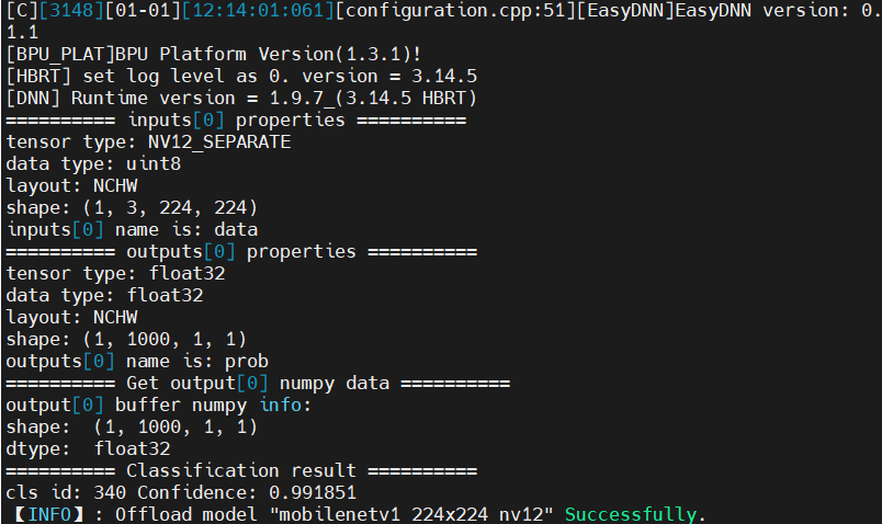

3.6.3 AI图像分类算法演示
成功!

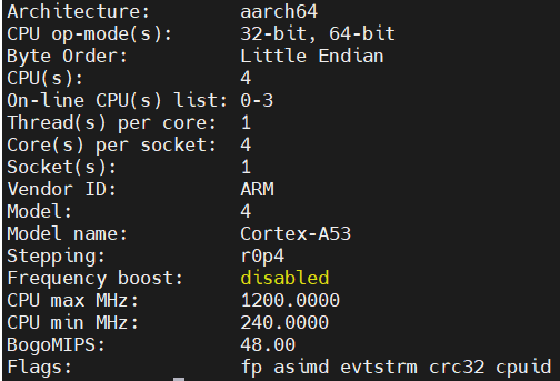

四、 查看CPU
大致测评结束,后续将继续深入测评!
