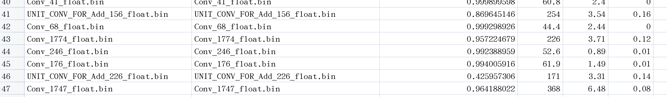

1、在J5上部署yolop(类似于yolov5)模型时,发现目标检测的输出的前景置信度为零,其他输出有一些精度误差。
2、尝试多种量化方法后,目标检测的box坐标部分精度有了提高,但输出的前景置信度依然为零。
3、使用hb_mapper infer工具运行 quantized_model.onnx和optimized_float_model.onnx,量化前后的模型。再使用vec_diff工具对比两个模型的输出后,发现
如图和附件所示,Conv_for_Add层的精度很低。
可能导致输出异常。
4、原onnx模型经过测试正常输出。

根据csv文件看,模型的最后几层输出的余弦相似度都挺高的,部分中间层的相似度较低这种情况是正常的,主要还是看模型的输出
根据您的问题描述,前景置信度为0,那是不是可以理解成无法生成box框,但您提到box坐标部分精度有所提升,如果置信度为0,是如何去生成box的呢?

使用NV12作为输入后问题解决了
