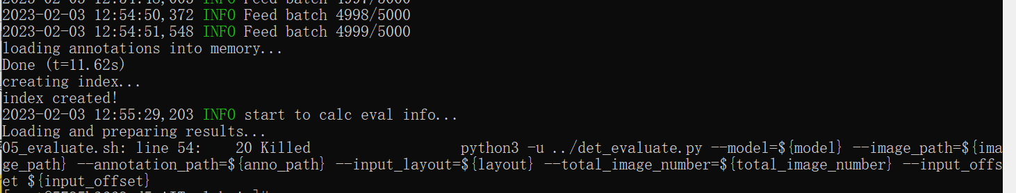

针对fcos.bin执行X3文档中的“精度测试”报错
如图

拷贝工具链中的推理代码det_evaluate.py(horizon_xj3_open_explorer_v2.3.3_20220727\ddk\samples\ai_toolchain\horizon_model_convert_sample\04_detection\ det_evaluate.py)后,使用coco2017验证数据集,执行05_evaluate.sh对量化后的fcos.onnx模型进行精度评估

从日志看,是程序运行过程中被外因killed,比如开发机资源受限、他人误操作等。OE包在发布前,这些示例,我们都是跑了一遍的,麻烦您使用资源足够的开发机,独占一会,再测一下看看。我这边也同步再测一次,有结果我们及时沟通

您好,想请问下怎么判断是不是开发机资源受限才导致进程被kill的呢
仅个人经验哈,直接显示 killed,要么是被 kill -9 了,要么是资源不足被系统kill了,更多情况建议百度一下~
