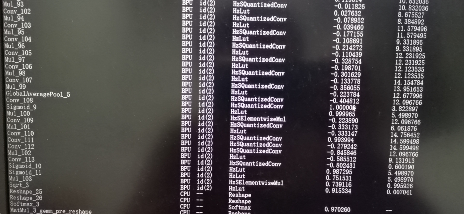

量化精度出现了负值
我模型的量化精度出现了负值,这是怎么回事,
是模型本身的问题,还是校准数据的问题啊
怎么解决?

您好,经分析,log输出的中间层余弦相似度为负数时,也是有可能产生正确结果的,看输出层的余弦相似度较高,建议您参考这篇文章的前两节来验证一下模型精度情况:https://developer.horizon.ai/forumDetail/71036815603174578
