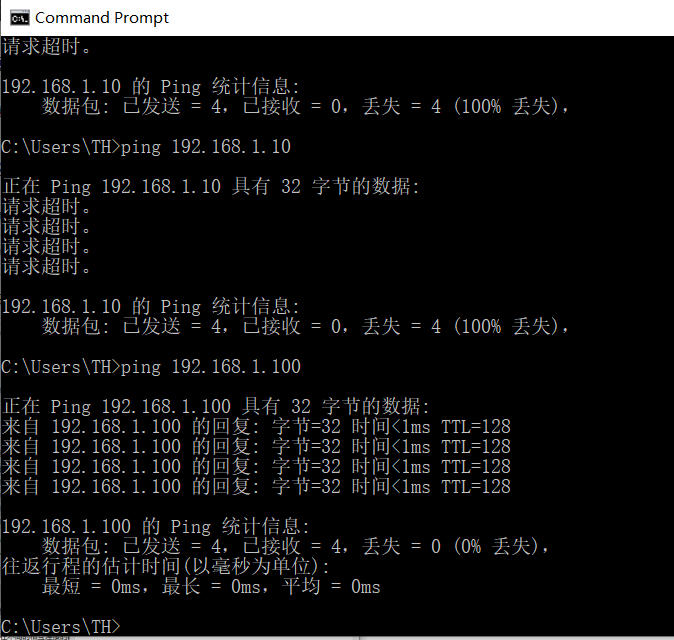

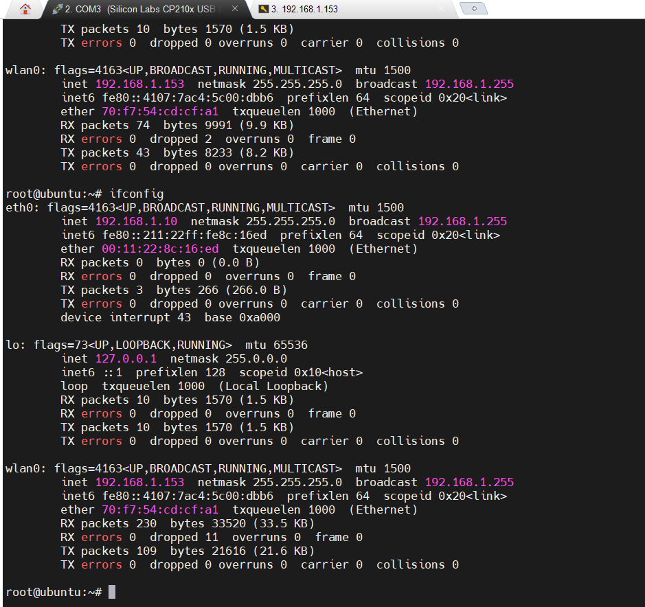

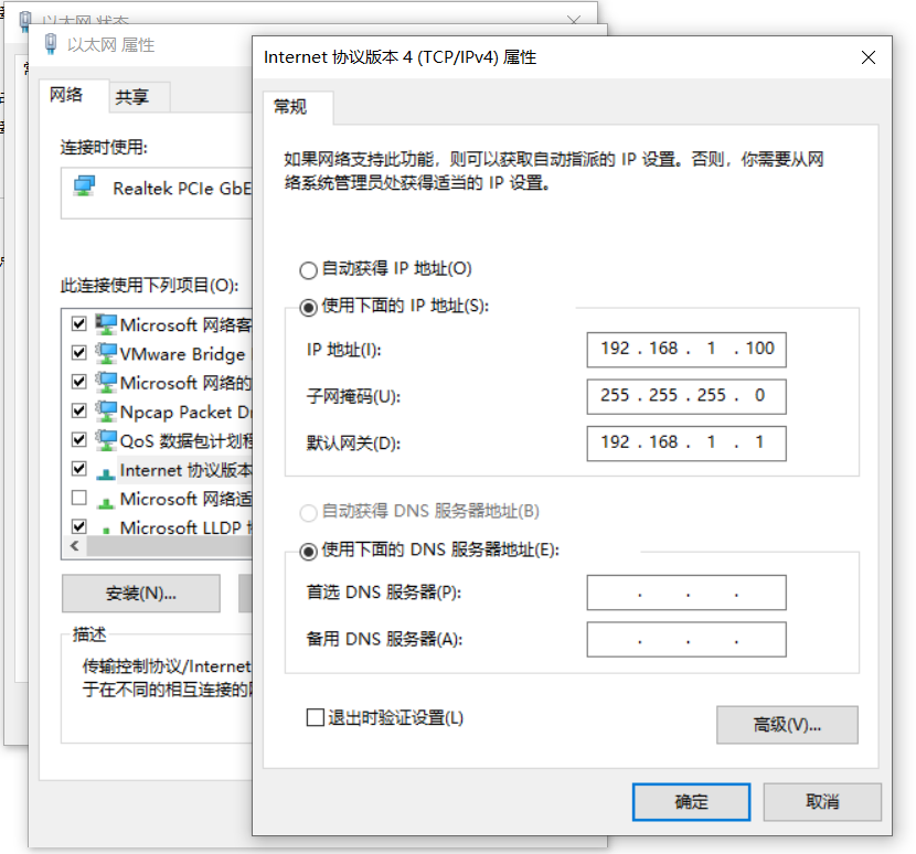

买了OriginBot,前面串口、无线都正常,有线网络就一直请求超时,设置什么的都是和教程一样
IP应该也没有错误
插着网线ping无线的ip时会请求超时,拔掉网线就OK

你好,优先级问题,可以链接其他设备进行测试
我是用手机开热点给电脑和旭日X3派的。
