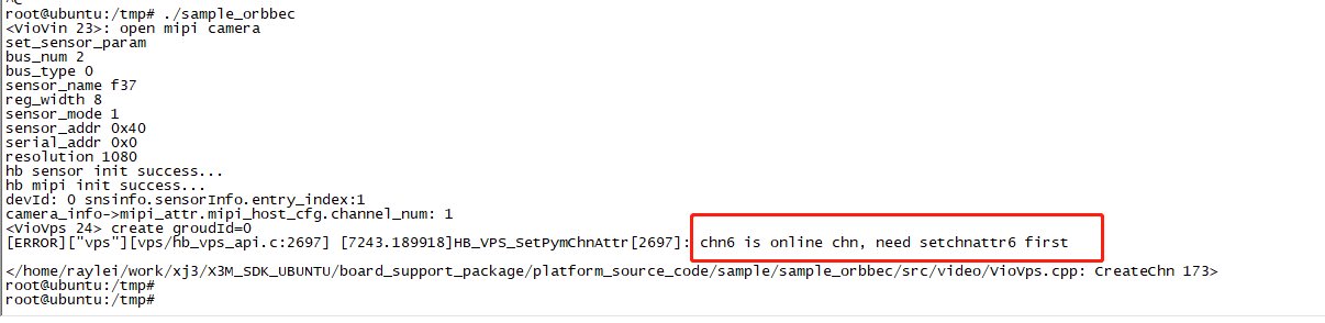

金字塔online模式,配置时提示以下错误:

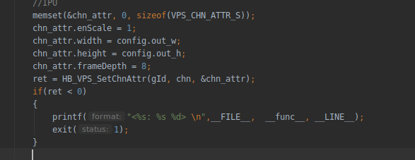

于是加入以下代码:

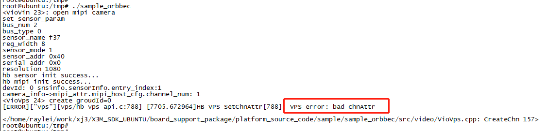

出现以下错误:
请问online模式的通道6 如何才能配置成功?
上述通道6 的Online 模块初始化成功了,目前配置的是VIN_ONLINE_VPS_OFFLINE,但online模式下只调用HB_VPS_GetChnFrame接口还是无法获得图像。
