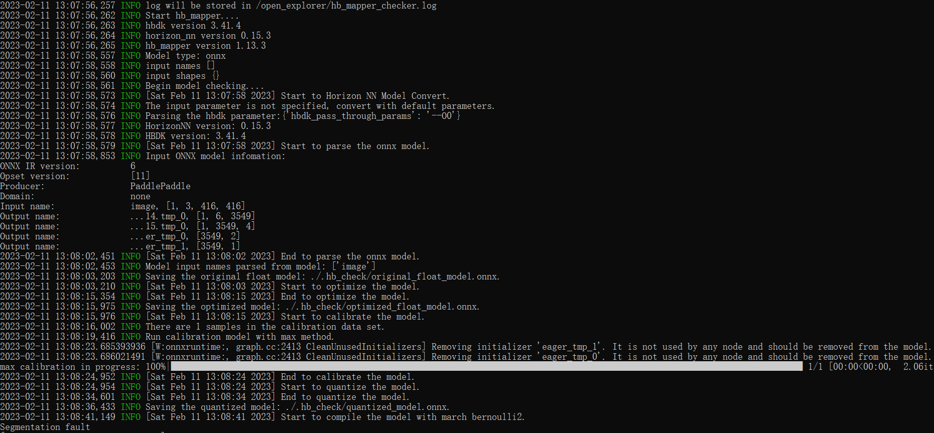

ppyoloe+模型hb_mapper checker报错Segmentation fault
没有报错提示不知道错在哪里了

您好,问题定位在onnx模型中两个并不存在的输入,如下图所示:
使用onnxsim优化后,仅能实现在图中看不到,但实际上依旧存在,
建议您从源码层面看看,为什么会导出带有这两个节点的onnx模型哈~
